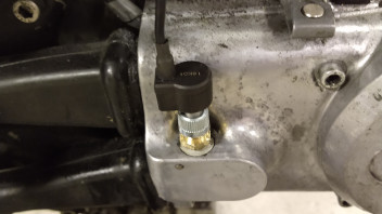

Kannst du mir vielleicht beantworten, wofür die Aluminiumbuchse ist?
Ich habe die damals als Distanzstück zur Befestigung der mitgelieferten Halterung verwendet. ![]()

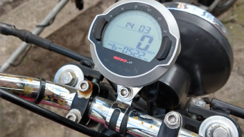

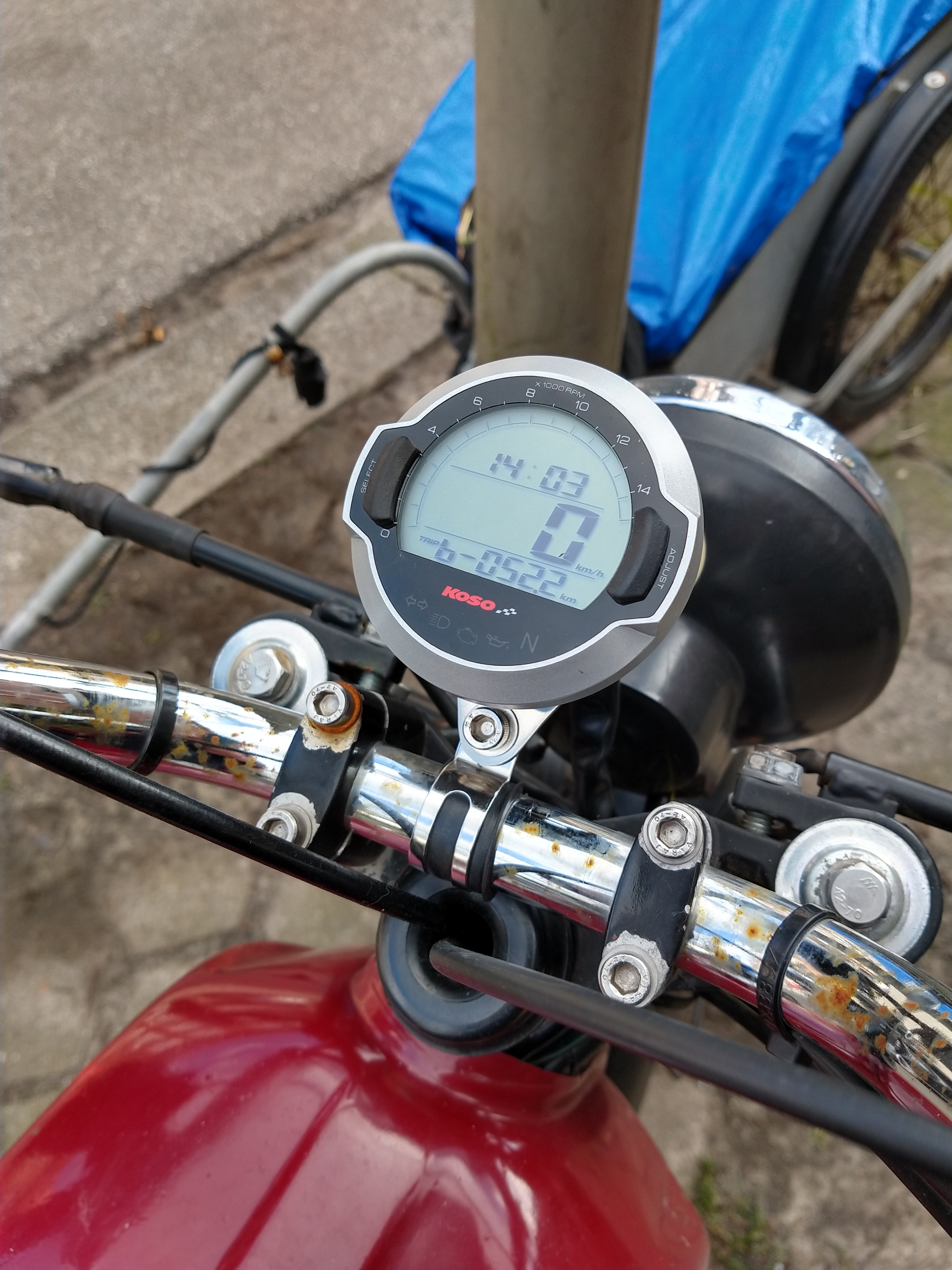

Ich wollte schon immer einen Tacho mit Tageskilometerzähler haben...also werkelt bei mir jetzt ein Koso.
Dabei waren die Tips hier sehr hilfreich, besonders was die Signalabnahme angeht.
Den Adapter für das Tachosignal habe ich gleich mitbesorgt, für den Drehzahlmesser...da wollte ich trotz Vape erstmal abwarten und testen. Der nachträgliche Umbau ist ja nicht kompliziert. Kurz gesagt: klappt so nicht, Signalfilter ist unterwegs ![]()
Ich hab den hier genommen, weil es wieder ein Rundinstrument werden sollte. https://www.kosoeurope.com/mul…isplay-mit-abe/kba?c=3095
Bilder am Moped gibt es hintendran.
Was ich aber noch zu dem TE ergänzen möchte ist folgendes:
- Die Fernlichtkontrolle habe ich direkt am Wechselstromanschluss dran geklemmt, allerdings mit einer Diode dazwischen. Die Balkenseite zum Tacho. Damit kommen nur positive Signale an, die negativen werden gekappt. Geht einwandfrei.
- Weil ich ein Depp bin, habe ich mir natürlich die Sicherung rausgehauen und musste dann erst Ersatz besorgen. Siehe da...der Tacho funktioniert an der Vape ohne Batterie! Hatte ich nicht erwartet.
- Stromaufnahme für die Uhr ist 0,006A. Die sind immer fällig weil vor dem Zündlischtschalter angeschlossen. Sollte also die Batterien nicht zu sehr belasten. Wenn man das Moped ein halbes Jahr still legt, sollte die Uhr aber dennoch abgeklemmt werden.
