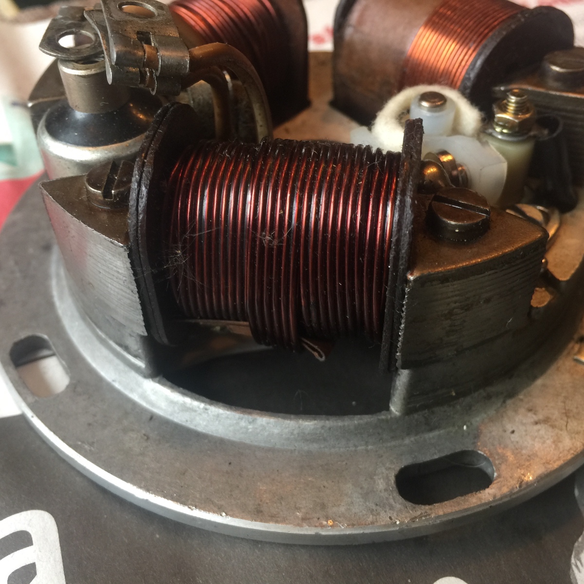

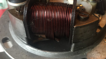

  • Moin, wenn du das machst, könntest du dass dann mal mit den Drosselblechen und ohne an den Spulen testen und die Ergebnisse mitteilen? -hab das auch mal vorgehabt, bin aber zu faul .
    Ich nochmal.
    Sorry, xtreminator, das wird nun doch nicht gehen - jedenfalls nicht mit der 25W-Spule. Denn meine hat offenbar keine Drosselbleche.
    Ich kann also nur ohne Drosselbleche messen ...
    Sollte sie denn welche haben? - Oder hat nur die 35-W-Spule aus der SLEZ welche?
    Tommy
  • Nein, die 25W-Spule hat keine Drosselbleche. Genau so, wie die Licht-Lade-Spulen mit 6V/18W und 6V/21W sowie die 6V/15W-SW-Spule.
    Bei der 6V/35W-Spule bin ich mir nicht 100% sicher, ob diese überhaupt Drosselbleche hatte oder ob es hier 2 Ausführungen -also mit und ohne- gab.
    Ich bin der Meinung, dass die Drosselbleche nur bei den leistungsstärkeren 12V-Spulen verbaut waren.

  • Bei der 6V/35W-Spule bin ich mir nicht 100% sicher, ob diese überhaupt Drosselbleche hatte oder ob es hier 2 Ausführungen -also mit und ohne- gab.
    Alle meine 6V / 35W Spulen haben Drosselbleche, dafür haben meine 12V/42W Spulen als Nachbau welche und als original keine...
    Einmal editiert, zuletzt von xtreminator ()
  • xtreminator:
    Die Bleche sollen doch die magnetische Feldstärke verbessern ("sammeln"), damit die Spulen "kleiner" gehalten werden können...
    Demnach müsste sich die Spule mit dem abgewinkelten Blech besser im Magnetfeld bewähren, als eine Spule ohne den Blechnasen, wo du vielleicht etwas mehr Wicklung benötigst, um auf die Selbe Leistung zu kommen.
    Wenn dem so ist (zumindest bei unteren Drehzahlen): Also warum die Blechnase abflexen?
    Da du beim 12V-Missbrauch ja den Regler (als Spannungsbegrenzer) verwendest, wäre es wünschenswert, wenn sie schon bei niedrigen Drehzahlen den bestmöglichen Leistungsgewinn erzielt, damit die verwendete Birne sehr früh ihre Helligkeit hat.

  • Also ich habe recherchiert, dass -wie gesagt- die Bleche eher leistungsfördernd sind und somit die Spule letztendlich etwas weniger Wicklung benötigt...
    Was da jetzt wirklich an der Sache dran ist, kann ich leider nicht selber sagen.

  • Also mir wurde gesagt, dass die Bleche Wirbeströme induzieren und damit die Leistung der Spule im oberen Drehzahlbereich mindern. Daher habe ich sie abgeschnitten. Wenn sie aber tatsächlich leistungsfördernd wären, dann hätte ich da natürlich Mist gebaut.

  • Ich kann die Sache auch nicht zu 100% beantworten...
    Aber nach meinen Recherchen sollen die Spulen mit Blechen sich besser im Magnetfeld verhalten (zumindest untenrum mehr Energie liefern).
    Was dran ist? => :?:
