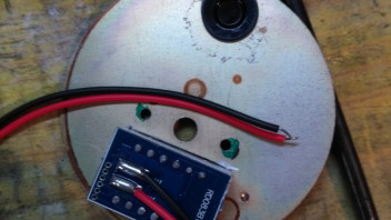

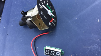

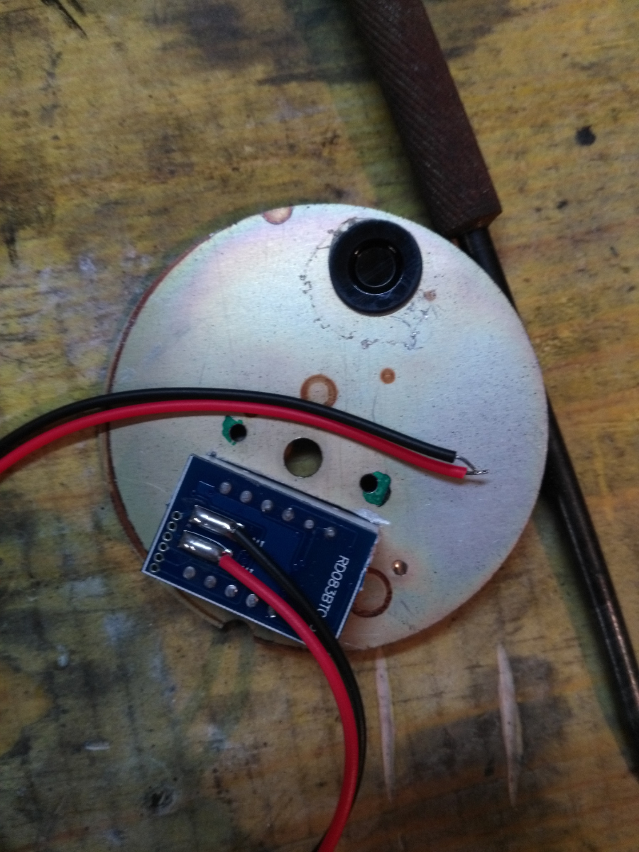

    Da ich vor einiger Zeit den DZM offen hatte (hing bei 2000) , hatte ich gesehen, das dort etwas Platz ist. Das es so haargenau passt, hätte ich allerdings nicht gedacht.

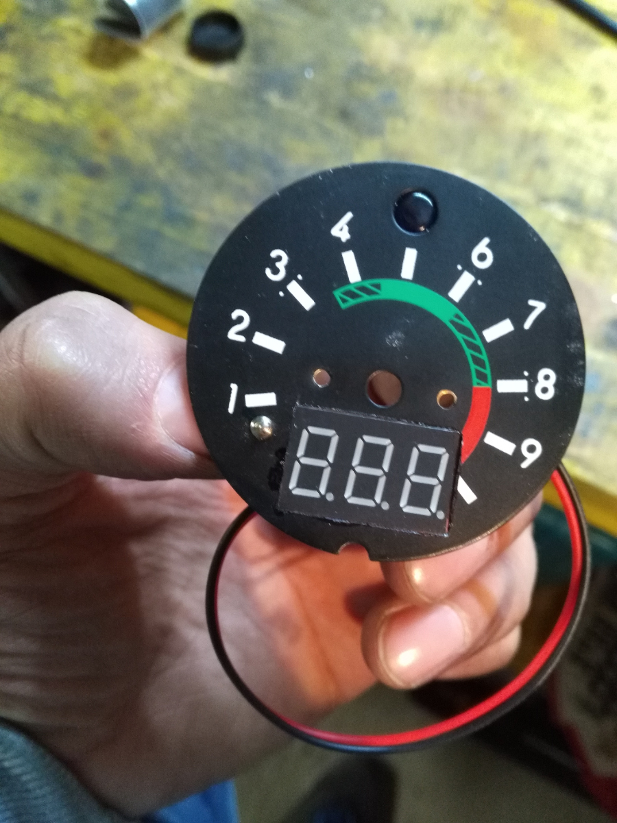

    Die Bilder Sprechen für sich. Mit Dremel und Flexscheibe 2 Schlitze geschnitten und vorsichtig ein Fenster in die Skalenscheibe. Mit Schlüsselfeile noch ein bischen nacharbeiten. An den Schlitzen links und rechts ein wenig Heisskleber zum arretieren.
    dann noch ein Kabel von der 15/51 zum DZM und fertig ist die Spannungsanzeige. Masse liegt ja sowieso da.
    Achtung, geht nur für 12V Anlagen. Bei 6V spricht das das Voltmeter soweit ich weiß noch nicht an. Also vorher das Teil mal an die Batterie halten. Bei dem Preis auch am besten gleich 2 bestellen. Chinaware geht gern mal nicht. Wär dann ärgerlich wieder 2 Wochen zu warten ;)

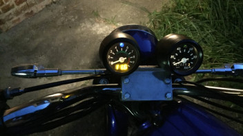

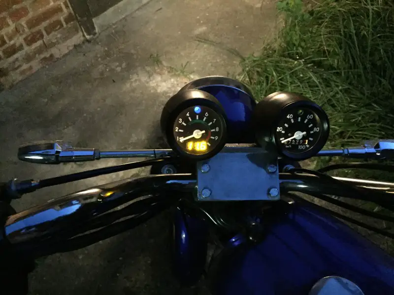

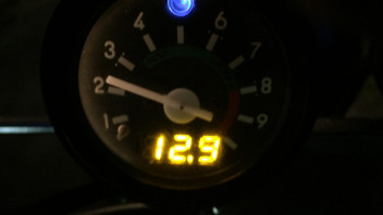

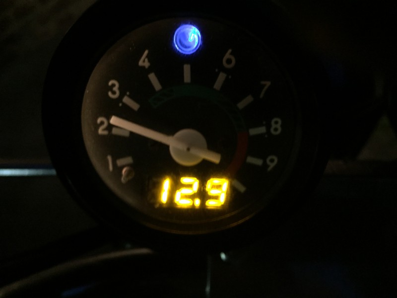

    auf dem Foto wirkt es überstrahlend, in Natur ist es viel besser. Die Kamera kommt nicht klar damit.

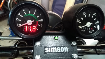

  • Ah, die Spannungsüberwachung für das DC-Bordnetz ist fertig geworden... Super Lösung!

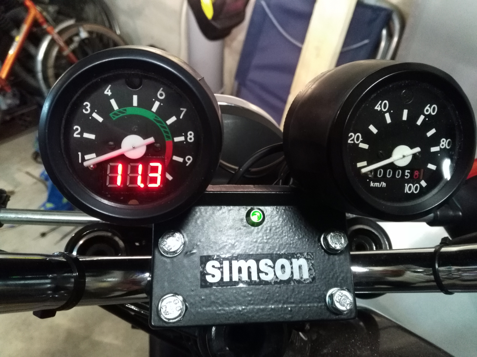

  • Jau, kann man so sagen, ist auch wirklich eine elegante/saubere Lösung. Ich habe mir die Anzeige mal in grün bestellt, nun brauch ich nur noch ein neuen Dzm, der Ddr-dzm, der aktuell verbaut ist, wird dafür nicht geschlachtet ;) .
  • Ne, meiner ist auch ein recht schrottiger Nachbau ;)

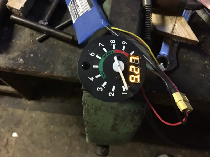

    Das Fenster in die Skalenscheibe zu machen ist nicht trivial ich habe die Kanten mit Edding wieder schwarz gemacht, weil da Alu ziemlich gegrinst hat. Perfekt sieht es nicht aus, von weitem und hinter Glas geht es aber. :P
    es reagiert sehr zügig
    Einmal editiert, zuletzt von Waldmensch ()
  • Übrigens @DUO78 der DC Umbau liefert schon knapp über 2000 12,9V bei Festbeleuchtung H4. Bei Lerlauf, 1500-1800 sind es 11,8V, also eher Batterie. Macht sich sehr gut, Drehzahl und Spannung auf den gleichen Blick zu sehen. ;)
