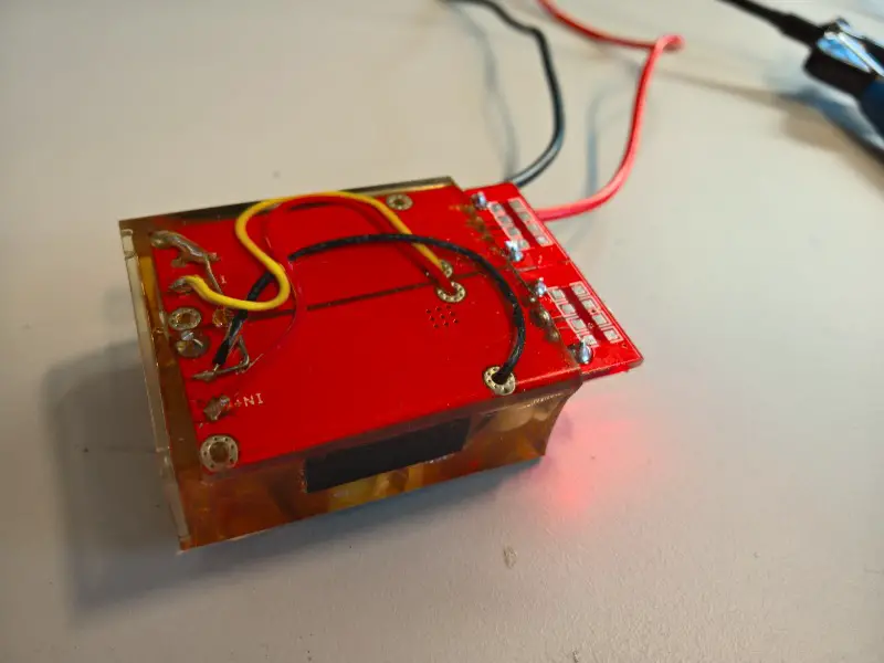

  • Rücklicht und Bremse sind schon LED, das wird sich nicht auswirken. Ich bräuchte mal einen Widerstand, den ich per Schalter zuschalten kann. Das mit den ganzen Birnen ist ein Riesen Aufwand und sobald die Drehzahl runtergeht, wird es mir die Sicherung durchballern (oder Test ohne Batterie)

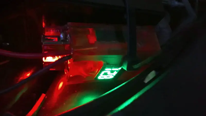

    @xtreminator War grad Brötchen holen, bei normalem Licht oder wenn man selbst Schatten wirft gut ablesbar. Wenn die Sonne draufscheint sieht man nix.

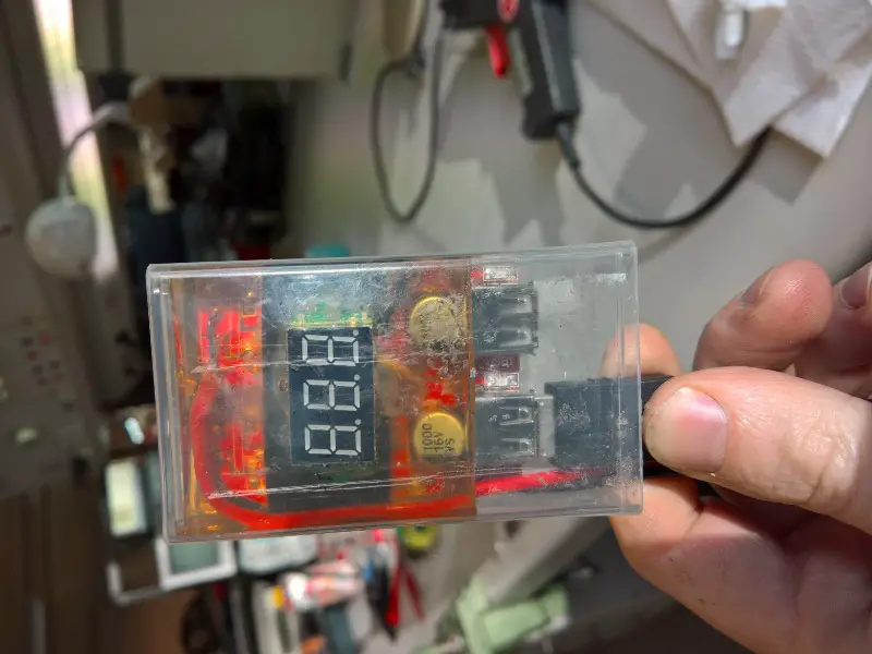

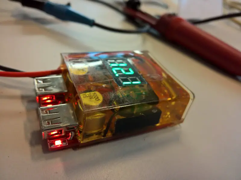

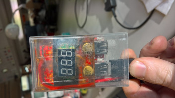

    das gleiche Dingen hab ich im Herzkasten im USB Modul eingegossen
    tolle kleine Messinstrumente haben aber eine Abweichung dass sie bis ca 0,7 V zu wenig anzeigen. Aber kann man vernachlässigen.
