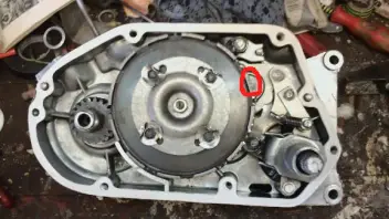

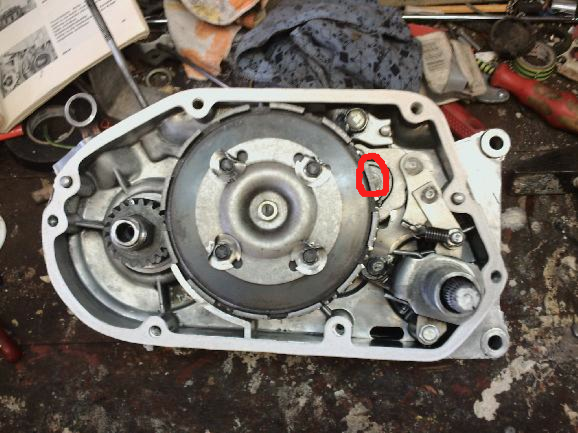

Schau mal on die Mutter an dieser Stelle richtig fest sitzt.
Dort wo auf dem Bild das Werkzeug (zum Einstellen der Schaltung) angesetzt wurde sollte ein Mutter sitzen wenn die nicht fest ist gibt es auch oft Probleme.
Edit: hier vllt besser erkennbar

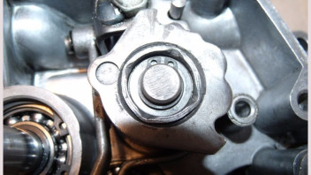

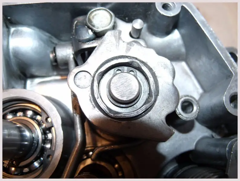

Ich glaub, wenn man den öleinfülldeckel (den roten) herausschraubt und mit der Taschenlampe reinleuchtet kann man sehen ob der ring da ist oder nicht.
Ansonsten müsstest du wie folgt vorgehen.
Öl ablassen. Kickstarter und Schalthebel abmontieren. Linken motorseitendeckel abmontieren. Den alten Sprengring im Ölschlamm suchen und dann wegschmeißen. Neuen sprengring auffädeln (geht mit Geschick auch ohne die Kupplung auszubauen). Zusammenbau in umgekehrter Reihenfolge. Bestenfalls mit neuer Seitendeckeldichtung und neuem Getriebeöl.

Der sichert die Schaltwalze, sodass sie nicht von ihrer Lagerung herunterrutschen kann.

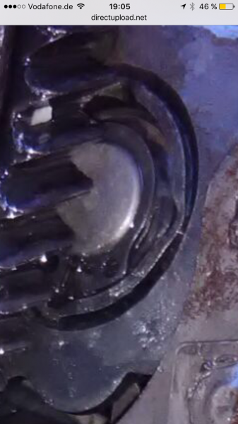

Sicherungsring ist noch dran. Hab das mit der Taschenlampe gemacht.

Wenn dann die von Marvo beschriebene Mutter nicht lose ist, dann wird dir trotzdem nix anderes übrig bleiben als den linken motorseitendeckel herunterzunehmen und nachzusehen. Mach am besten möglichst viele Fotos von allen Bauteilen. Dann können wir dir unter Umständen sagen was kaputt ist.
