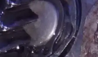

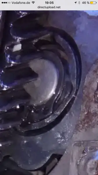

Für mich sieht das aus, als ob der Sicherungsring nicht mehr in der Nut sitzt. Das passt auch 100% zum Symptom, das die Gänge oberhalb des Leerlauf nicht mehr reingehen. Drück mal mit einem Schraubendreher den Ring nach hinten, ob er wieder einklipst. Hinter dem Ring darf keine Luft sein.
normal schneppst der ganz runter und man findet ihn unten in der Ölpampe. Bei Dir scheint er den Absprung nicht ganz geschafft zu haben.
1. gebe Ich @'Waldmensch recht! Der Sicherungsring scheint nicht mehr richtig zu sitzen. Ich empfehle dir einen neuen, denn wenn er einmal abrutscht tut er es immer wieder.

Ich sehe auf den Fotos nicht einen Tropfen Öl. War da keins drinn, oder hast du den sauber gemacht?
Bei so viel Rost IM Motor, hat der sicher eine ganze Weile offen rumgelegen. Das darf eigentlich im einem geschlossenen "Ökosystem" unter Öl nicht passieren.

Ihr meint schon dieses, oder? : http://www.directupload.net/file/d/4412/9ulbtgrk_jpg.htm
Es ist nicht möglich diesen weiter reinzudrücken, da er schon ganz dran ist. Gerade probiert.

Aufgrund der Stellung der Zangenlöcher vom Sicherungsring,denke ich ,daß der richtig sitzt.

Also ich sag immernoch, dass der Sicherungsring nicht richtig sitzt.
m.E. auch, rechts kann man ja quasi durchgucken sieht ganz anders aus als hier
