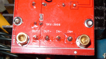

Ich weiß nun nicht was der Te für einen DC-DC Converter hat aber wenn er so hochwertig ist wie meiner, ist er nicht galvanisch getrennt.
Was wären denn die Auswirkungen, bin neugierig

galvanisch getrennt=funktioniert nicht. ist ja ein übelstes teil mit kühlkörpern. für deine anwendung würde was deutlich kleineres reichen.

scrap: Danke, das Teil hatte mal eine 24V Rundumleuchte betrieben am 12V Moped
, das ist son 10A Ding.
