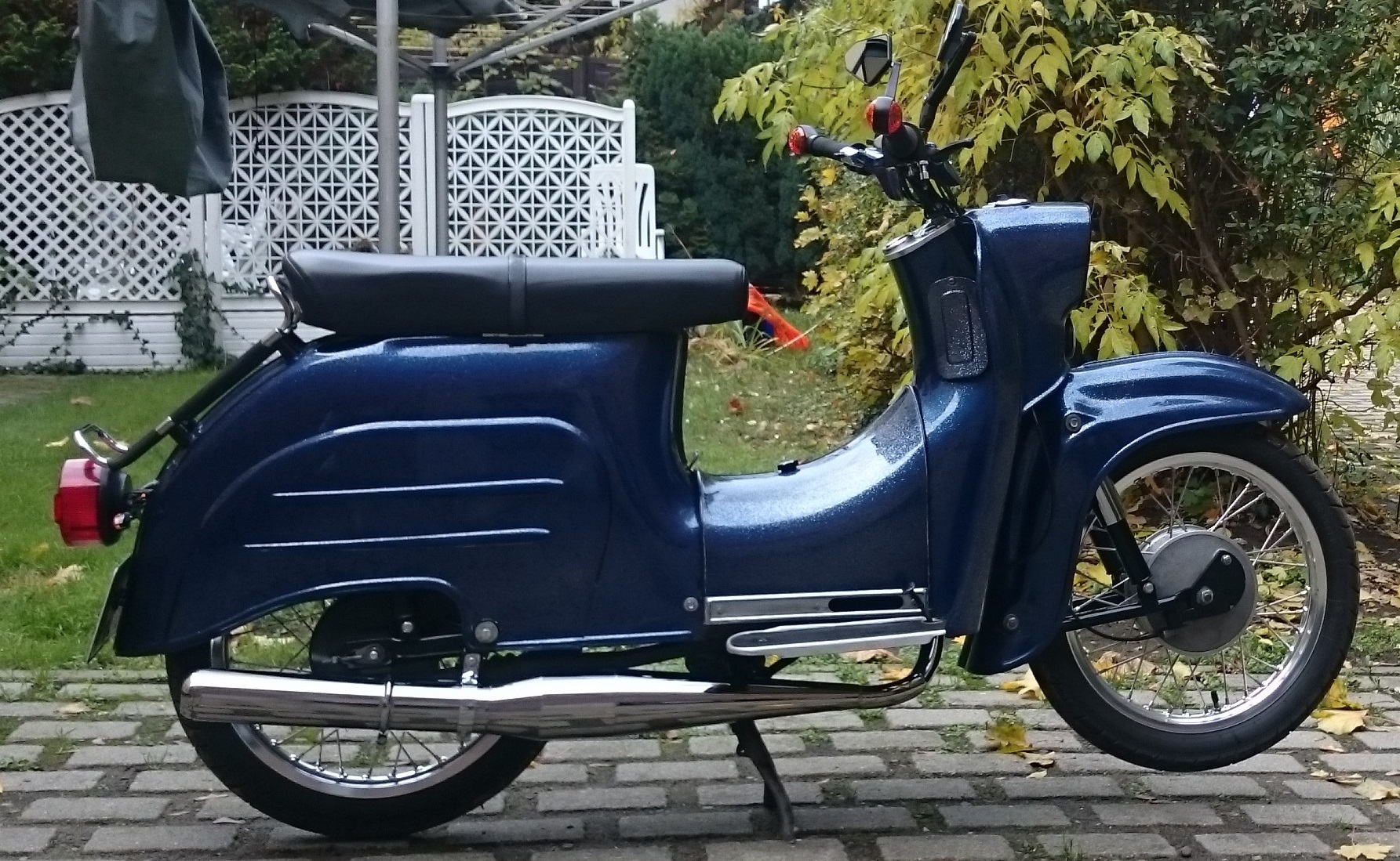

  • Hiermit möchte ich euch mein Motorrad aka Simson KR51/2 vorstellen.
    Da man ja mit dem Alter bekanntlich schlauer wird habe ich vor knapp eineinhalb Jahren mein Vorhaben endlich in die Tat umgesetzt und meine Gute durch eine Einzelabnahme zum Krad umtragen lassen.
    Ich möchte hier keine Romane schreiben,werde aber so gut es geht Rede und Antwort bei eventuellen Fragen stehen.
    Hier mal eine Liste der dürchgeführten Umbauten:
    Hubraumerweiterung durch 54mm Bohrung = 100ccm
    Vergaser Mikuni 20mm
    Fächerzylinderkopf
    Krümmer 32mm aussen
    5 Ganggetriebe
    Bremstrommel vorn von MZ ES 150 mit Momentabstützung (die Idee stammt von totoking)
    12 Volt Vape Zündanlage
    H4 Scheinwerfer
    Stoßdämpfer vorn 280mm und hinten 320mm
    Blechverstärkung am Rahmen an Motoraufhängung,Stirnrohr und Rahmenrohren
    Anbei ein Bild vom derzeitigen Zustand und für Ungläubige der Fahrzeugschein
