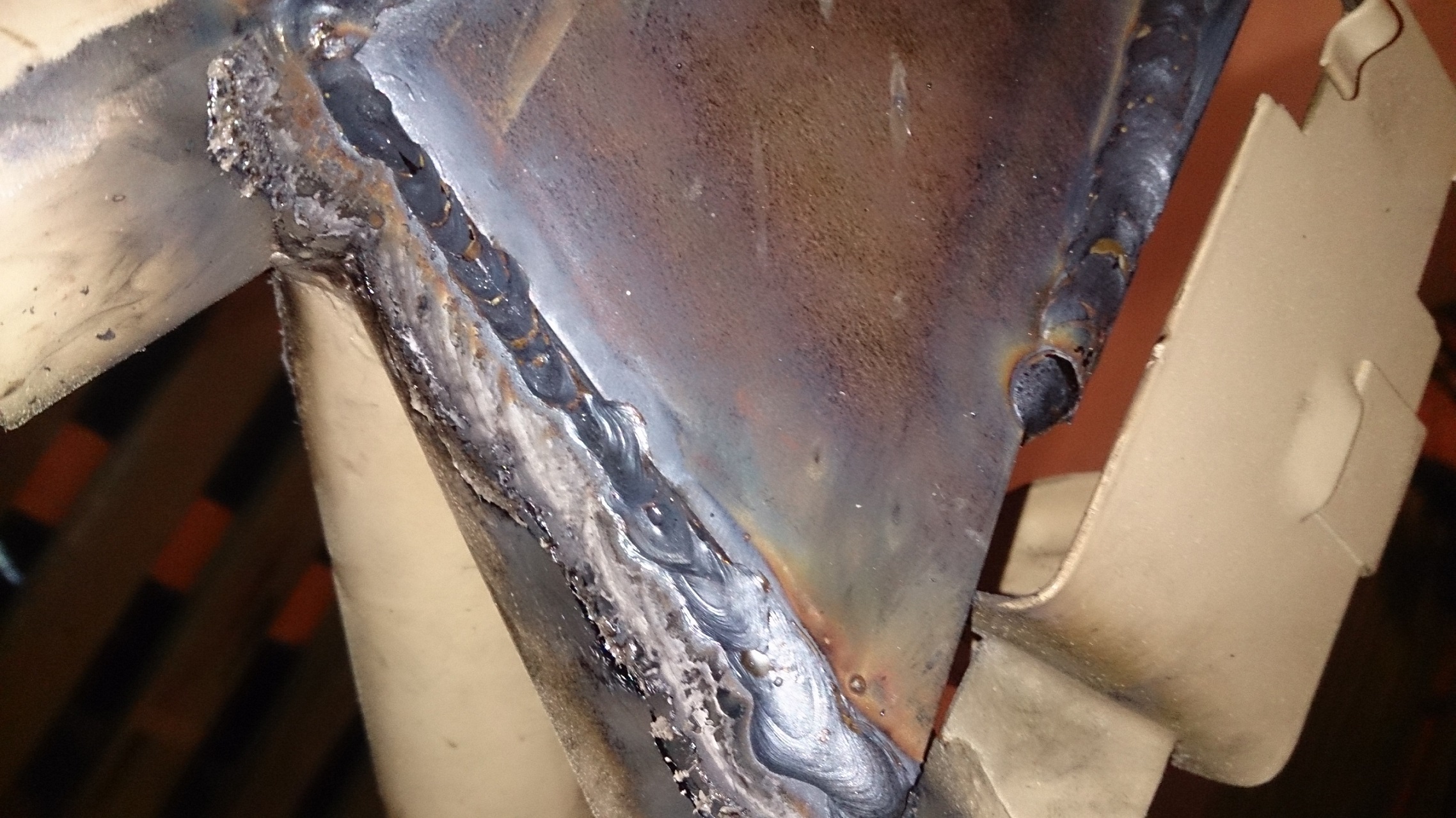

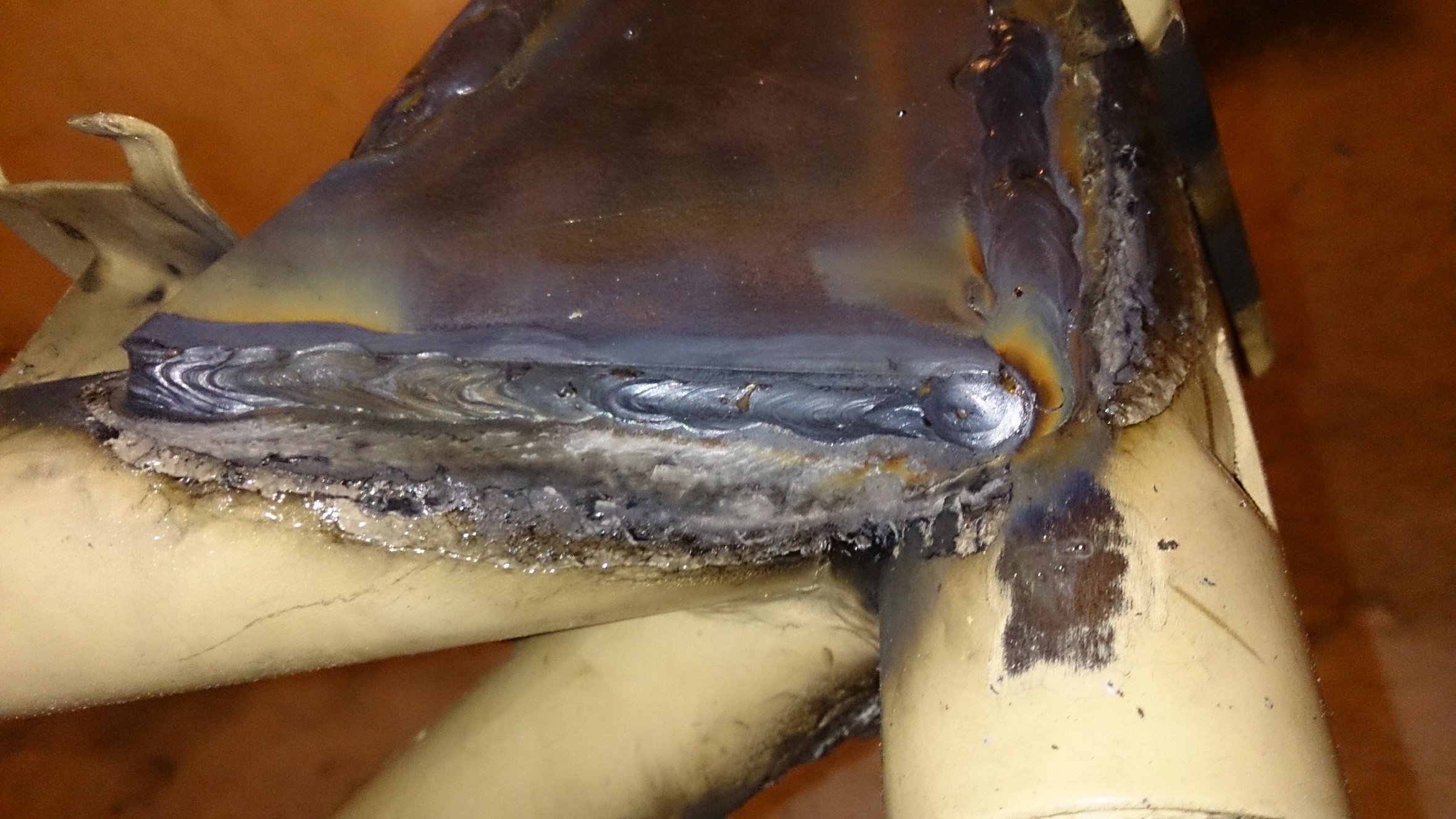

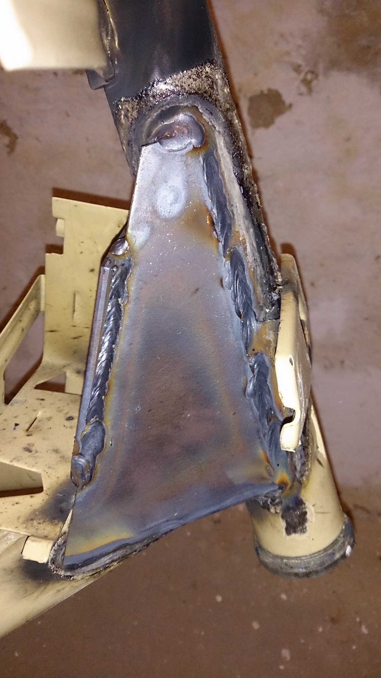

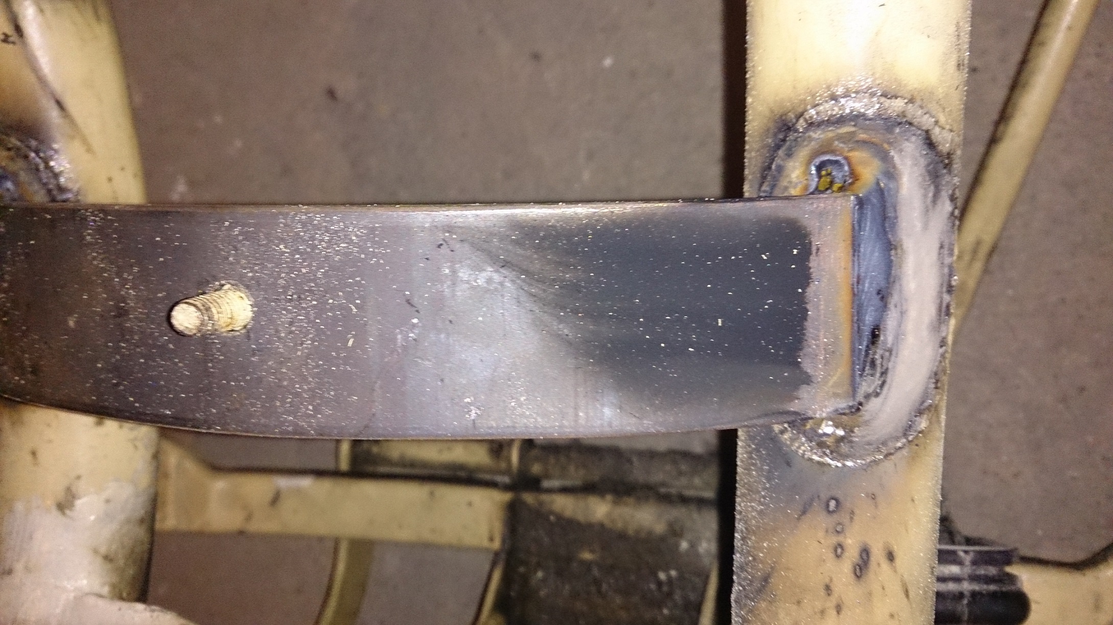

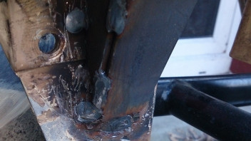

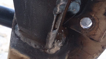

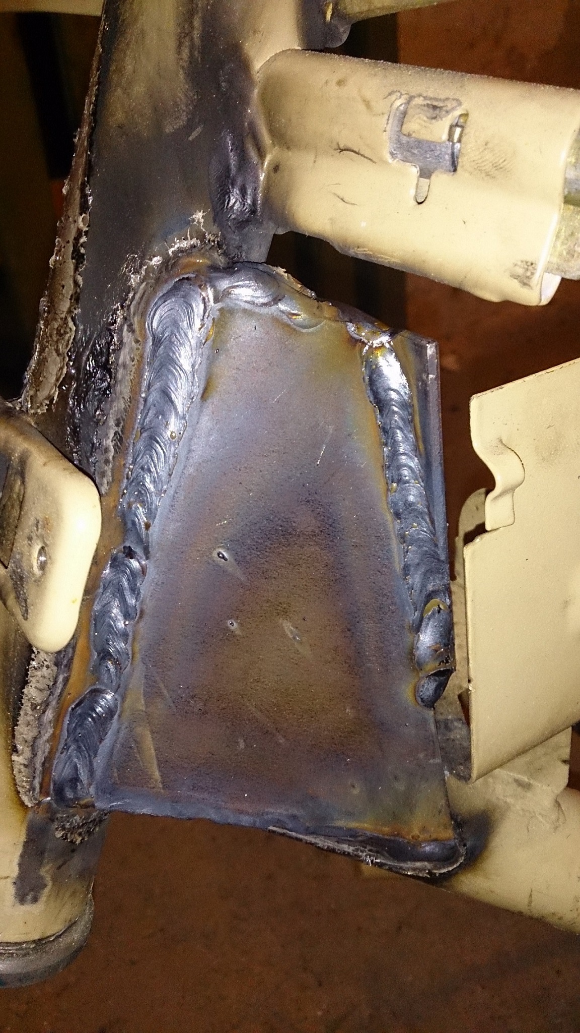

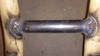

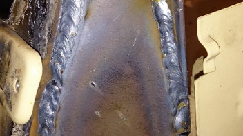

Bekommt man vom karosserieschweißer da eig eine Bescheinigung für den Fachgerechten Umbau des Rahmens?
Natürlich musste auch ich ein Leistungsdiagramm vorlegen.Das will wohl jeder Prüfer.^^(wenn ich erzählen würde wo die Leistungsmessung statt gefunden hat,würden wohl einige die Hände überm Kopf zusammen schlagen^^)
Nachweise für die Schweißarbeiten mussten beigebracht werden sonst hätte das ja jeder schweißen können.

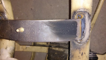

Ich kenne auch noch zwei Leute mit ner /2,von denen mindestens einer auch hier im Forum ist,die ne LKR Zulassung haben.
Beide mit 83er Motoren.Da hat der Prüfer aber wohl nicht so genau hingeschaut.Von Rahmenverstärkung bis auf die Motoraufhängung keine Spur.
