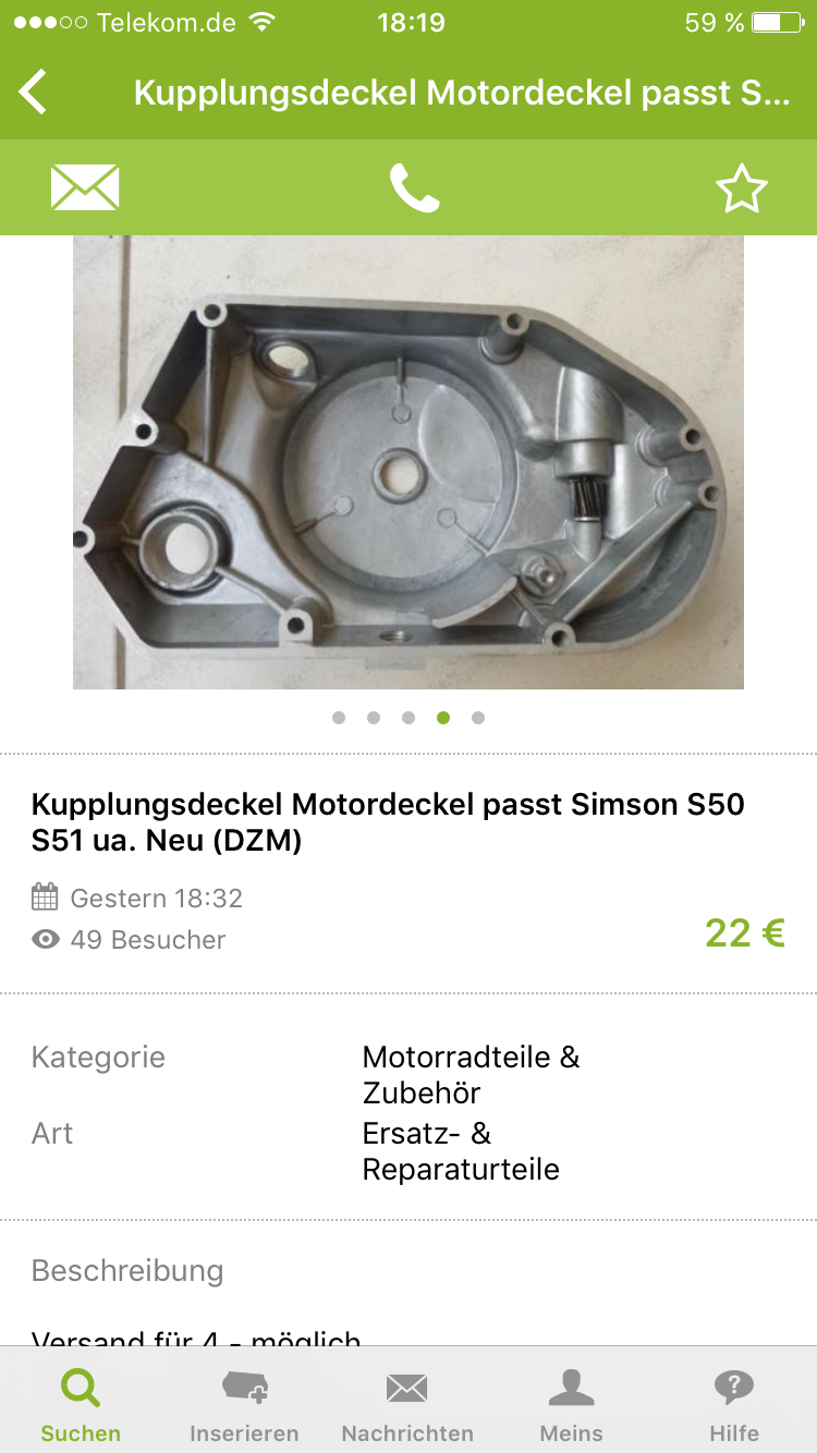

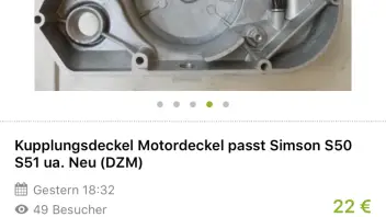

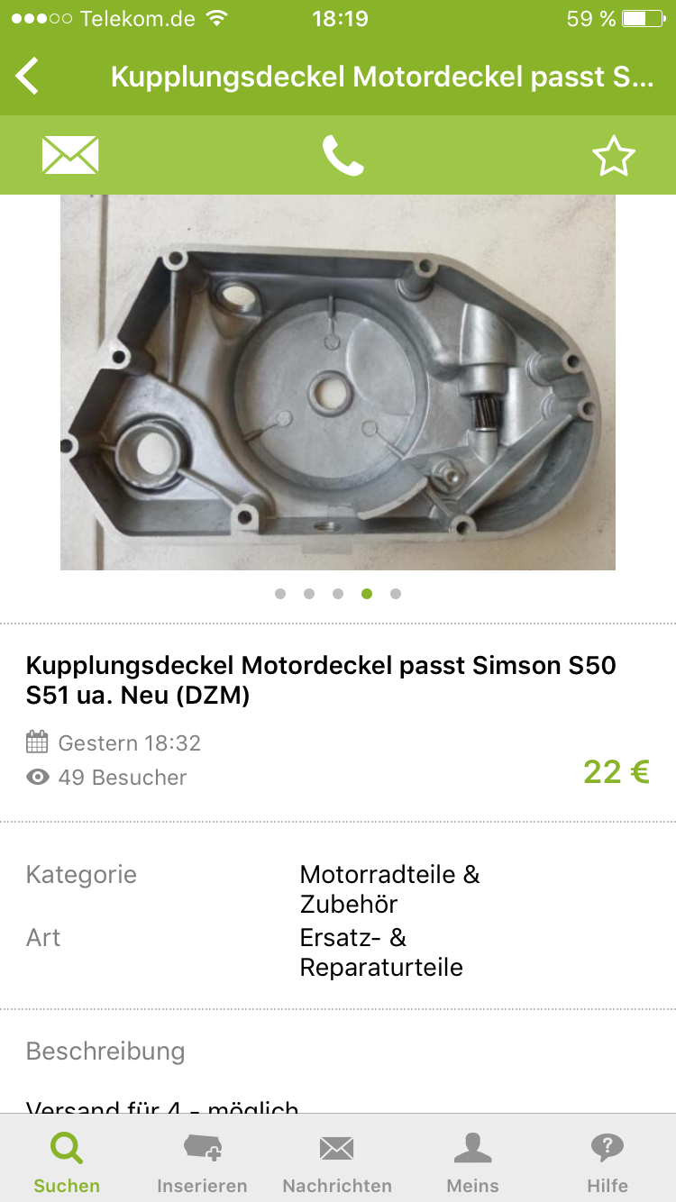

    würde mir noch ein drehzahlmesser deckel holen für 25€ ! is angeblich komplett mit drehzahlanschlus! gibts da was zu beachten? bräucht ich da noch was ausser ne welle??

    Wenn beim Drehzahlmesser ein neues Primärritzel und die Schneckenmutter dabei ist, im Deckel dazu der Mitnehmer und der Anschluss für die Welle, dann ist es komplett. Wenn man ein neues Primärritzel einsetzt sollte nach Möglichkeit der Kupplungskorb auch neu rein, da dessen Ritzel auf das alte Primärritzel eingeschliffen ist.

    Zum Deckel ist dann noch eine Schnecke nötig die auf das Primärritzel kommt.
    Neues Primärritzel kann man umgehen (weil dort in der Regal auch nen neuer Kupplungskorb dazugehört den Zahnräder werden nur im Paar getauscht). Und zwar gibt es an der Schnecke welche auf das Primärritzel kommt einen kleinen etwa 1,5mm starken Bund diesen einfach bündig wegfeilen und schon passt es auch auf das normale Ritzel-
  • kleinen etwa 1,5mm starken Bund diesen einfach bündig wegfeilen und schon passt es auch auf das normale Ritzel-
    Pfusch! Wenn überhaupt etwas entfernen, dann wenigstens plan abdrehen. Wir reden hier von Teilen, die sich mit 5000 1/min drehen!
  • Pfusch! Wenn überhaupt etwas entfernen, dann wenigstens plan abdrehen. Wir reden hier von Teilen, die sich mit 5000 1/min drehen!
    Lustig wie du erkennen willst ob ich gepfuscht habe. Ich habe selbst eine Ausbildung als Mechaniker hinter mir und kann sehr wohl auch nur mit na Pfeile auf 1/200 mm genau fertigen! Wer es nicht kann muss sich halt anders kümmern.
    Zudem ist der Lauf der Schnecke ja auch eher durch das Gewinde bestimmt nicht durch den gefeilten Bund.
    Lustig auch das sich das Ganze bei mir mit bis zu 10.000 1/min dreht und das schon seit über 8000km ohne Probleme ;).
    Wenn du gerne unnötigerweise Geld aufs Fenster werfen willst kannst du das machen.
    Ich gebe hier nur einen Tipp wie man Geld sparen kann da nicht jeder das Geld über hat um sich für 50€ nochmal nen Ritzel und nen Kupplungskorb zu kaufen.

    Die Zauberei mit der Drehzahlmesserschneckenmutter seh ich auch nich so eng. Ich hab vor Jahren als stippke mal eins in Verbindung mit dem normalen Ritzel verbaut ohne zu Feilen und sogar noch die sicherungsscheibe verwendet. Gab keine Probleme und läuft bis heute.

    zur sschnecken aufnahme beim seitendeckel...das is ein komplettdeckel mit schnecke und das wars

  • Du brauchst aber noch die Primärritzelmutter mit Schnecke die auf die Kurbelwelle muss und von da aus die Schnecke im Deckel antreibt.
