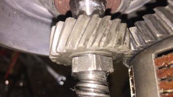

    Ne das Fett meinte ich nicht ich meinte eher deinen Stumpf vorne da sieht es auf dem 2. Foto so aus als wäre da ein Grad dran was wohl von einem Abziehen kommt.
  • Wenn dieser Bereich weggefeilt oder gedreht wird, sollte dann nicht wieder ein Sicherungsblech verwendet werden. Dann ist die Auflage doch wieder wie bei einer normalen Mutter :?: und da werden sich die Suhler etwas dabei gedacht haben um es zu verwenden.

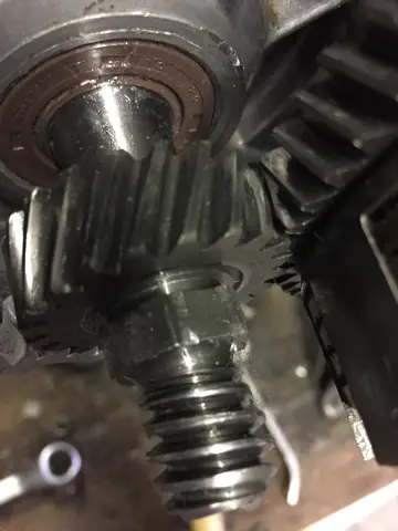

  • soweit ich das verstanden habe..drehe ich die mutter die aussieht wie eine schnecke komplett auf das primärritzel. ich sehe fast 2 gleiche bilder...das eine sieht aus als ist da 1-2mm platz und das andere komplett an dem ritzel? seh ich das richtig? ich würde mich freuen wenn ihr beide aufhört mit stänkern :D
    ihr habt beide auf euren Gebiet ausreichend prägende erfahrung...nutzt das und helft mir :D

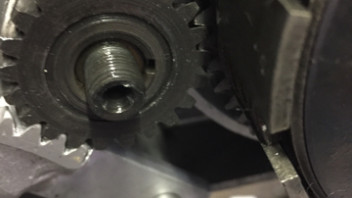

    ich weiss grad nicht wie mein antriebsritzel aussieht, aber ich glaube meine schraube vom ritzel is bündig mit dem antriebsritzel... kann das sein? hatte neues öl drin un würds ungern ablassen wieder und wieder befüllen...
    danke euch 2
  • Du hast aktuell die Reihenfolge Ritzel - Sicherungsblech - Mutter
    Die Mutter mit der Schnecke hat einen Bund der in das DZM spezielle Ritzel eintauchen würde, ohne Sicherungsblech. Was hier als workaround verkauft wird ist, den Bund der Schneckenmutter abzufeilen und diese dann mit Sicherungsblech montieren.

  • Du wirdst ziemlich sicher ein "glates"Ritzel haben.
    Die anderen Ritzel wurden nur für den Drehzahlmesser verbaut.
    Kann Dir nur Nekros Tipp weiter empfehlen,also die Antriebsschnecke rein,Deckel zu(noch mit der alten Dichtung) und den Motor ein wenig drehen lassen.Dann machst du den Deckel wieder ab und guckst ob die
    Schnecke am Deckel schleift..Wenn nicht ;neue Dichtung und Öl rein ,fertig.
    Sonnst wenn da was schleifen sollte ,würden Dir die Anschaffung eines neuen Ritzels ,oder aber etwas Feilerei zur Auswahl stehen.

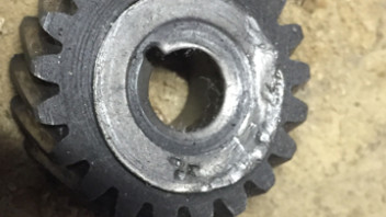

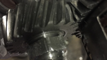

  • Also so, das nur der schmale Bund aufliegt und das Sicherungsblech in die Fase des Ritzels reinquetscht? Nä, ne?
    Das war nämlich genau der Zustand wie ich meinen Motor vorgefunden hab. Ergebnis nach Demontage s. Bild

  • Du, und auch alle anderen hier, bist aber sicher weit weg, wenn dem Threadersteller die Mutter runtergeht und sich durch den Seitendeckel fräst und anschließend das Ritzel von der Welle hüpft.
