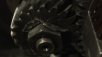

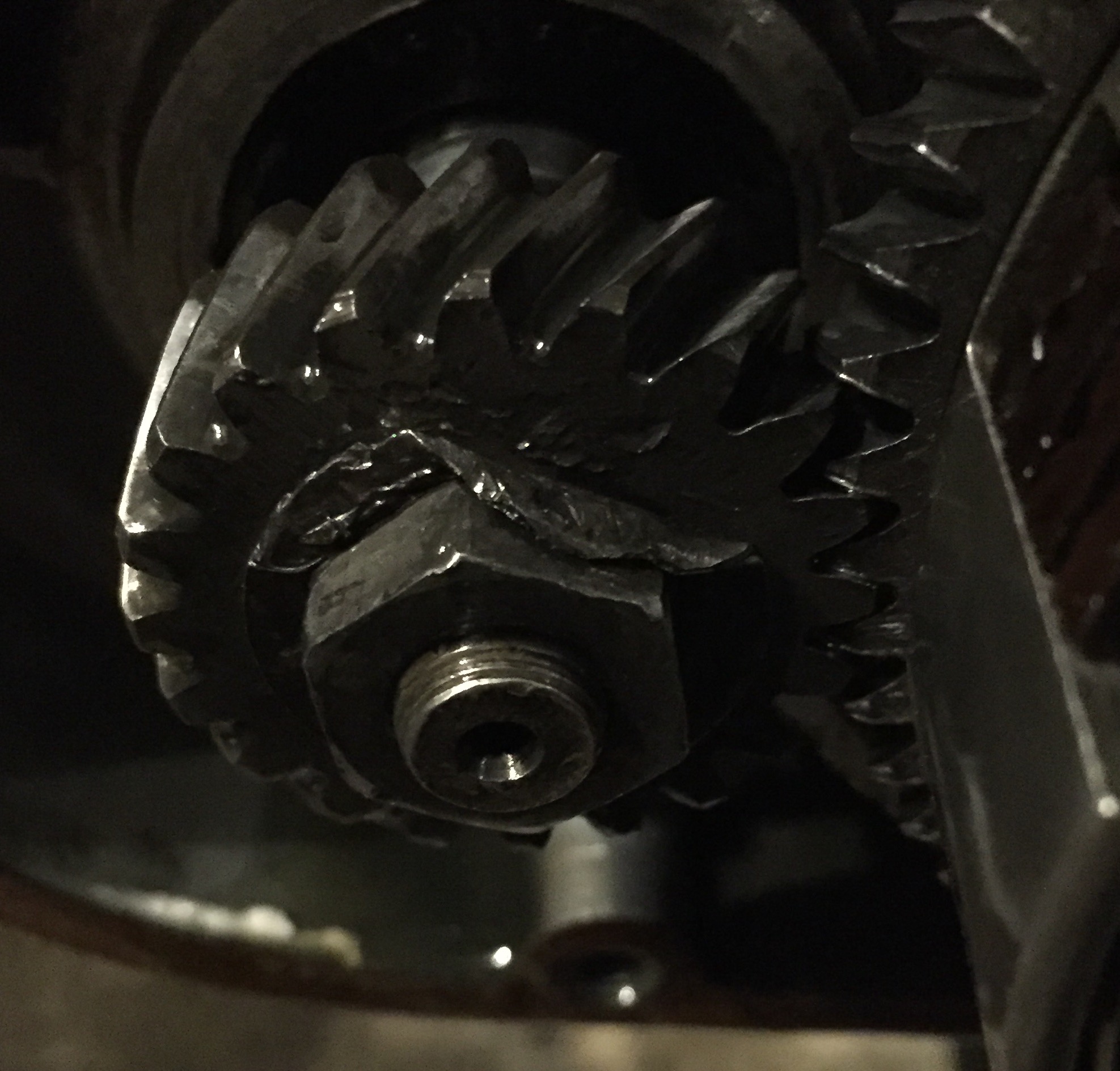

ich habe den motor vor ca 1woche so gekauft für 100€
wollte ihn regenerieren aber vorher wollt ich schaun ob er zieht, schaltet, kuppelt usw
an dem motor ansich hab ich nichts weiter gemacht ausser beim öffnen eine neue dichtung reinzumachen!

mal nebenbei bemerkt, wen ich das sicherungsblech des primärritzels sehe in den letzten Bild da frage ich mich ob da überhaupt manchmal jemand nen schlechtes Gewissen hat
Wenn ich dieses Bild und die Ritzel sehe, würde ich sowieso BEIDE tauschen (die sind völlig fertig) und dann gleich ein DZM Ritzel nehmen. Aber vielleicht kann man ja mit der Feile an den Zähnen noch was richten.

was würde mich der spass kosten bei ner regenerierung? ritzel und kupplungskorb...da bin ich doch weit über 250euro wenn lager, welle usw dazu kommt
Na wenn der Motor einmal angepackt wird, dann sollte er auch komplett gecheckt werden. Schreib einfach einen oder die Dienstleister aus dem Forum an.

Abdrehen oder passendes Teil nehmen. Ja das kommt so hin, gerade bei dem Motor summieren sich die Kleinteile, dann hast aber auch Ruhe und kannst fahren...
