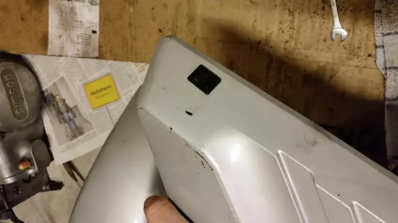

  • Tja... Flachstecker, Kfz Stecker, Kompaktstecker und wie sie noch benannt werden... Das waren die Suchbegriffe, die ich durchgegangen bin und speziell nach 9 pol gesucht.
    9-polige Kompaktstecker werden auch bei den Rollern -unter anderem AA- verbaut.
    Also kann man auch in den motorrad-Werkstätten/-Läden reinschauen, ob und was sie da haben.
    Man muss ja nicht unbedingt einen 9-poligen Stecker nehmen, sondern kann auch z.b. 1x 5-polig Molex und 1x 4-polig Molex (oder 2x 5-polig) als Set ("Männlich/weiblich) nehmen...
    (oder einen mit noch mehr Pins und lässt die nicht benötigten Pins unbelegt)
    ...es gibt sooo viele Lösungswege! :whistling:

  • Da hast du natürlich recht :)
    Ich hatte nur gehofft, das ich die Stecker wie vom Tacho, Lichtmaschine etc vllt verwenden könnte :)
    Aber so geht es natürlich auch.
    Vielen Dank nochmal :)

  • Wenn er unter der Verkleidung/dem Deckel ist, wird jemand den als "Wegfahrsperre" eingebaut und verwendet haben: dann war er wohl mit einem Kabel an 31/Masse und dem anderen Kabel an der 2 vom ZS angeschlossen...

  • so eine versteckte Wegfahrsperre ist durchaus nützlich sollte man weiternutzen
    hab ich auch nur an anderer Stelle ^^
  • (oder man baut bei 12V-Bordnetz eine Alarmanlage ein, die ebenfalls eine Wegfahrsperre hat)

  • Ja, das geht auch...
    ...oder man verbaut noch mehr Schalter, die man in Reihe und/oder parallel verknüpft (sozusagen eine "Codierung"): nur eine bestimmte Schalterkombination gibt die Zündung frei.
