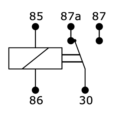

  • die Anschlüsse sind genormt s. Bild. Wenn Dir die 87a fehlt ist das Relais nur ein Schließer bzw. "NO Typ" (normally open). Zum Testen 6V an 85 und 86 anlegen - müßte klick machen. Dann zwischen 30 und 87 Durchgang prüfen. Der Durchgang darf nur vorliegen, wenn das Relais angezogen hat, also 85 und 86 Strom haben.
