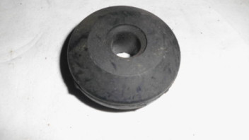

  • Würde zur Sicherheit nur originale Motorlagergummis verwenden.
    Das ist so ne Stelle, wo man nicht zu oft ran möchte und bei den DDR- Teilen wird man dies auch nicht, da das Zeug auf jeden Fall langlebig ist.
    Zudem sind die noch als Lagerware für 2 Euro das Stück zu finden.
    Zitat
    Antworten auf eigene Posts(pushing) wird nur im Abstand von min. 24h.geduldet.
    Bitte dran halten.

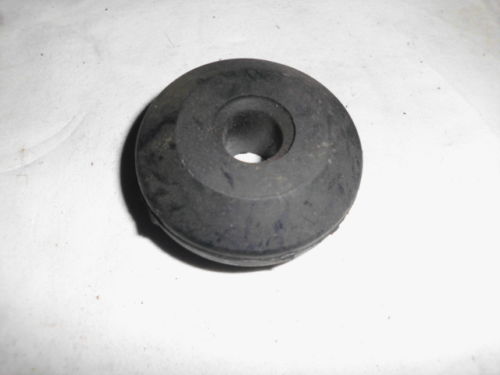

  • Da muss ich dem Klausi aber leider Unrecht geben. DDR Lagerware ist schon mind. 24 Jahre alt, und was mit altem Gummi passiert, sieht man ja auf den Bildern des Frederstellers.
    Ich würd etwas tiefer in die Tasche greifen und die PU- Buchsen vom Simsonpeter nehmen. Das wird u.A. mittlerweile bei Autos eingesetzt und ist dafür bekannt, praktisch nie auszuhärten.
  • Habe ein Bild angehängt, welches Teil ich meine.
    Die kann man auf alle Fälle so verbauen und noch eine ganze Weile nutzen.
    Nix spröde, rissig oder sonst etwas.
    Obwohl ich die Motorlagerbuchsen gar nicht gemeint habe und da auch auf Peters Alternative zurückgreife....
    Aber warum sehen die Teile so aus?
    Richtig, wurden jahrelang sämtlichen Einflüssen ausgesetzt. Sonne, Salz, mech. Reibung usw.
    Deswegen sehen die so aus.
    Lagerware hingegeben liegt irgendwo im Karton, ohne genannte Einflüsse. Risse oder ausgehärtetes Gummi sind mir da noch nicht untergekommen.
