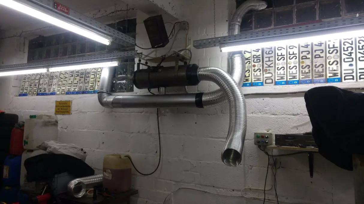

    Ein sehr großes Problem ist die Abgasführung, ist diese direkt an der Sirokko angeschlossen und länger als 50cm fängt die Heizung unheimlich an zu bollern und qualmt wie verrückt da sich Resonanzschwingungen bilden die die Verbrennung stören.Auf dem Foto sieht man die Endlösung, das Abgasrohr ist 90° abgesägt und geht in ein 150er Ofenrohr welches von rechts mit einem kleinen 100er Lüfter mit Frischluft versorgt wird der dabei hilft die Abgase nach draußen (links) zu leiten. So funktioniert die Heizung bestens und macht keinerlei Probleme, das 150er Rohr könnte man auf die Weise unendlich verlängern ohne das die Heizung anfängt Probleme zu machen.

    Nachtrag wegen o.a. Aussage von 2TaktPower2: Die Halle ist absolut ungedämmt und nicht dicht ;)
    Foto ist kurz nach dem Einbau im Winter aufgenommen, Rechts neben dem Auslass ist die Steuereinheit (selbstgebaut)
