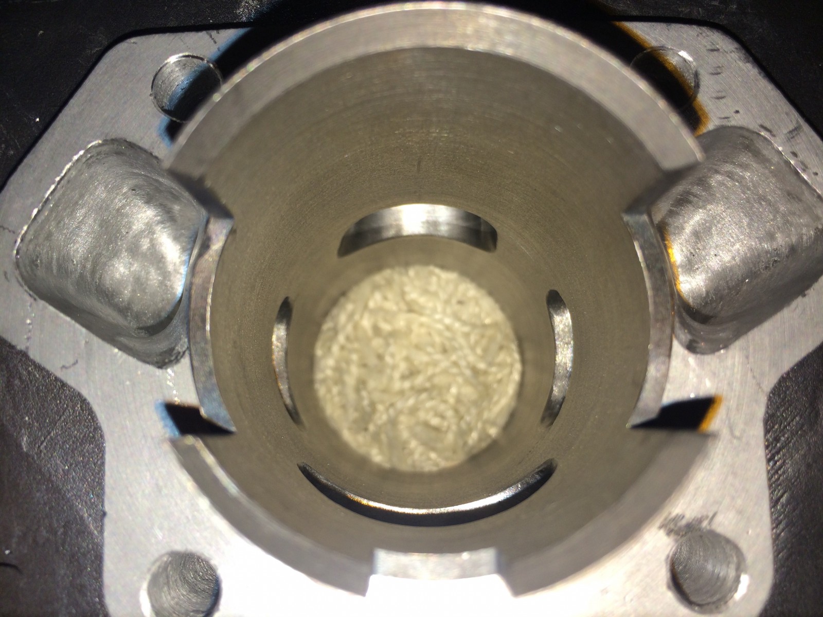

Moin. Ich hab momentan nen 60er MZA drauf auf meinem S51 4 Gang original . Mein Kumpel baut sich nen 70ccm mit 5 Gang ein, den ich unbedingt überholen möchte ohne so viel Geld auszugeben. Die Vape habe ich schon drin. Was kann ich unter 300 Euro machen? Dauerhaltbarkeit ist nicht wichtig. Fahre maximal 1000km im Jahr und vorwiegend kurzstrecke unter 1km. Was ist mit dem ssw 6 Kanal mit Auspuff und Vergaser für 240 Euro?
ich habe auch den 30 € MZA 60er. Hab den ein bisschen bearbeitet und erfreue mich seit ca. 6000 Km an 5,7 Pferden und 4,2 Nm. Ich behaupte mal das reicht für den Alltag oder eine Sonntagsausfahrt
