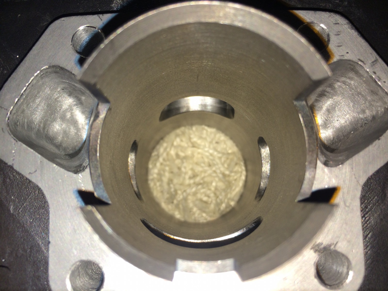

Hier mal ein Alltags 60/2
geändert wurde der Einlass auf 21
Auslass auf 65%
Strömer Sehne 20 mm
Einlassbreite bleibt
Steuerzeiten
Simson Alles rund um 60ccm
lies mal meinen lt 60 reso Beitrag: bei mir blieb alles Stino bis auf: größeres benzin einlassventil, größeres Nadelventil, 2 10mm Löcher im Schalldämpfereinsatz und Auslassrohr begradigt.
Alle anderen Änderungen die LT empfielt habe ich rückgängig gemacht: ZZP, Luftfilter aufbohren, Bedüsung (völlig überdimensioniert). Glaube fast dass der mit original Vergaser genau so fahren würde.
Aber lieber zu fett als kaputt. ich bin wie viele Andere überzeugt von dem Kit!In dubio pro reSo
Lasernst sieht fein aus. Sowas Plan ich demnächst auch. Was hast du für steuerzeiten genommen? 180/125/155?
Und bist du bei 20mm Sehne ohne Durchbruch bei ordentlichen Spülwinkel klargekommen? -
