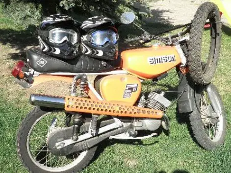

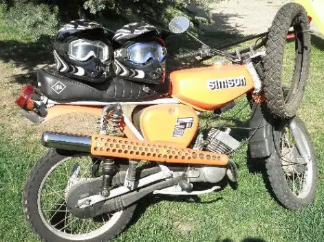

  • Vielen Dank für die Antworten!
    Habe online eine interessante Simson gefunden. Falls sie noch zu haben ist, wäre die in Ordnung? Soll gute 600 kosten.
    http://s7.directupload.net/file/d/3488/frsoptpu_png.html
    http://s1.directupload.net/file/d/3488/u7vwqowr_png.html
    http://s14.directupload.net/file/d/3488/tbx4xikv_png.html
    http://s7.directupload.net/file/d/3488/qgoswp3a_png.html
    "Verkaufe eine Simson S51 N mit 3 Gängen. Das Moped (Baujahr 1982) springt super an, läuft einwandfrei und fährt sich top. Elektrik funktioniert. Technisch ist das Fahrzeug gut in Schuss!! Einige, dem alter entsprechende leichte Gebrauchsspuren."
    Schonmal vielen Dank und einen guten Rutsch,
    David
  • Ja sieht doch ganz gut aus! Preislich für den Westen sicherlich nicht schlecht, a bissl was geht ja bekanntlich immer..
    Scheint auch noch einigermaßen original zu sein, anderer Sitzbezug mit Bändchen und die N aufkleber auf die Seitendeckel und alles ist top
    :thumbup:
    Original war sie N doch auch blau? Vllt. originallack?
    Einmal editiert, zuletzt von Duo_Jonny ()
  • Motor und scheinwerfer sind vom S50!
    sieht aber nicht schlecht aus.
    Ich würde dir einen S51 B2-4 (S51 Elektronik) empfehlen. Damit kannst du als E :) insteiger nix falsch machen!
  • @walktheline,
    Achtung! Das ist ein S50 Motor!!! Finger weg!!!!!
