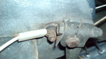

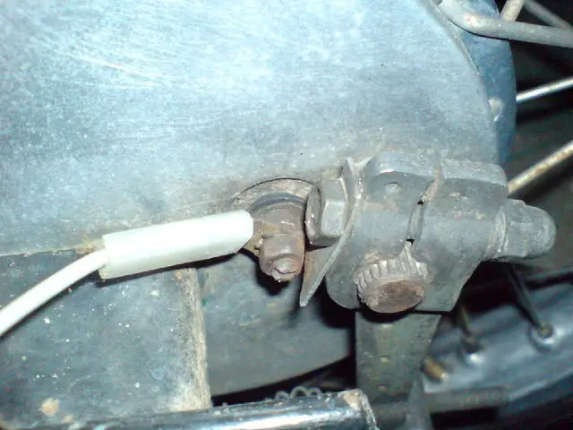

  • Die Schwalbe hat Bremslicht, aber hör mir bloß auf...ich denk grad an die Stunden, die ich mit der Einstellung an verschiedenen Schwalben verbracht habe :furious:
    Ein User hier hat mal die einfachste Lösung zum Bremslichtschalter gepostet, die ich kenne:
    Von innen die Kontaktfahne umbiegen, sodass sie keinen Kontakt mehr hat.
    Außen eine Blechlasche am Bremshebel (der an der Bremsankerplatte) befestigen.
    Bei jeder Bremsung drückt sich nun diese Lasche von außen gegen die Kontaktschraube.
    Fertig! Hab ich bei meinen beiden Schwalbe so gemacht - ist zwar nicht original, aber dafür idiotensicher!
    Ich poste einfach mal das Bild aus dem damaligen Thread, sämtliche Rechte bei dem Besitzer, nicht bei mir!
