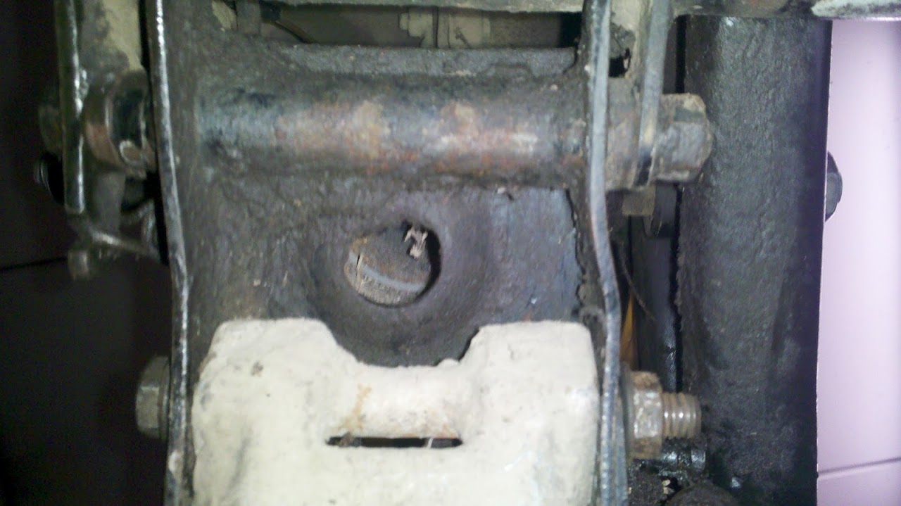

  • Ich habe mir gerade den Hauptrahmen, insbesondere den Fuß angesehen. Augenscheinlich ist hier nichts eingerissen, nur im Bereich des Ständers verbogen. Das Moped steht auch schief, wenn es aufgebockt ist (nach rechts geneigt).
    Aber Ich bin wieder mal erstaunt, wie schlecht der Rahmen verarbeitet ist. Man beachte, wie weit die Haltebleche zu einer Seite hin versetzt sind. :D
    direkt von unten auf den Rahmenfuß fotografiert.
    die Motorbleche lassen sind elastisch gelagert, der eingebaute Motor ist gerade. Das Bild täuscht.
    schief eingeschweißt :D DDR-Qualität erster Güte :D
    (man entschuldige den versifften Zustand. Dazu bin ich nach dem Kauf noch nicht gekommen)
