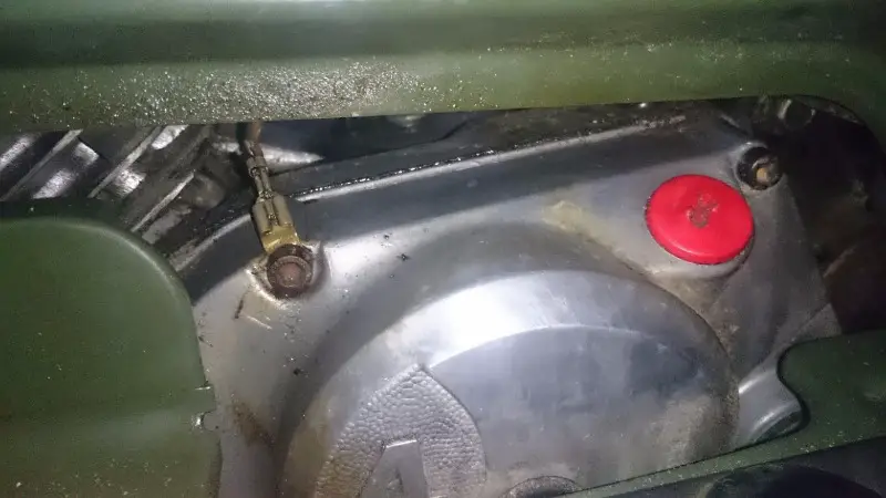

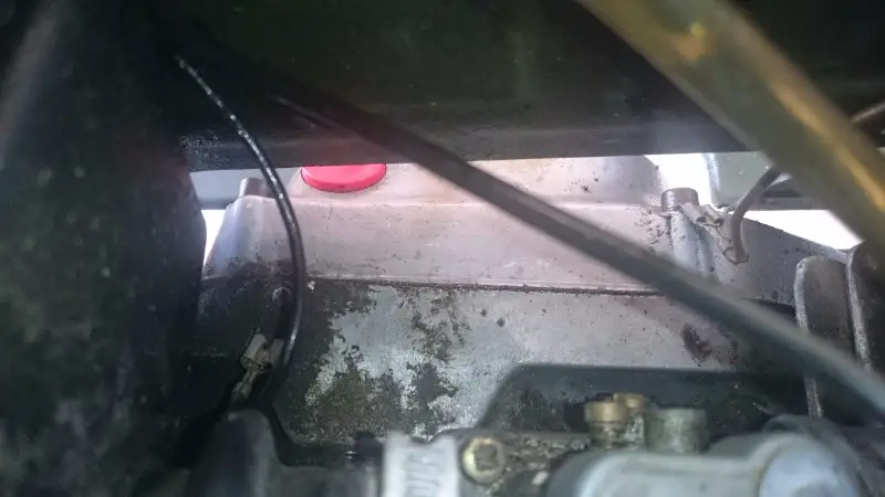

  • Hallo!
    Ich habe mir einen SR50 zugelegt , und wollte eine Batterie einbauen und habe alles verkabelt und wenn die Zündung an ist und die Blinker aus sind klickt der geber trotzdem.
    Wenn ich die Blinker an mache klickt er auch nur etwas schneller .
    Habe am Motor 2 Massekabel gefunden, eins geht hoch zur Batterie und das andere ist ein doppelmassekabel wo 1 an den Massepunkt(unter der Klemmleiste) geht und vom 2. nur der Stummel am Kabelschuhe hängt.
    Jetz meine frage wo wird das 2. Kabel vom Doppelmassekabel am Motor angeklemmt?
    Danke im vorraus für Antworten!!
    Gruß Cady
  • 1x schwarz geht zur Batterie und von hier weiter an den hinteren Massepunkt (Masse für die hinteren Blinker (von hier aus geht es zum Rück-/Bremslicht weg, wenn du ein 12V-System hast. Bei 6V ist das Bremslicht Masse-geschalten (vorderer Masse-Punkt))
    Alle anderen Masse-Kabel werden einzeln (separat) an die Verbraucher geführt.
    Gruß Frank
    an die Dose fassen
    und eine gewischt bekommen!
    :whistling:
  • bitte keine Doppelposts innerhalb von 24 h machen, wenn noch keine Antwort kam (Wenn dann die "Beitrag bearbeiten" Funktion nutzen)
    Eigentlich sollte das abzweigende Kabel (schwarz?) zur Batterie gehen und von da aus mit dem Stummel zum hinteren Massepunkt (laut Plan)
    (Kann aber auch vorne auf der zentralen Masse drauf sein und separat nach hinten geführt worden sein - nicht nach Plan verkabelt, aber trotzdem funktionell richtig; da hatte wohl jemand keinen neuen Steckkontakt übrig, um das neu zu machen)
    Alle anderen Verbraucher sind separat über eigene Kabel mit Masse verbunden.
