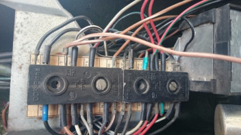

  • Hast Du denn anhand Schaltplan mal die Kabel vom Kombischalter überprüft? Welchen Schaltplan nutzt Du überhaupt (Link), damit man mal weiß worum es sich überhaupt handelt. Eventuell machst Du auch mal einen separaten Thread auf mit der Modellbezeichnung usw. Ich weiß nur, das es sich allem Anschein nach um einen Roller SR50 handeln muss.
  • Der BG der ELBA darf nur beim Betätigen des Blinkerschalters arbeiten...
    Ist in der Klemmleiste (die untere, das 6. Kabel von unten: grau/schwarz - grau/schwarz) oder am Ausgang der ELBA 49a (grau/schwarz) etwas angeklemmt worden?
    Kontrolliere bitte auch mal die Klemmleisten:
    Die untere Klemmleiste soll haben: 2x 4-er Verteiler (1x oben und 1x unten) sowie 4x einfache Durchführungen (2-er)
    Die obere Klemmleiste 3x 4er Verteiler (oben, Mitte, unten) sowie 2 einfache Durchführungen dazwischen
    Gruß Frank
    an die Dose fassen
    und eine gewischt bekommen!
    :whistling:

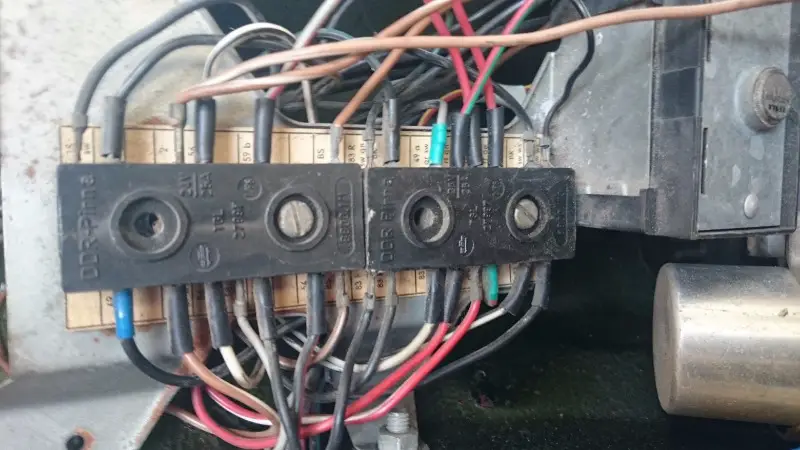

  • OK, hier zweigt schon mal nichts weiter ab (sofern es der Leitungsverbinder Typ 2/4 (2 Doppelbrücken / 4 einfache Durchführungen) ist)
    (Sieht zumindest so aus, als wenn der schon Ewigkeiten im Moped verbaut ist)
    Ziehe mal das Kabel an der 49a (ELBA) ab und achte mal auf den BG, ob der noch tickt oder nicht.
    (zurück stecken)
    Wenn er jetzt nicht mehr getickt hat, dann gehst du zum (im Bild rechten) Verteiler und ziehst zuerst einmal das grau/schwarze Kabel ab, was von der 49a der ELBA kommt.
    (zurück stecken)
    Dann vom Verteiler das abgehende grau/schwarze Kabel zum Blinkerschalter von der Klemmleiste abziehen...
    (wenn hier auch nichts tickt: zurück stecken)
    Im Blinkerschalter selber alles OK / keine Kurzschlüsse mit den anderen Kabeln?
    Das würde ich mal überprüfen. => Ab da, wo der BG zu ticken beginnt, musst du den Fehler suchen.
    Wenn der BG-Teil der ELBA aber selbst bei von der 49a abgezogenem grau/schwarzen Kabel tickt, scheint die ELBA (BG-Teil) defekt zu sein.
