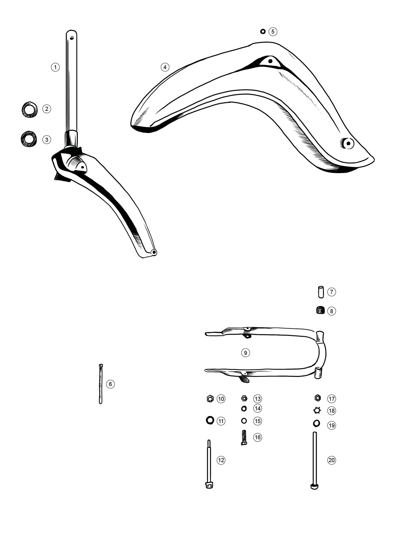

  • Ja, 1er also auch 2er haben einen Lenkeranschlag.
    Bei der 1er ist der Anschlag unten am Stirnrohr (Zapfen), bei der 2er ist der Anschlag hingegen im Stirnrohr und von außen nicht direkt sichtbar.
    Wenn man einen falschen Schwingenträger einsetzt, also von einer 1er in einen 2er Rahmen oder andersherum, dann gibt es halt keinen Anschlag.
    Und ich denke, dass bei deiner Schwalbe der falsche Schwingenträger verbaut ist, also wirst du den kompletten Schwingenträger austauschen müssen.
    Bild 1er:
    http://www.mza-vertrieb.de/ima…rmal/KR51.1-SR4-75-06.jpg
    Bild 2er:
    http://www.mza-vertrieb.de/ima…n/normal/KR51.2-81-13.jpg
    Leider sind die Bilder nicht so gut, aber man kann die beiden Anschläger noch erkennen.
