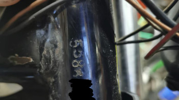

Typenschild ist kein originales, Baujahr und Typ passen nicht zusammen sowie FIN passt nicht zum Baujahr.

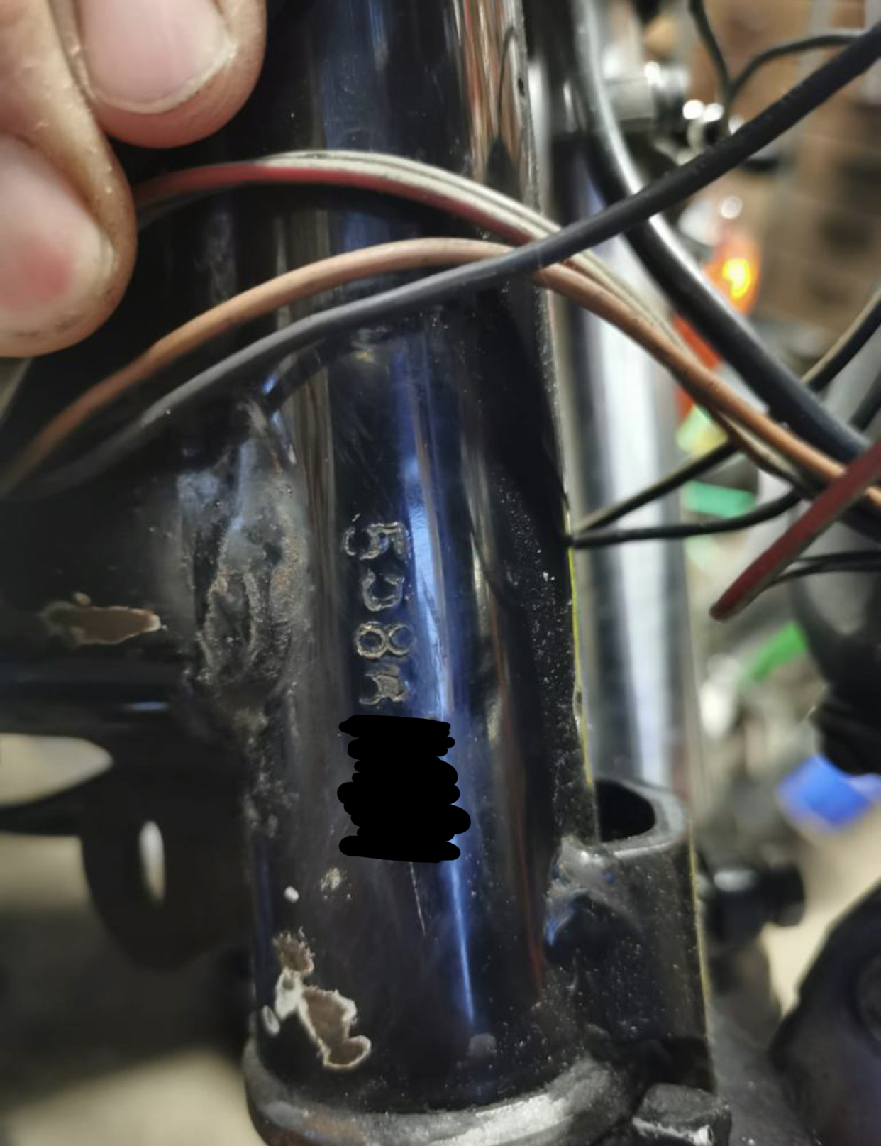

Bild von der FIN auf Rahmen, auch gleich mal noch. Mal sehen ob die FIN wenigstens orginal ist.

Auf dem Rahmen steht genau die gleiche Nummer eingeschlagen wie im Typen Schild. Die Papiere sind beim KBA beantragt.

Das ist ja gut wenn die FIN die gleiche ist, aber ist auch eine Original eingeschlagene, deswegen solltest du mal ein Bild reinstellenDu kaufst ein Moped ohne Betriebserlaubnis, von älteren Herren der es 40Jahre hatte und dieser Herr hat die BE nicht
Vom KBA werden da Fragen kommen mit den Angaben, da sie ja nicht zusammenpassen usw.
Abgesehen davon sehe ich
, wenn das kein Lackschaden ist, ein Merkmal für ein Reimport, betädigt sich dies gibt es eh keine Zweischrift der BE vom KBA. -

Passt das deiner Meinung nach? -
desweiteren mit ner Enduro Öse....
da hat dir jemand so richtig schön was untergeschoben.....
Zumal die Nummern in Suhl schon gleichmäßiger geschlagen wurden.
Edit: das Typenschild ist selber geschlagen, und dann noch mit Kreuz Schrauben festgemacht, das hab ich so noch nicht gesehen.

Das Schild ist von sonstwo und selber geschlagen, ja. Möglicherweise nur die Schlagzahlen vertauscht in geistiger Umnachtung. 72 gabs kein S51 und keinen Bananentank. Ich würde warten was KBA zur Rahmennummer sagt, noch ist Polen nicht verloren.
