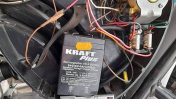

s51 B2-4 6V Unterbrecher mit 6V und 4Ah Batterie, soll ich eine neue Batterie mit 12Ah verbauen?

    Warum die Batterie den Geist aufgegeben hat kann ich euch wahrscheinlich auch sagen, ich hatte eine defekte Spule für mein Frontlicht und habe es kurzzeitig (mit Rücksprache mit einem kfz-ler, halt leider kein simson-schrauber) über Batterie laufen lassen, hat alles funktioniert und ich habe es auch zeitnah wieder abgeklemmt und normal wieder betrieben. Dank freundlicher Hilfe eines kleinen Ersatzteilhändlers habe ich es auch nicht mehr als 2-3 fahrten so gelassen, daher habe ich gehofft ohne Schaden davongekommen zu sein.
    Also bitte nicht Frontlicht über Batterie betreiben :rotwerd:
    Mit der Batterie fahre ich schon seit 2 Jahren also kann ich ruhig sagen, dass da alles passt, daher jetzt auch meine Zweifel mit der neuen Batterie, man weiß ja nie was irgendein Vorbesitzer seit 1985 damit gemacht hat, vielleicht ein gängiger Umbau auf verlässlichere Technik von der Vogelserie oder weiß der Geier was. Ich möchte gerne noch damit fahren, bis das erste Salz liegt und ohne Blinker und Rücklicht ists blöd(neue Polizeistation ist keine 5min Fußweg entfernt neu gebaut worden....)

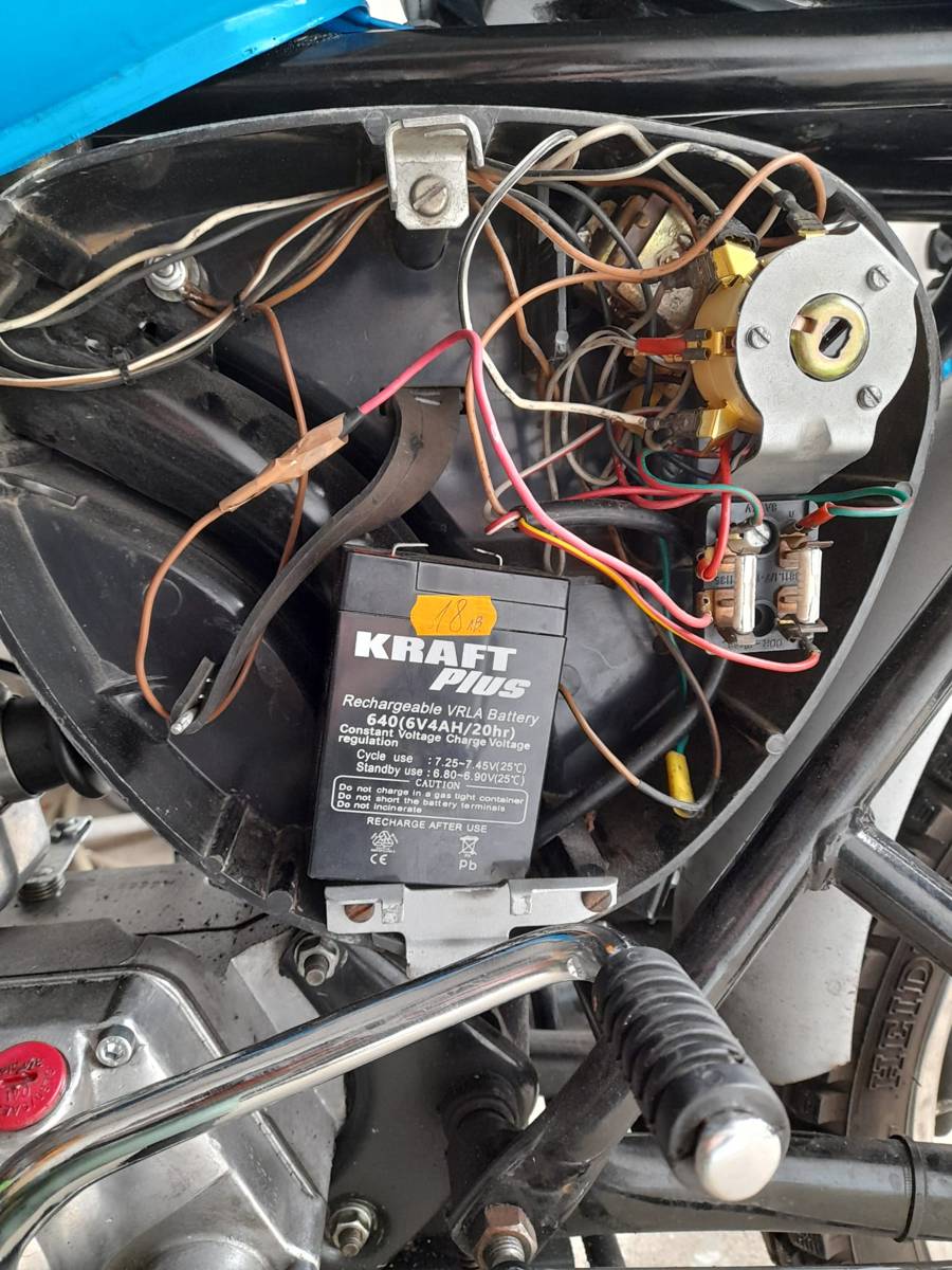

  • Mach doch mal bitte Bilder von der Ladeanlage mit Nummer, von der Zündung inklusive Zündspule mit beschriftung, damit man mal sieht was da wirklich verbaut ist.

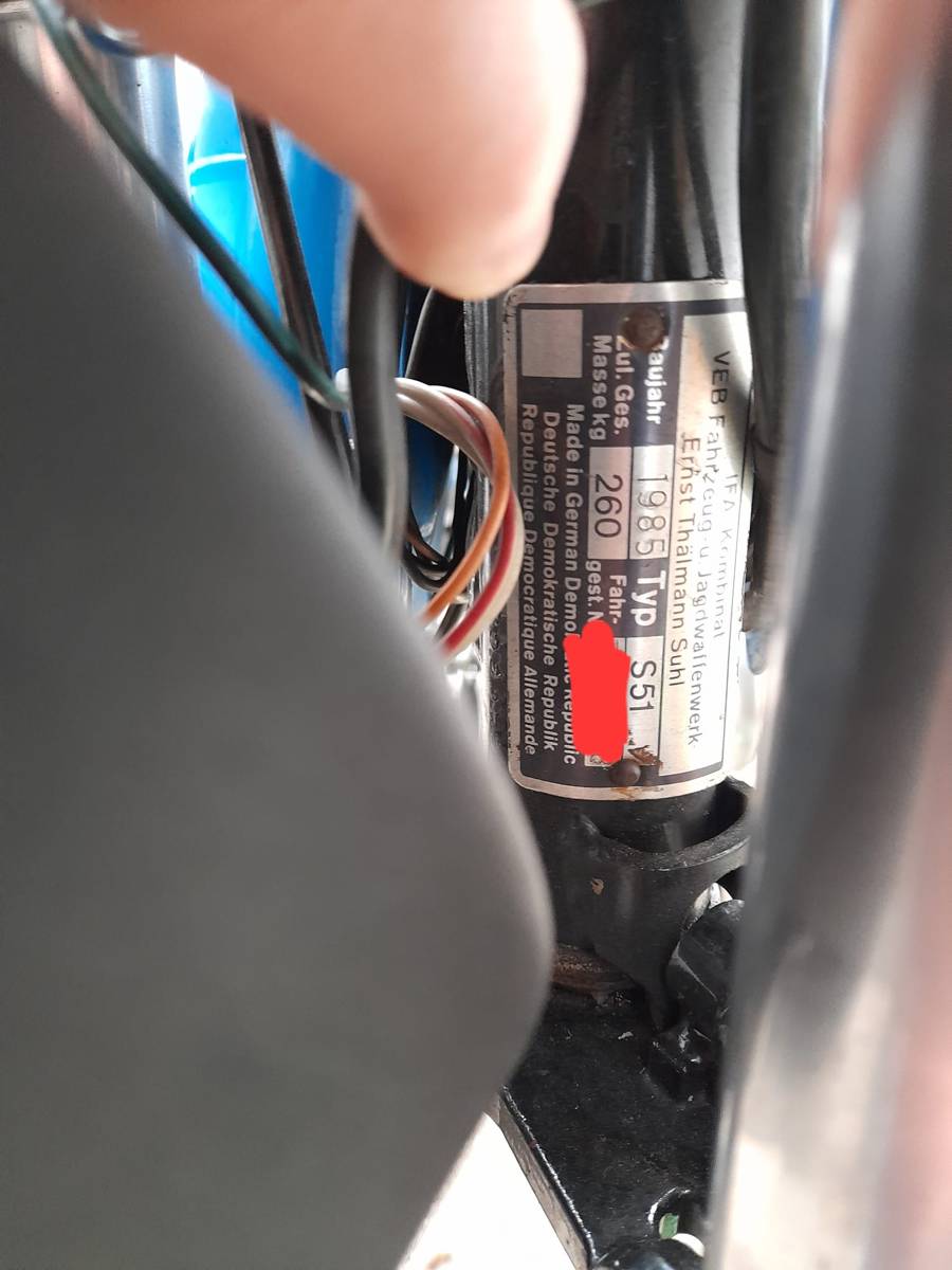

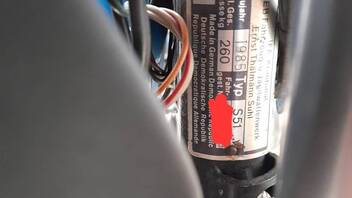

    Und vom Typenschild
    Villeicht sind auch die Papiere falsch.
    35W ist Frontscheinwerfer ist ja schonmal richtig laut Schaltplan.
    Grundplatte sollte eine SLEZ 8305.1/4 6V sein
    Ladeanlage 8871.5

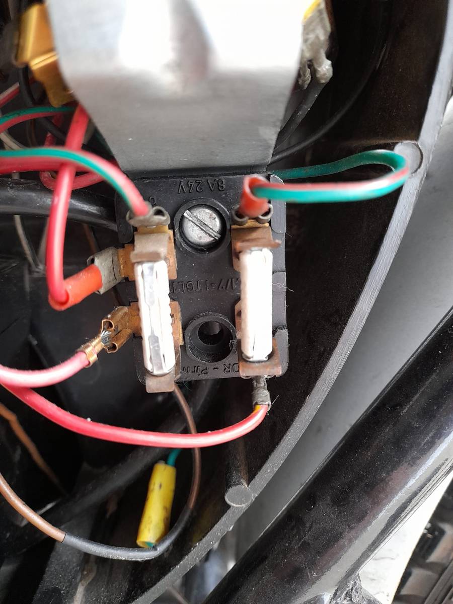

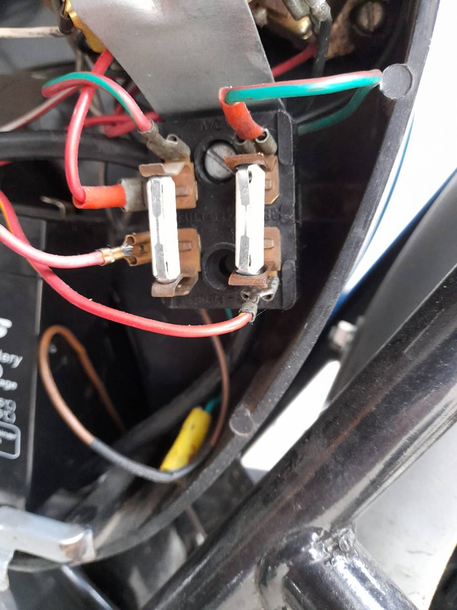

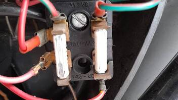

    Sicherung 8A und 3,15A Flink
    Zündspule 8351.1/13 6V
    Wenn das alles passt dann ist alles korrekt und dann gehört da ein 6V 12A Batterie rein.

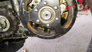

    Unterbrecher kann ich sicher sagen, dass drin ist, weil ich den schon tauschen musste, also ist keine SLEZ 8305 drinne.

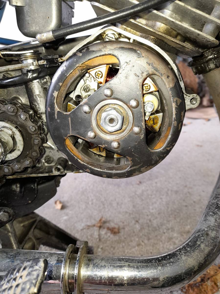

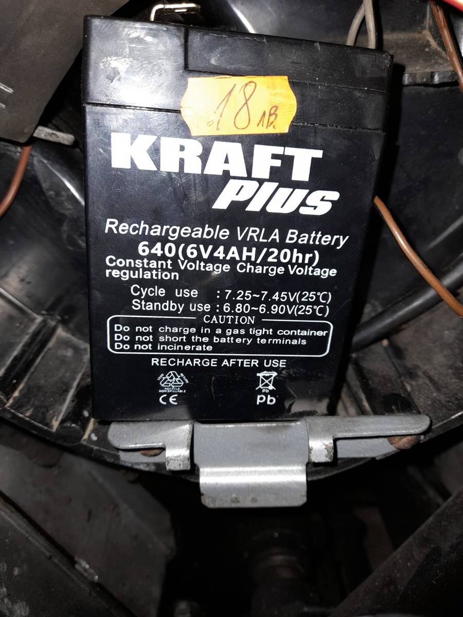

    Hier sind ein paar Bilder, das Polrad kann ich leider nicht abziehen, da ich nur den Gegenhalter fürs Primärritzel habe und nicht den halben Motor zerlegen möchte(abgesehen davon, dass die Kurbelwelle dabei unnötig belastet würde).
    Rahmennummer zeige ich natürlich nicht :censored:aber ihr habt Bilder von den beiden Sicherungen, der Batterie selbst(und meiner Zwischenlösung) und vom Polrad mit sicht auf Unterbrecher und Kondensator, falls das was hilft...
    *1 ist der Unterbrecher und *2 ist der Kondensator

  • Das ist aber richtig so. Für eine 6V U-Zündung brauchst du eine 12V Zündspule
    Für 12V Bordnetz brauchst du eine 6V Spule.
    Soweit sogut.
    Jetzt wissen wir das deine S51 entweder keine B 2-4 ist und die Papiere demnach nicht echt sind wenn da B 2-4 drin steht, oder die Papiere sind echt und ein Vorbesitzer hat die gesamte Zündung auf eine U-zündung umgebaut. Das macht aber in meinen Augen mal so überhaupt keinen Sinn.

    Schaut von der Zündung her wie eine B1 aus.
    Intersannt wäre da jetzt noch die Nummer auf der Ladeanlage hinter dem Zündschloss.
    Eine 4Ah Akku ist zu klein für eine mit 2x21W Blinkern
    Ja und die 6V U-Zündung hat normal 25W Scheinwerfer weil da eine 25W Lichtspule verbaut ist, warum da nun eine eine 35 W Bilux verbaut hat, kann man nur spekulieren.
    Das eine 6V 35W Lichtspule mit der Magnetisierung eines Polrades von eine 6V U-Zündung zusammenpasst, da habe ich gewissen zweifel.
