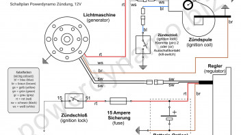

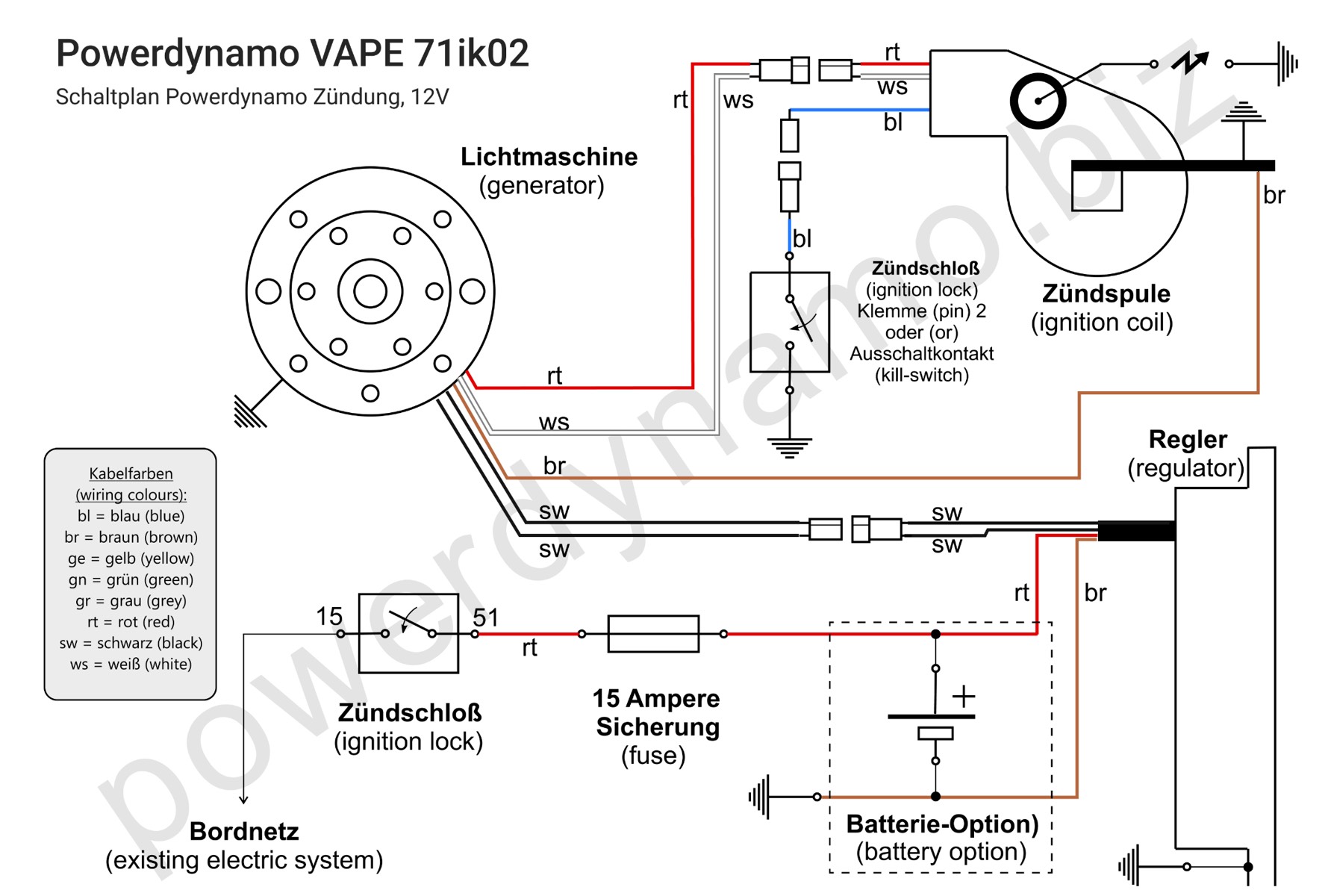

    Du hast nicht dazu geschrieben, ob Du eine Batterie und Blinker nachrüsten möchtest. Weil ohne Blinker, ist ja eigentlich nicht mehr Zeitgemäß als Alltagsfahrzeug.
  • Danke für den Plan, aber der nützt mir glaube ich nichts, da der mit Zündschloss und 15A Sicherung ist. Ich bin auf der Suche nach einem Schaltplan für eine S50/51N mit Vape ohne Zündschloss.
    Doch, das passt so. Einfach an das rote Kabel (Powerdynamo) eine fliegende Sicherung, und dann Alles dort anschließen. Die Verkabelung zur Klemme 56/59 am Schalter rechts würde ich weglassen, dann leuchtet das Licht vorn und hinten auch am Tage.
