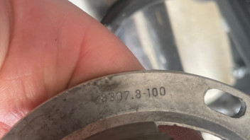

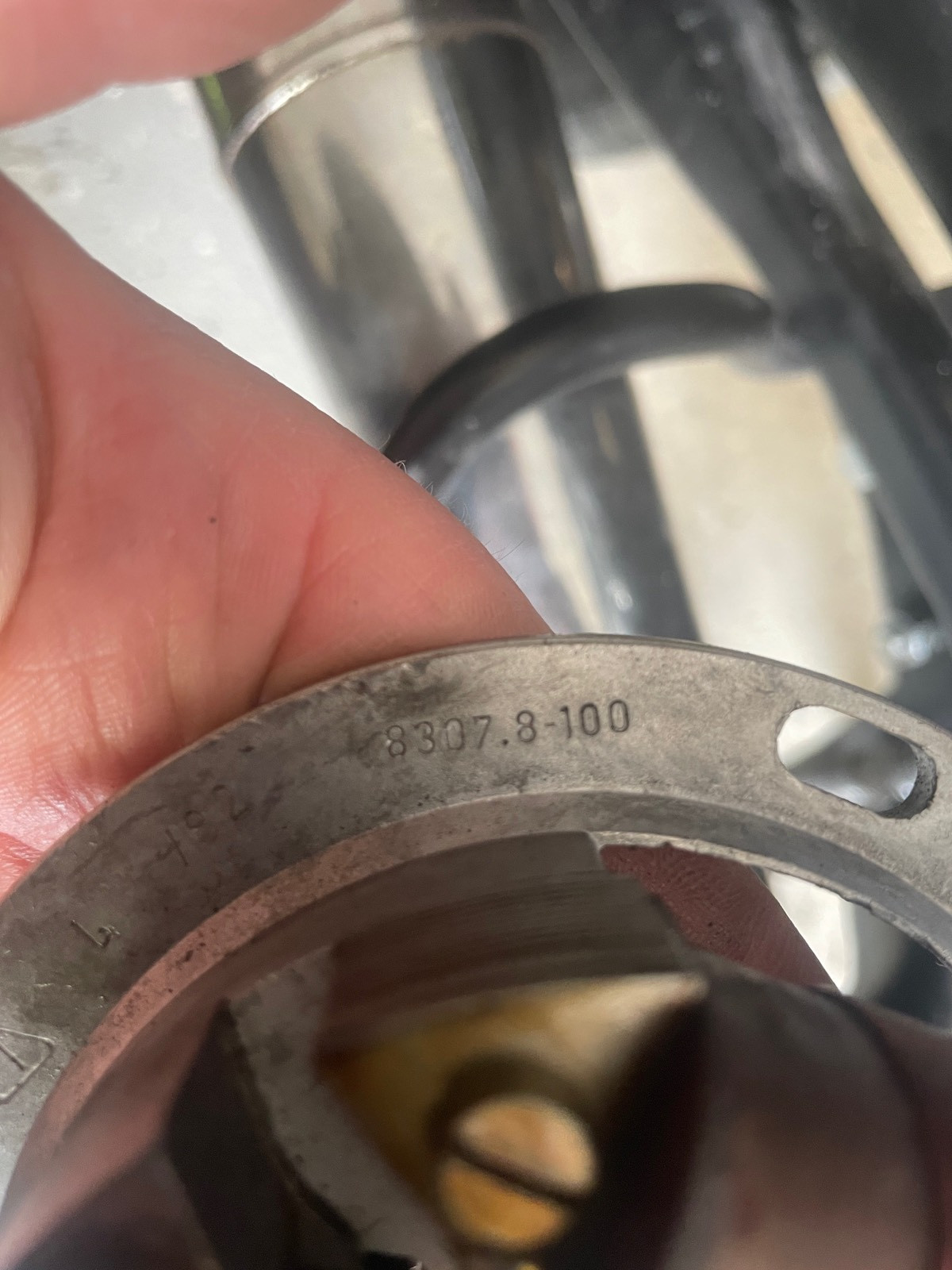

    So hab nun noch einmal alle Kontakte gereinigt und alle Kabel überprüft, finde leider nix.
    Habe testweise das Rücklicht auf 15/51 geklemmt, also direkt über die Batterie, und da leuchtet das Rücklicht so wie es soll, wird auch schön dunkel wenn ich die Bremse betätige.

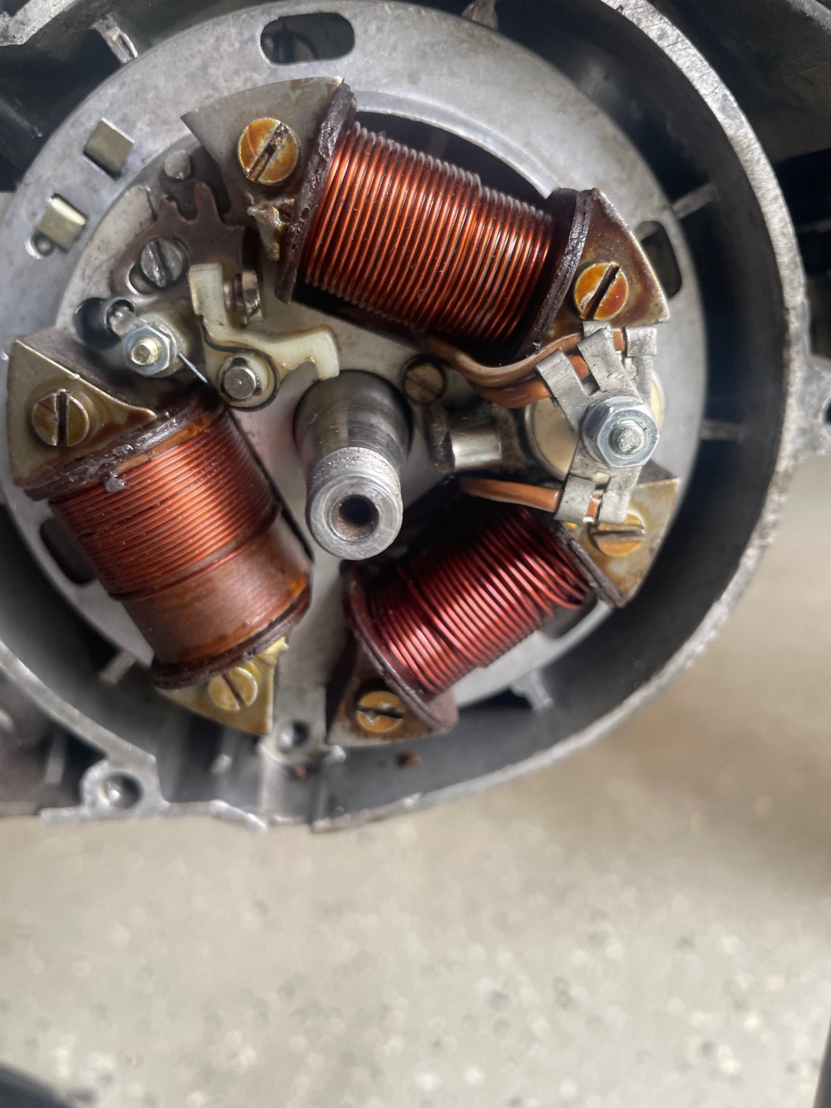

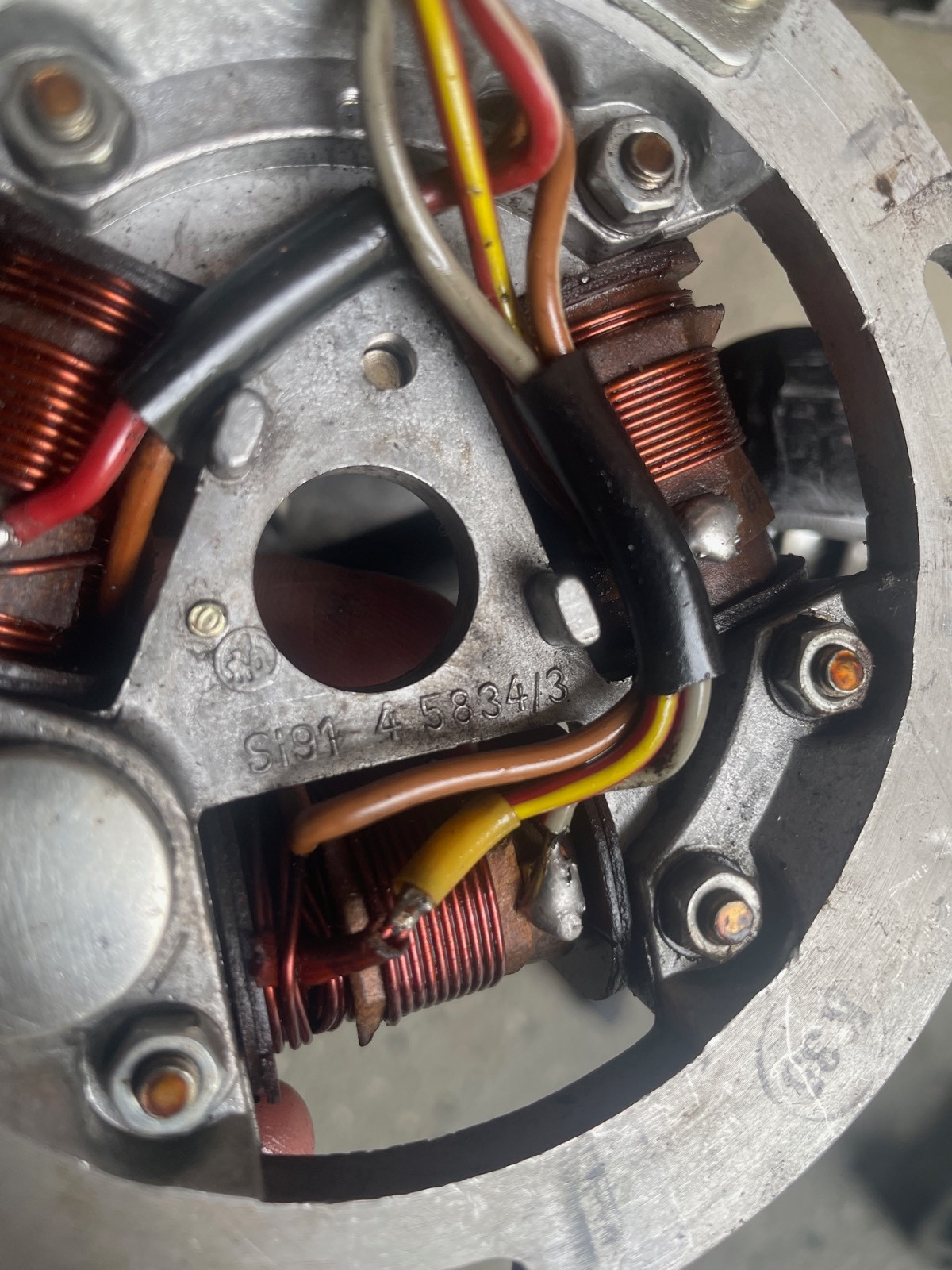

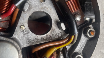

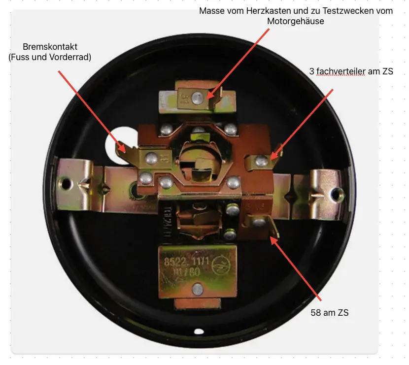

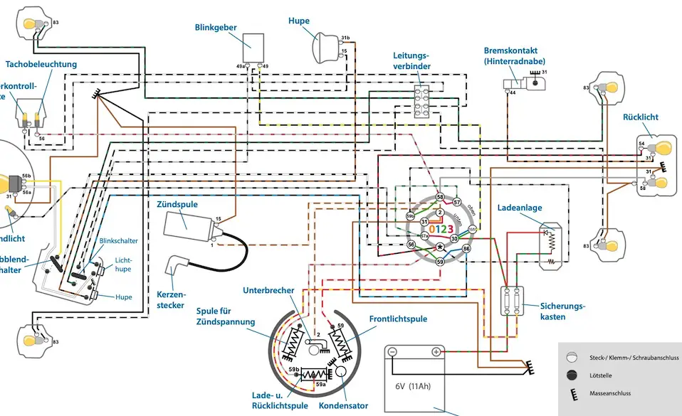

    Ich habe noch ein paar Fotos gemacht, vielleicht erkennt wer einen möglichen fehler.
    LA hat die Nummer: 8871.6
    Das Gelb/Rote Kabel von der Spule geht zu dem Sicherungskasten mit der 3.15A Sicherung und dann weiter zur LA mit Grün Rot
    Das Grau Rote von der Spule geht zum 3 Fach Verteiler am Zündschloss
    Es funktioniert sonst alles einwandfrei, bis auf das Rücklicht.
    Ps: Wenn ich die Tachobeleuchtung abklemme, dann wird das Rücklicht ein klein wenig heller, komme jedoch auf max 3,1V am Rücklicht.
  • LA und Zündung passen zusammen.
    Dann bliebe nur ein Masseproblem. Batterie-Minus ist mit demRahmenmassepunkt verbunden.
    ABER: Ist der Motorblock über eine Massebrücke mit dem Rahmenmassepunkt verbunden? (sitzt meist linke Seite Kupplungsdeckel oben Rechts und geht an den Rahmenmassepunt.
    Eine Brücke behebt oft Massefehler, die mit den Spulen(strom)kreisen zusammen hängen, weil: Der Motor wäre nur über bewegliche Teile mit Masse verbunden. (Kette, Bowdenzüge...)
    (Beim Auto sind auch Massebänder zw Motor und Rahmen/Karosserie aus diesem Grunde verbaut)
    Gruß Frank
