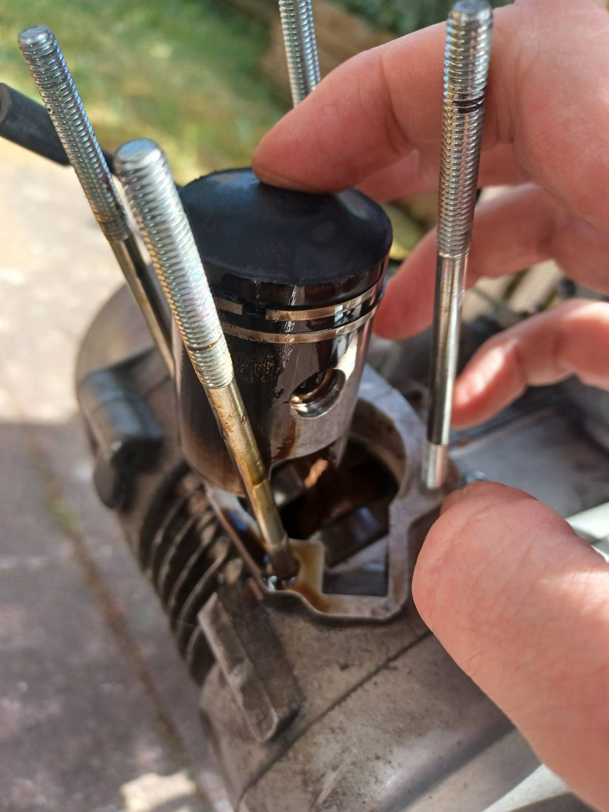

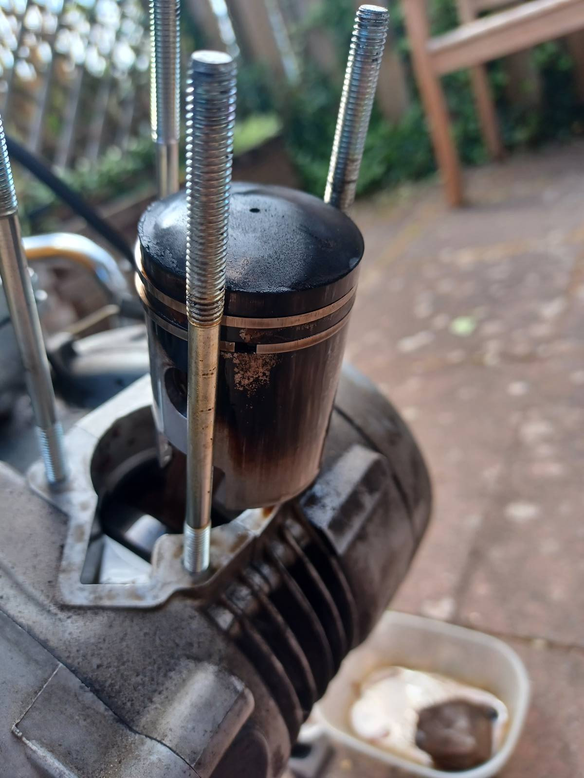

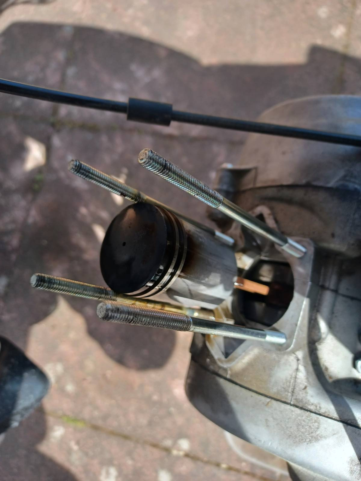

Da sich das krümmergewinde nun komplett verabschiedet hat, hab ich einfach mal den zylinder demontiert. Ich bin nicht vom Fach, gesund sieht der kolben wohl aber nicht aus... pleul hat auch Spiel, bzw. Hab ich keine Ahnung wieviel Spiel da normal ist.
Der untere Ring am kolben lässt sich nicht mehr bewegen, wirkt fest gebrannt. Der obere bewegt sich. Die zylinder innenwand weist keine riefen auf, zumindest keine spürbaren/sichtbaren.
Sie fuhr vorhin noch "normal", bis auf das elendige knistern/knacken in den oberen Drehzahlen.
Was meint ihr? Was muss ich ersetzen?
Lohnt eine komplette Motor Erneuerung bei gerademal 3500 km laufleistung?
wenn es ein originaler DDR Zylinder ist dann neu schleifen lassen mit neuen Kolben
Knistern bedeutet er wird zu heiß
hatte dies auch und nachdem ich von Super E5 auf Shell V Power Racing gewechselt bin war es besser -
Habe keine Ahnung ob es ein originaler DDR zylinder ist, kann man das irgendwie erkennen?
Ja das der Motor zu heiß wird dachte ich mir bereits, der vergaser wurde dann penibelst eingestellt, mit Tendenz zum fetteren gemisch. Nebenlufttest verlief ohne auffälligkeiten.
Hab auch schon verschiedenste Öle ausprobiert... immer das gleiche Ergebnis...knistern.
Der originale Zylinder hat am Ansaugkanal links zwei Ziffern, zB 02
