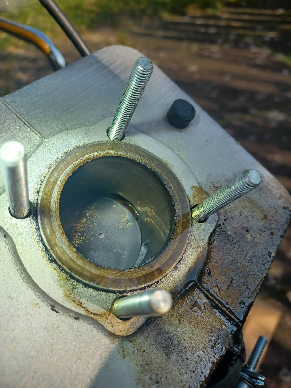

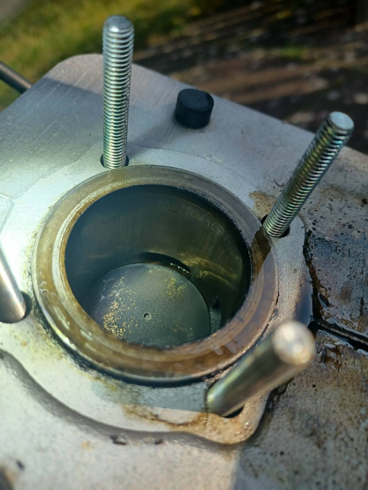

Sieht aus als ob der Zylinderkopf undicht war.

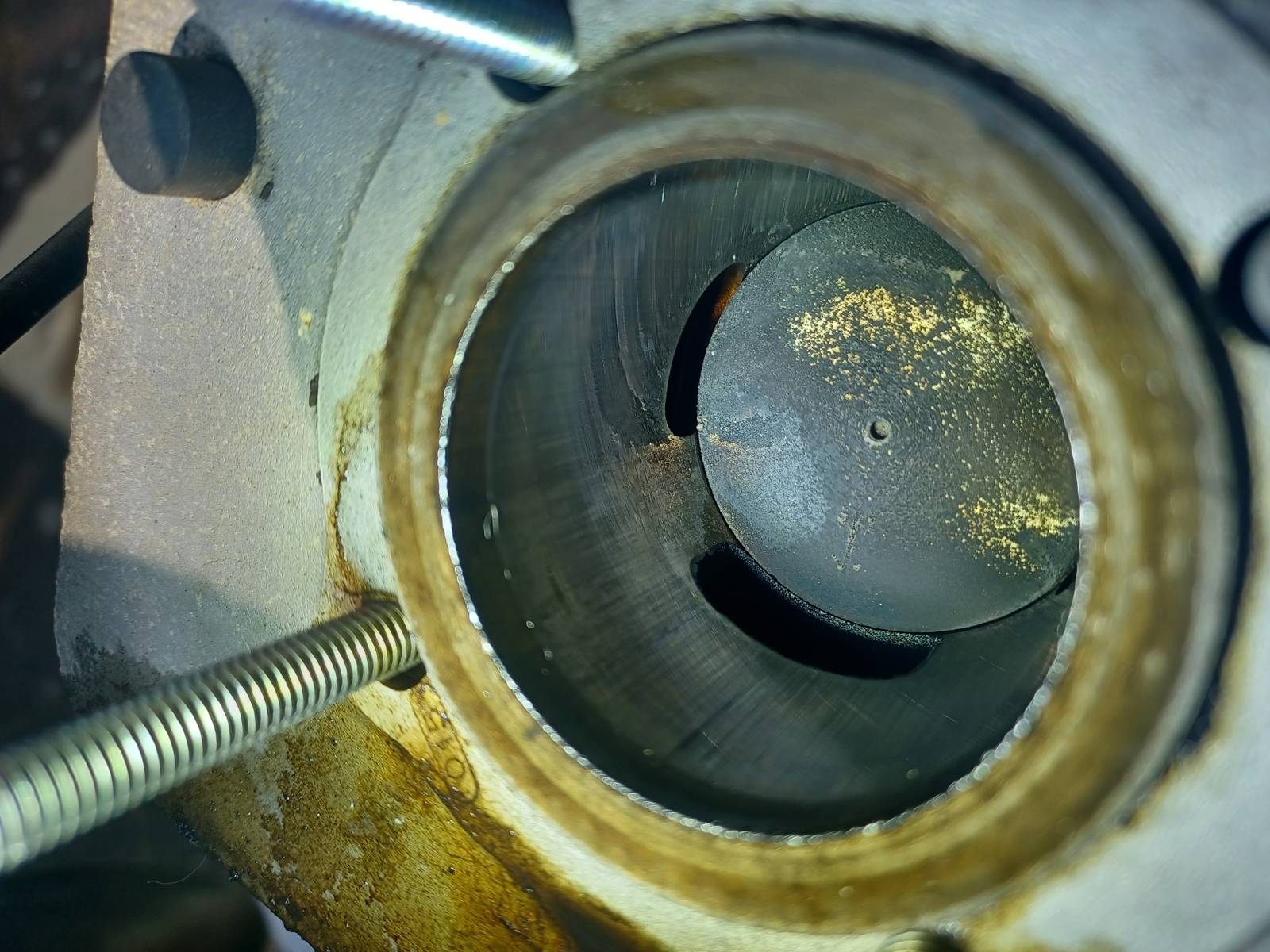

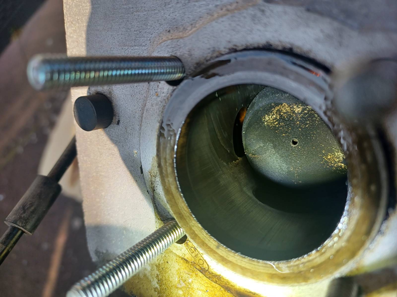

Mach mal ein Bild wenn der Kolben in UT steht so das man die andere Seite von der Laufbuchse sieht.

sorry für die Lichtverhältnisse....
ich seh da nichts tragisches,bzw. nichts was das Problem erklären würde.
Geräusche könnten aber auch von einer defkten KW kommen.
Aber das Qualmen von der Limaseite erklärt sich mir nicht
Wenn ich so nachdenke, wenn der motor viel zu heiß wurde...könnten das auch öl oder andere schmodder Ablagerungen gewesen sein die da verbrannt sind? ... der qualm war nicht unerheblich, aber auch nicht wie als wenn was explodiert ist.
Sehe ich auch so.
Qualmen kann vom undichten Zylinder kommen, speziell wenn die Ölsoße heiß wird.
Hmm, hab ich wohl im stressmoment nicht drauf geachtet ob es auch von zylinderseite gequalmt hat.
Hab den zylinderkopf jetzt mal auf ne Glasscheibe gelegt, der kippelt total hin und her...Neuen zylinderkopf auf alten zylinder wird wohl auch keine Lösung sein? Genauso wenig wie eine dichtung ...
Gehe mal also davon aus das wie von euch beschrieben der zylinder ziemlich undicht ist und er das Öl einfach Richtung Lima verteilt hat was zu den Qualm führte.
