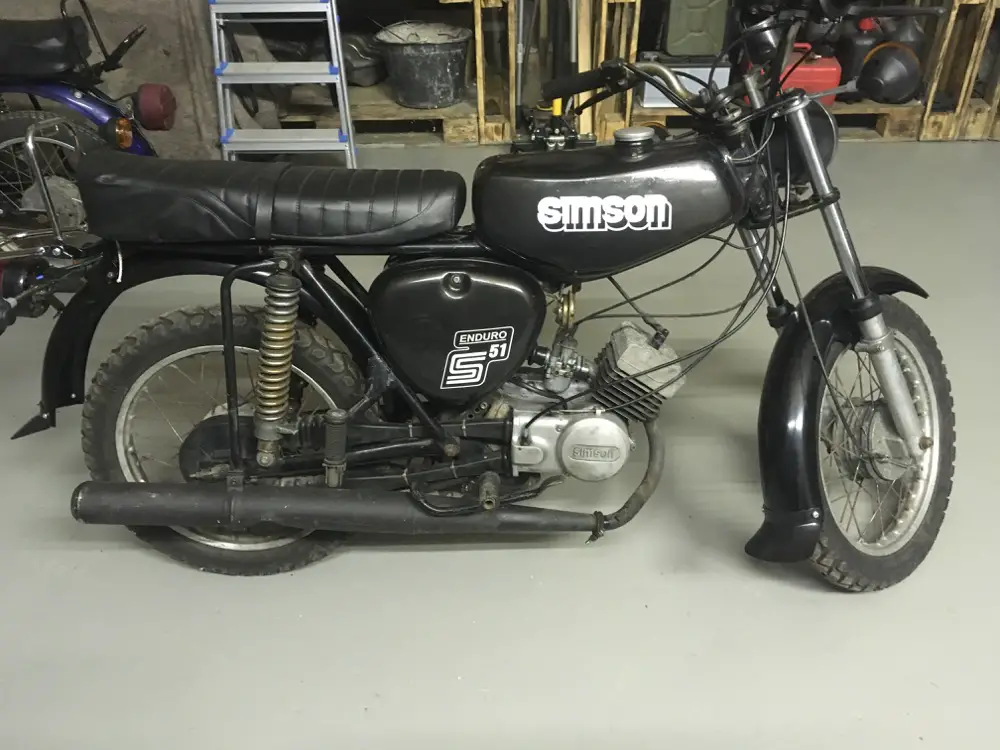

Meine S50 B1 Bj. 77
  • Ich fange einfach mal ein eigenes Thema an, bevor ich zerklüftet im Forum überall nach allem einzeln frage.
    Also ich bin immernoch der Lars und habe am Sonntag meine erste Simson geholt.
    Eigentlich kenne ich mich nur mit Fahrrädern und alten Minis aus, aber so ein motorisiertes Zweirad sollte es doch sein.
    Das Teil ist schon ein wenig älter, ich habe keine Ahnung durch wieviele Hände sie gegangen ist und wer sich an ihr verwirklicht hat. Nun bin ich dran und werde sie nach meinen Vorstellungen gestalten.
    Verbaut ist, wie die Kenner sehen, ein M541 Motor. Stört mich nicht sonderlich, da ich einen mechanischen Drehzahlmesser und 4 Gänge wollte. Büffeltank und Seitendeckel in schwarz sind schon unterwegs und die meisten Verschleißteile sollen erneuert werden.
    Das man sich ein erstes Bild machen kann, hier ein Bild:
    Die ersten Teile sind bestellt und zu ein paar könnte ich Wissen gebrauchen.
    Gesucht wird momentan eine Auspuffanlage in Serienoptik, die möglichst leise ist. Für Brülltüten bin ich einfach schon zu alt.
    Verbaut ist im Augenblick noch eine schwarz gestrichene Enduro Anlage, die durch etwas in Chrom ersetzt werden soll.
    Leider habe ich wirklich keine Ahnung was ein gutes Preis-/Leistungsverhältnis ist und wer dafür ein guter Anbieter ist.
    Vorschläge gerne mit Quelle hier rein.
  • Nur als kleinen Tipp.
    So bezweifle ich, dass du Papiere dafür bekommst, wenn sie die Bilder dann sehen.
    Da der m500 Motor mehr Leistung als der m53 hat, muss dieser in deinem Moped eingetragen werden.
    Generell eher Richtung bastelmoped und riecht leider etwas nach Reimport

    P.S.: Die Soziusfußrasten mit den passenden Streben sprechen eher dagegen.
  • P.S.: Die Soziusfußrasten mit den passenden Streben sprechen eher dagegen.
    Spielt keine Rolle, es gibt auch Exporte mit den streben.
    Das schleßt aber nun mal nicht aus , da es Exportmodell mit Soziusfußrasten gibt.
