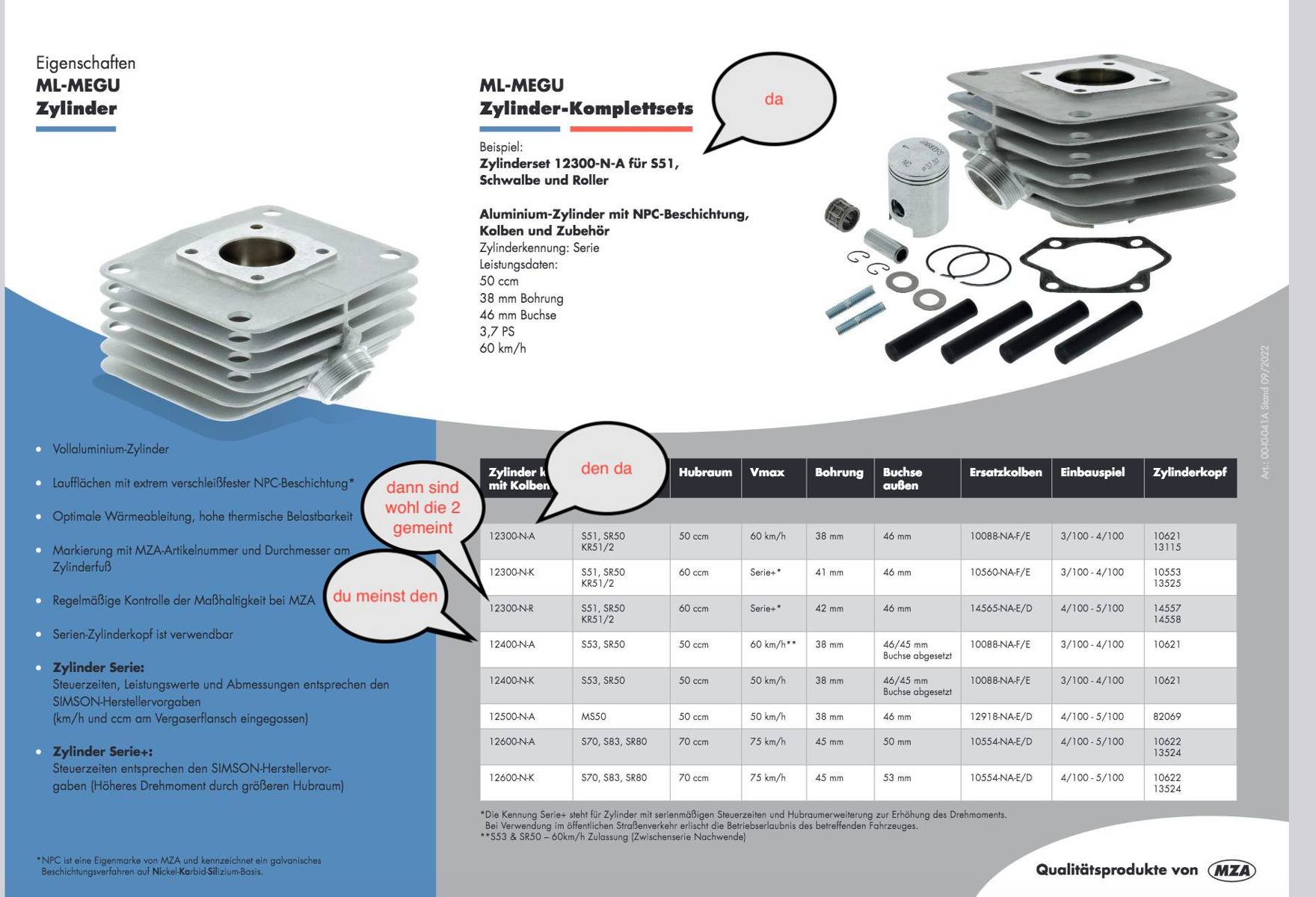

Also aufgrund des Textes, welcher mir der Shop geantwortet hatte, kann ich wohl davon ausgehen, dass sie mir keine Erstattung oder einen Austausch anbieten "wollen".
Dann werde ich den Zylinder so verbauen und hoffen das es passt. Ringstoß ist bei 0,25mm, also genau das Mittelmaß der Angabe von 0,2-0,3. Dadurch dürfte wohl nichts mehr großartiges passieren mit der Beschichtung.
