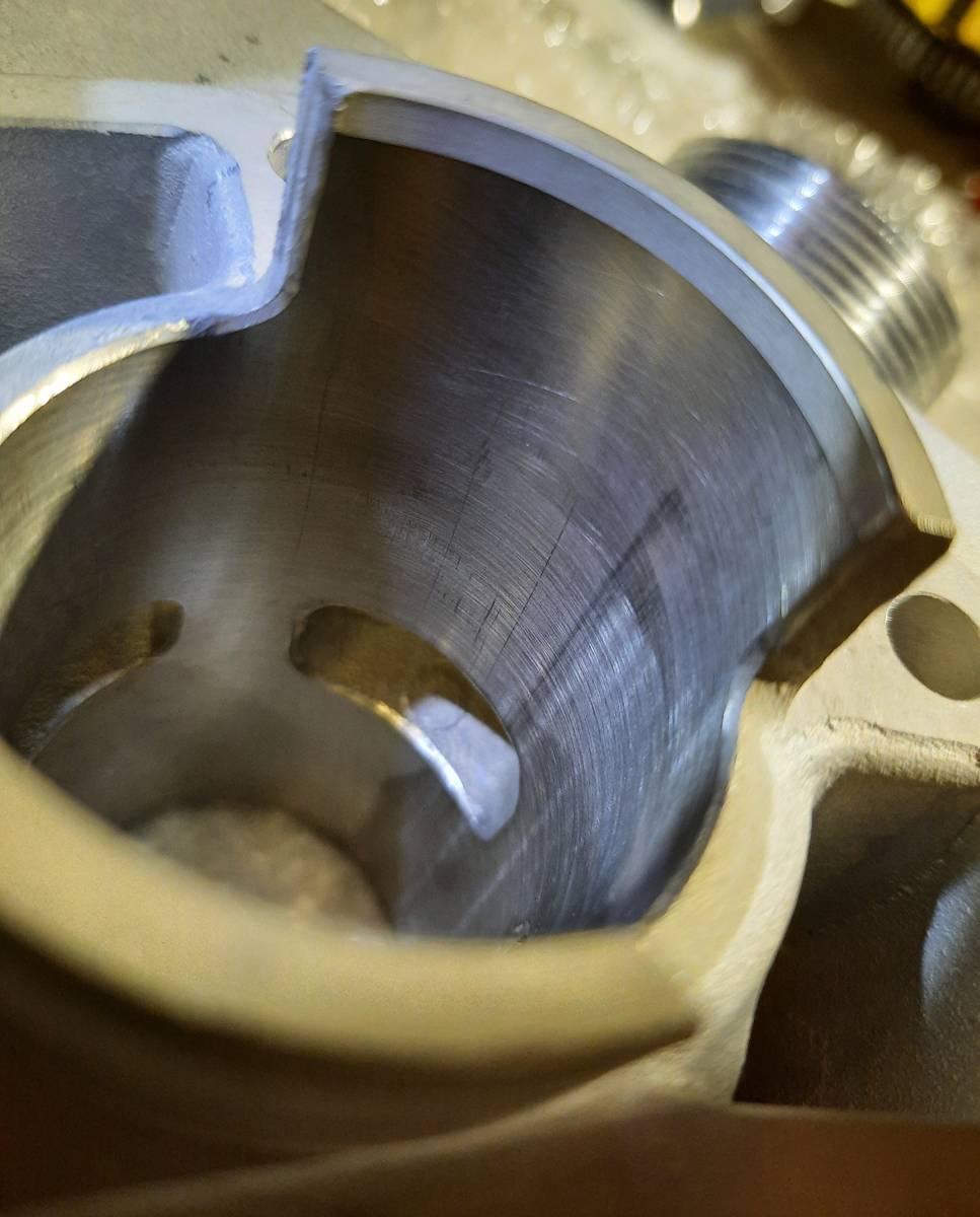

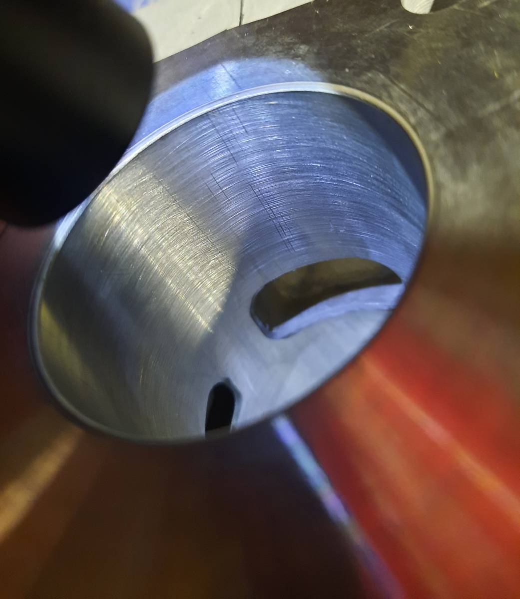

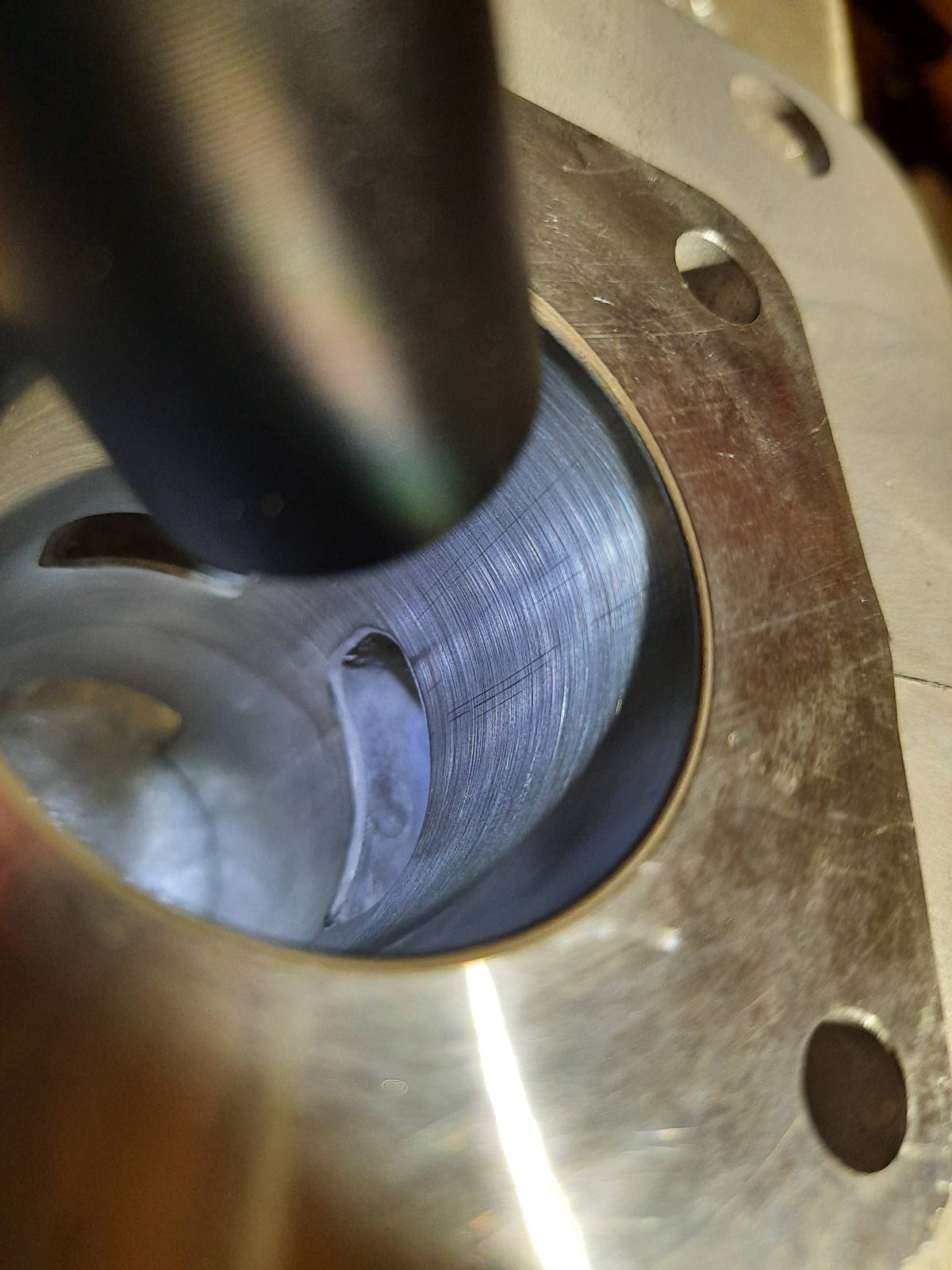

Hey!
Hatte mir auch den NPC geholt, bis auf die beschichtete Laufbahn bin ich zufrieden.
Allerdings sind auf der beschichteten Laufbuchse sichtbare "Kratzer/Riefen" zu sehen (Zylinder wurde noch nicht verbaut, noch Kolben hineingeschoben).
Hatte bei der Firma angefragt ob ein Austausch möglich ist, diese meinten bloß: "...sind normale Herstellungherstellungsspuren...sind nicht schlimm, kein Leistungsverlust dadurch..."
Hatte jemand ähnliche Spuren bei Kauf, und kann ich ihn wirklich so verbauen (bsp. wegen Leistungsabfall)?
Entweder war das Kit schon mal bei jemanden und der hatte den Kolben inne oder der Kolben war zum messen des Kolbenspiels ab Werk mal inne.
Solange die Kratzer mit dem Fingernagel nicht zu erfühlen sind , weitermachen
So sieht es aus wenn da jemand mal den Kolben reingesteckt hat und den mal hin und her beweg hat.
In der tat ein wenig fragwürdige "Lagerspuren", wenn dort nichts Spührbar ist sehe ich aber keinerlei probleme. Einfach montieren und fahren.
Einfach auf den Ringspalt achten, säubern, ganz leicht mit Öl einschmieren, und fertig ist die Garnitur. Attacke. Sieht oftmals auf dem Foto wilder aus, als es in der Realität ist.
