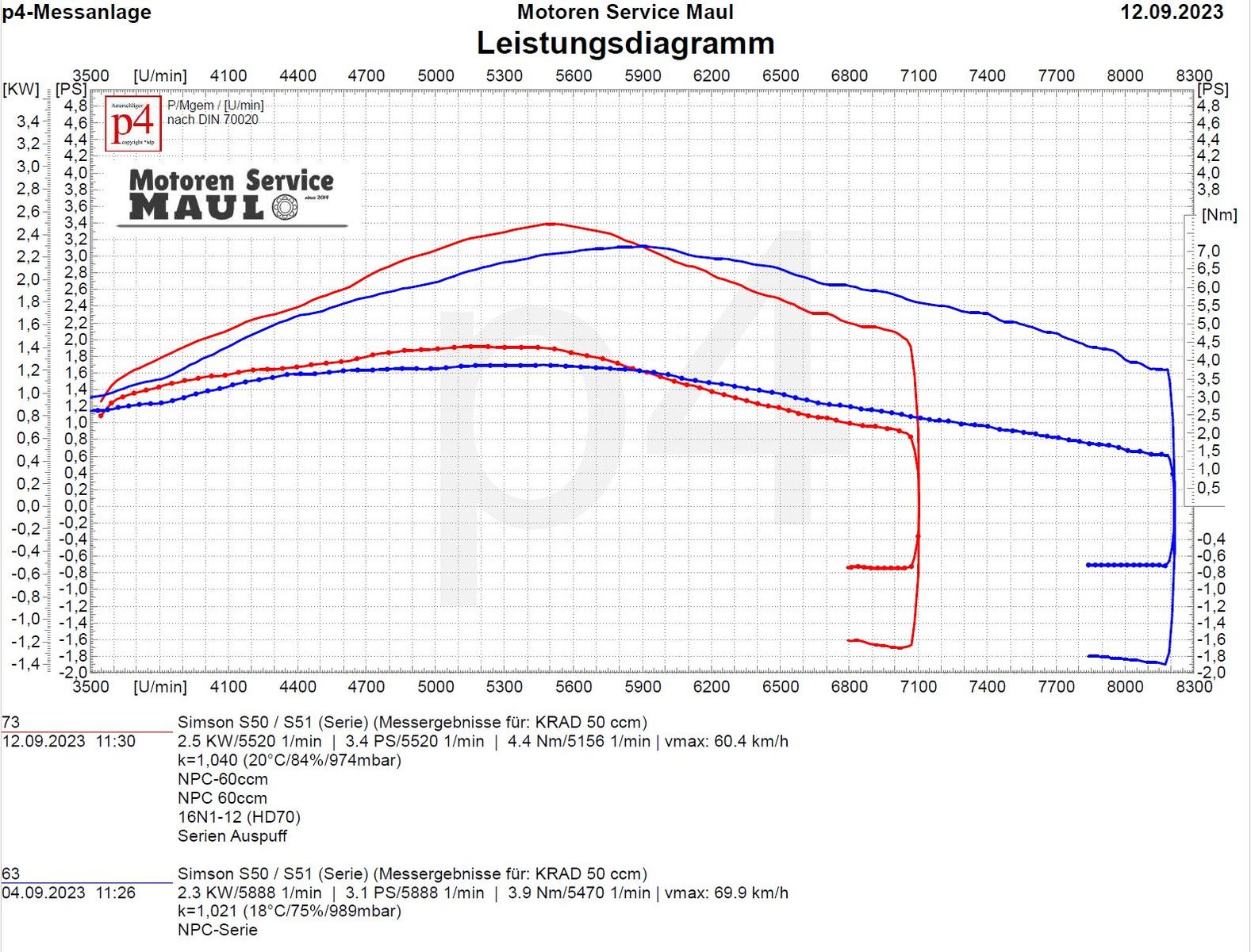

Tommy, war dass ein NPC 60ccm" K "oder der " R " ?
50ccm Zylinder NPC-Beschichtung + ML MEGU Kolben
Ich verstehe gerade nicht was du meinst…

Lt. MZA gibt es die 60ccm NPC Zylinder in 2 Ausführungen. Art Nr. mit " K " und 41mm Bohrung und " R " mit 42mm Zylinderbohrung.
12300-N-L (Set mit Kopf) 12300- N-K (nur 41er Zylinder) - nix mit "R"
Das ist die 12300-N-L (12300-N-K ist ja gleich nur ohne Zylinderkopf). Ein NPC mit -R ist mir nicht bekannt. Die 42mm lassen mich aber darauf schließen das es der Klon vom LT60 Reso sein soll... Aktuell ist da aber noch nichts am Markt verfügbar.
