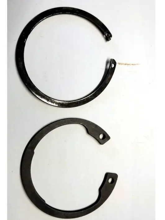

    falls du die Altteile nun wirklich nicht nochmal einsetzen magst, gibt es auch dem Original sehr nahe Teile bei:
    http://www.motorradmeistermilz.de
    Jedenfalls die Beilegscheibe sieht original aus und auch der Sprengring scheint dünner zu sein.
    Grüße von Holger
    Schön, dass Du diesen Händler nennst. Dort habe ich gekauft und eben diese Teile erhalten. Das die Beilagscheibe um das Doppelte dicker ist und dies ein passendes Ersatzteil sein soll, bezweifle ich dennoch. Daher habe ich schriftlich angefragt, ob dies so in Ordnung sei. Es könnte aber auch sein, dass beim Einbauort die zweite Scheibe wegfällt, was ich persönlich ebenfalls für ein "Märchen" halte. Der Sprengring hat ebenfalls mehr an Materialstärke, als das Original. Warum eigentlich? Ist der Hersteller nicht in der Lage passgenaue Ersatzteile herzustellen oder habe ich ausgerechnet ein Motorgehäuse erwischt, dass eine schmalere Nut aufweist?
    Nein, eigentlich wollte ich den leicht verbogenen originalen Sicherungsring nochmals benutzen. Es hat ja auch irgendwie mit Sicherheit zutun. Wollte nicht immer während der Fahrt daran denken müssen. Daher ein Ersatzteil.
    Egal, ich warte nun auf eine Antwort, falls eine kommt. Werde dies berichten.

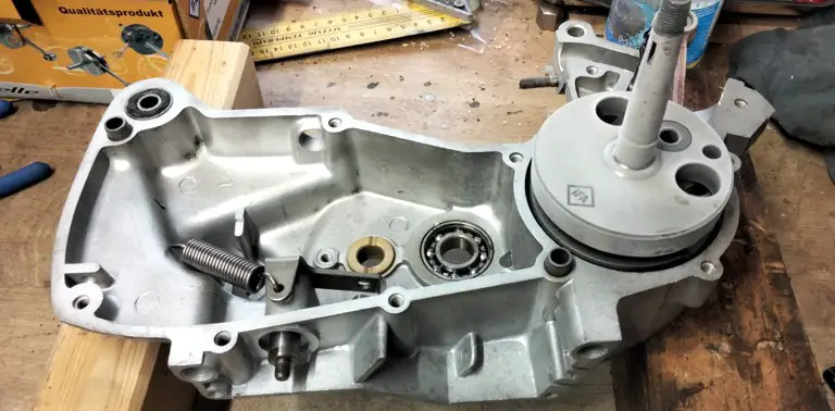

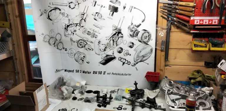

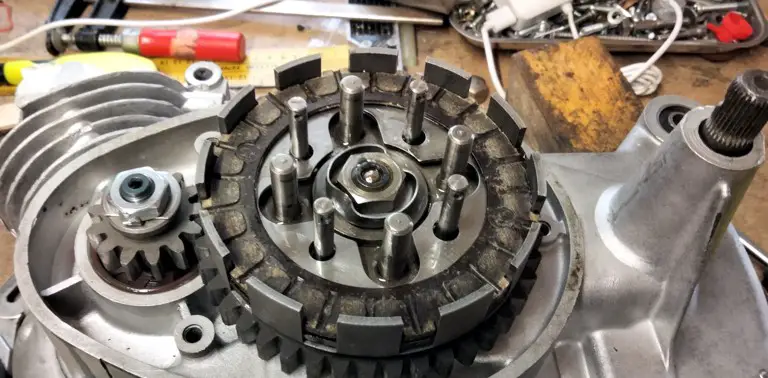

    Da ich nun alle nötigen Teile zusammen hatte konnte ich nun den Zusammenbau des Motors beginnen. Wie Ihr am ersten Foto sehen könnt, habe ich mir eine Explosionszeichnung aus dem Netz genommen, etwas vergrößert und ausgedruckt vors Fenster gehangen um so die richtigen Teile, in der richtigen Reihenfolge montieren zu können. Zudem habe ich mir das sehr lehrreiche Video von den ZweitRadgebern zur Unterstützung genommen. Ohne all den Hilfsmitteln hätte ich wohl auch hier die externe Unterstützung der Simsonuniversität nutzen müssen.
    Bild 1
    Bild 2 und 3

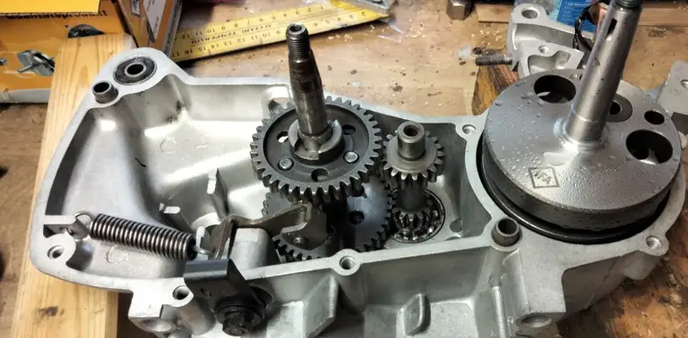

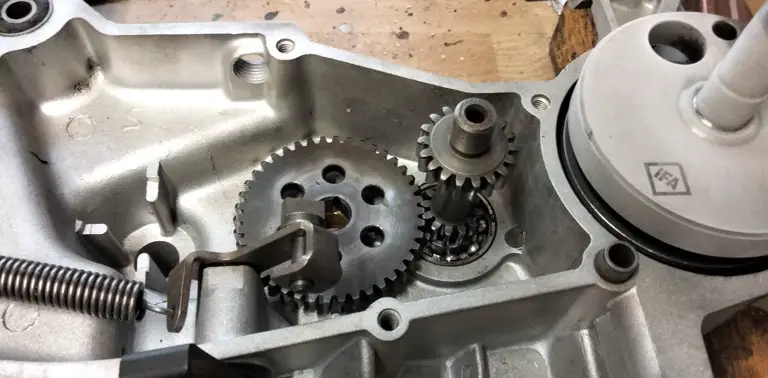

    Wie ich in den unzähligen angesehenen Videos bereits mitbekommen hatte ist das einfrieren der Kurbelwelle und der Lager, vor dem Einbau nicht immer ein muss, erleichtert aber das Zusammenspiel zwischen Motorgehäuse ungemein. So habe ich die Kurbelwelle bereits seit Wochen im Tiefkühler gelagert. Ich erspare euch nun die Ausführungen und Einzelheiten. Seht euch einfach die Fotos an, wie das Ganze zum Ganzen wird.
    Bild 4 und 5
    Bild 6 und 7
    Bild 8 und 9
    Das Zusammenfügen beider Hälften ging eingentlich recht problemlos. Ich hatte die rechte Seite nochmals gut erwärmt und mich streng an die Vorgaben im Video gehalten. So flutschte, könnte man sagen, alles dort hin wos es hingehört. Mit ein paar kleinen freundschaftlichen Schlägen war es dann auch gewesen. Es heist ja auch so schön: "Man soll das Eisen schmieden, solange es heiß ist!". Und so habe ich gleich die Gehäuseschrauben eingesteckt ud festgezogen. Nochmals eine kleine Probe der Kurbelwelle. Jup sie dreht sich leicht. Nur die Kupplungswelle geht etwas schwerer, aber dies kann auch daran liegen, dass sich hier das Getriebe noch nen bisschen bockbeinig anstellt. Es ist eben nun alles neu und muss sich erst "einlaufen", wie man so schön sagt.

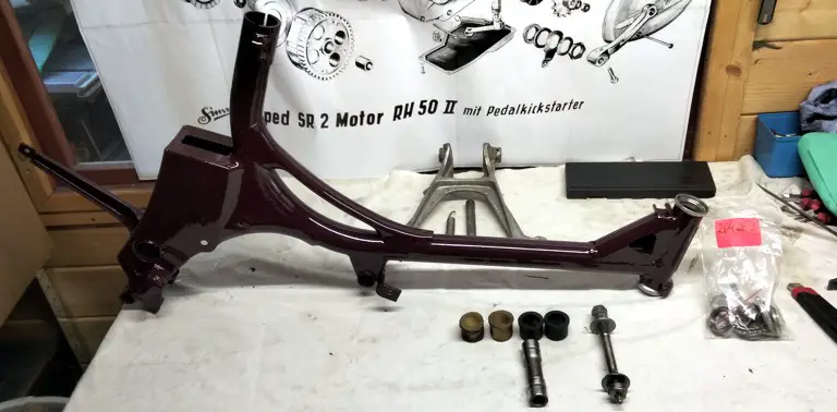

    Also her mit dem Rahmen und die ersten Teile bereitgelegt.

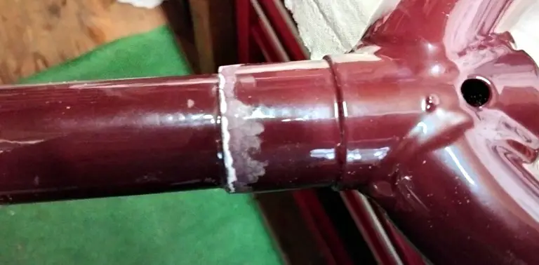

    Da steht er nun, der frisch gepulverte, glänzend als würde er gerade produziert worden sein. Dabei ist er nun stramme 60 geworden und ich denke, auch wenn ein Stück Metall keine Empfindungen haben kann, einwenig froh über das nun bals bevorstehende zweite Leben wird er schon sein. Nun, ich bin es!
    Wie das immer so ist, wenn Teile neu lackiert werden, passen bstimmte Teile dann irgendwie nicht mehr, obwohl diese es eigentlich müssen. Im rechten Bild habe ich euch mal die Alt und Neu Teile gegenübergelegt. Vielleicht hätte ich die alten noch einmal verwenden können. Orginalfetischisten haben da ja ihre eigene Meinung, nur ich sehe dies etwas anders. Gerade jetzt, wenn die gesamten Teile einzeln vor einen liegen, sollten man schon ernsthaft darüber nachdenken ob man so alte Kunststoffteile wieder einbaut oder nicht doch einen Austausch bevorzugt. Nun, ich habe mir neue besorgt. Und die kleinen Scheißer waren echt nicht billig. Aber dies waren ja nicht die ersten Teile, die man im grunde völlig überteuert kaufen muss um überhaupt eine einzige Maschine wieder auf die Straße zu bringen. Es sind halt die kleinen Dinge, die das Leben teuer machen. Nun jedenfallst mussten diese Buchsen in ihren Bestimmungsort, was zugegebener Maßen garnch so einfach war.
    Vonwegen ein bisschen Lack entfernen und es passt. Hustekuchen. Damit ich die Buchsen überhaupt passent bekommen hatte, habe ich mir eine neue Pfeile gegönnt, mit der ich diese zunächst von außen, aber später dann auch noch von innen etwas bearbeiten musste.
    Schließlich, nach unendlichen Feilhieben hatte ich die Buchsen dort, wo sie hingehören. Psst!

    Und dieses Anpassen von Teilen nach dem Pulverbeschichten hat mich auch schon den ein oder anderen Nerv gekostetet.
    Aber leider kleben nicht mal die Leute die Ahnung haben, immer alle Stellen ab, wo kein Pulver hin sollte.

    Ja, das leidige Thema abkleben. Ich habe vor dem Versand soweit mir dies eingefallen war, überall Schrauben und entsprechend Klebeband benutzt. Aber gerade dort, wo ich den Gabellaufring aufsetzen wollte eben nicht. Möglicherweise lag es auch daran, weil dort im originalem Zustand ja auch eine Lackierung drauf war.

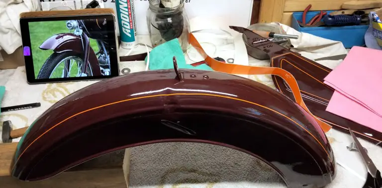

    Hier ein paar Fotos von der Beklebung. Aber eines möchte ich gleich vorweg sagen: Ja es ist nicht tausendprozentig geworden. Solls auch nicht. Schließlich ist das Fahrzeug ja auch schon 60 Lenze jung.
    Ich hatte ja oben geschrieben, dass man nur das tun sollte, von dem man überzeugt ist, dies auch hinzubekommen. Zumindest einigermaßen hinzubekommen.

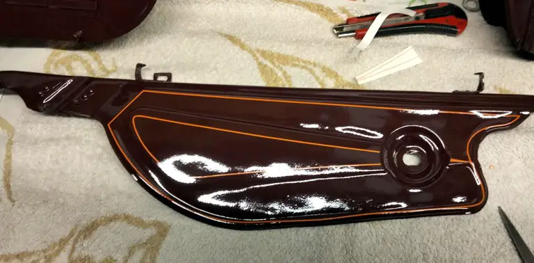

    Da ich schon öfter mit Zieraufklebern zutun hatte, war nun die Linierung mittels gefertigten Aufklebern die bessere Wahl um mein Projekt auf die Zielgerade zu führen. Auch hier heißt es sich zunächst einen Plan zurecht zu legen, damit das Vorhaben auch ein Erfolg wird. So habe ich alle Aufkleber geglättet und soweit ausgeschnitten, damit nicht zu viel überschüssiges Material das Aufbringen behindert.

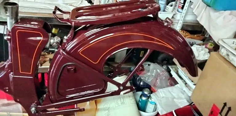

    Das erste Teil war der Ferderungskasten. Dieser schien mir am einfachsten zu sein um ein Gefühl für die Teile zu bekommen. Im Anschluss dann der hintere Kotflügel oder wie die Fachwelt auch sagt: der hintere Fender.
    Ich denke bis hier ist alles ganz gut gelaufen. Von der Machart der Aufkleber ist jedoch eines anzumerken.
    Obwohl es eine ganze Reihe von Ausführungsvarianten der SR Serie gibt, was das Blech angeht, haben die Hersteller wohl gedacht mit der Herstellung der Aufkleber ein gesundes Mittelmaß an Passgenauigkeit zu nutzen. Daher wohl auch die etwas "unpassenende" Formgebung im Vergleich zu den Wülsten an den Blechteilen.
    Besonders gut kann man dies an den Kettenschutz erkennen. Obwohl bei der Bestellung extra die Variante mit "großem Loch" gewählt sind die Maße und Formgebung alles andere als passend. Was heist das nun für mich? Ich musste nun irgendwie die sogenannte "örtliche Angleichung" vollziehen. Also schnippelte ich die Vorlage entsprechend in mehere Teile und setzte diese dann auf dem Kettenschutz wieder, halbwegs passend, zusammen. Wer genauer hinsieht erkennt das es kleinere "Unstimmigkeiten" in der Linienführung gibt. Wenn ich mir ausmale, dass ich dies anfänglich selbst mit Farbe linieren wollte, habe ich heute noch Alpträume.
    Nun war der Federungskasten und der hintere Kotflügel fertig. Folgen sollte nun der vordere Kotflügel, den ich mir ein paar Tage später vorgenommen hatte. Wie immer habe ich natürlich auch ein Bierchen stehen, doch diesesmal ließ ich die Pulle im Kasten. Aus gutem Grund. Anders wie bei den vorherigen Teilen musste ich nun eine 1 Millimeter breite, von einem 5 cm breiten und vorgeschnittenden Streifen abfummeln und auftragen. Hierzu hatte ich mir eigens ein paar schöne Fotos aus dem Netz geladen, auf denen ich die ungefähre Lage des Streifens ableiten konnte. Am schlimmsten und schwierigsten ist immer das Ansetzen. Also wirklich, die Streifen sind nur 1 mm breit und somit besteht auch die Gefahr, dass man die Dinger etwas zu stark zieht und somit ein reißen riskiert. Schön ruhig und sachte, Stück für Stück. Nach gut 2 Minuten, dann die erste Linie gezogen. Nein, nicht was Ihr wieder denkt. :yapyap:
    Wie Eingangs beschrieben, tausendprozentig ist auch dies mit den vorgefertigten Liniensätzen nicht hinzubekommen, aber lässt für den Betrachter immer auch die Tatsache, das hier echte Handarbeit zugrunde liegt.
    Und nun Prost! :Beer:

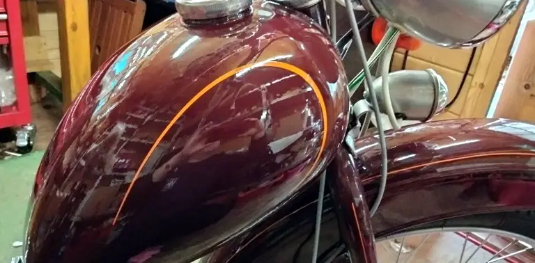

    Zunächst war noch die Montage des vorderen Kotflügels dran und dann der Tank, der zum Bekleben montiert werden sollte um ein herumrollen auszuschließen. Oh, wie hat es mir schon gegraußt :wacko: am Tank die Streifen anzubringen, aber es musste sein. Wie zuvor hatte ich mir in Form einer Trockenübung einen Plan zurechtgelegt, der mir dabei helfen sollte die beiden Bögen beidseitig an korekter Stelle, also symetrisch zueinander, aufzubringen. Da Sonntag war und mich keiner zu irgendwas und irgendwelche Auswärtstätigkeiten abkommandieren konnte, hatte ich genügend Zeit, die ich mir auch nahm.
    Die Bögen waren dann, widererwartet recht easy und zügig angebracht und so noch etwas Zeit sich den neuen Aufschiebebildern zu widmen.
    Ein Schüsselchen lauwarmen Wassers bereitgestellt. Danach die Bildvorlagen begutachtet und auf die benötigte Größe zugeschnitten.
    Dies hat den Vorteil, dass nicht zuviel Rand mit aufgetragen wird.

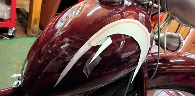

    Was ich zu diesem Zeitpunkt nur erahnen konnte war, dass das Aufbringen der Wasserschiebebilder mit den gänzlich gewölbten Oberflächen so garnicht harmonieren. Dies sollte sich dann auch bewahrheiten.
    Oh Mann, was für ein Drama. :panic: Auf dem unteren Bild sieht man, dass es garnicht so schlimm aussieht aber dies ist hier auf dem Foto auch nicht richtig zu erkennen. Ich habe auf dieser Seite echte Probleme gehabt die, wenn auch kleine Falten, auszustreichen.
    Auf der rechten Seite lief es etwas besser. Ich dachte zu diesem Zeitpunkt auch noch, dass im Trocknungsprozess sich die Falten glätten würden. Also so ähnlich, wie bei bei uns nach dem Duschen :auslachen: , aber ganz so war es dann doch nicht. Zum Schluss habe ich dann dieses Abziehbild auf der linken Seite wieder vorsichtig entfernt.
    Nun muss ich nochmals ran und mit neuem Material dies wiederholen.

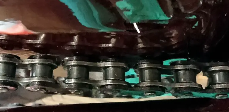

    Den Tank zunächst Abakta gelegt wendete ich mich nun der Kette und dem Kettenschutz zu. Diese fehlten ja nun noch.
    Also erst die neue Kette rauf. Wie auf dem Foto zu erkennen, habe ich nun bemerkt, dass die Kette doch schon recht nah am hinteren Schutzblech herankommt, was sich mit ziemlicher Wahrscheinlichkeit irgendwann in ordentlichen Schleifspuren nachweisen lässt.
    Was mach ich nun? :panic: Um die Denkphase zu nutzen, erstmal das Glasflaschengeschoss rausgeholt und angekickt. :Beer:
    Während dieser Zeit kommt mir bestimmt eine Idee. Dabei fiel mir ein Lied von Heinz Erhard ein: "Immer wenn ich traurig bin, trinke ich ein Korn....und wenn ich dann noch traurig bin... ". Sicher kennt Ihr auch derart Situationen, die man am besten mit .... nen Liedchen, nein nicht mit Korn, besser erträgt.
    Also was mache ich? Die Kette schleift fast am Blech. Der erste Gedanke dann, vielleicht reicht es ja, wenn man das Blech einwenig (ver)biegt. Nun, ich mit meinen Arthrose geschwächten Gelenke hatte da wenig Erfolg und wollte eigentlich auch nicht zu viel daran herumbiegen.
    Aber, wie sagte ein Unbekannter Sprücheklopfer noch? "Man muss nicht schlau wie ein Fuchs sein, nur nen langen Schwanz haben, reicht!" :auslachen:
    Icke also ins Wohnzimmer und dort die Packung mit den Filzgleitern, die eigentlich für die Stuhlbeene gedacht waren, geholt. Danach das größte Stück von ca. 10 x 3 cm abgelöst und zwischen Kette und Blech angebracht. Fertig. Meine große Hoffnung nun, dass sich die Kette beim Durchlaufen an diesem Filzgleiter sanft entlangschlängelt und keine Lackschäden verursacht. Mal sehen, ob ich Glück habe mit meinem Gedanken. Leider hatte ich vergessen davon noch ein Bildchen zu schießen, aber ich denke Ihr habt so viel Vorstellungskraft um dies zu verstehen.
