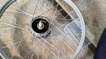

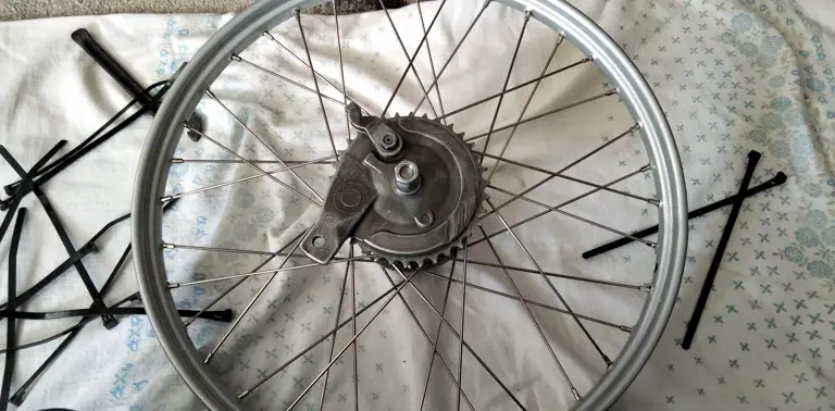

    Gestern habe ich mit das Einspeichen der neu gepulverten Felgen vorgenommen.
    Dazu hatte ich schon im Juli einen Satz Speichen gekauft, die nun zum Einsatz kamen.
    Wie das eben so ist, ist das Einspeichen von Rädern nicht Jedermanns Sache und sollte eigentlich von fachkundigen gemacht werden.
    ABER, ich wäre ja nicht Ich, wenn ich mich nicht auch den schwierigen Dingen stellen würde. So eben auch das Einspeichen.
    Zum Anlernen gibt es ja genug Vorführvideos im Netz, die dich mir -nicht alle-, aber doch ein paar reingezogen habe.
    Hängengeblieben bin ich bei zwei Restauratoren, die dies schon des Öffteren gemacht haben. Die Eine wäre da Oldtimer Blondie und zum anderen Knoppi. Beide zeigten die Fallstricke aber auch die Vorgehensweise sehr gut auf, sodass ich mich ermutigt fühlte das selbst auch zutun. Wer meine Beiträge verfolgt, wird nun sagen "Halt mal, er hat doch schon mal Räder eingespeicht." . Jo dat ist richtig.
    Diese waren von meiner S51 Elektronik, die nun schön ihre Kreise ziehen.
    Wieder zurück zur SR 2E.
    Da ich gestern für Volk und Vaterland tätig war und es hin und wieder an den Wochenenden etwas ruhiger ist, habe ich mir mal das gesamte Gerödel mitgenommen und in meiner Bereitschaftszeit angefangen. Das erste Rad sollte das Vorderrad sein, also Speichen abgezählt und los. Im Grunde lief alles so wie immer. Angefangen habe ich also gleich 3 Mal. Die ersten zwei Male waren "nur Versuche" :monster: Aber dann beim dritten Mal hat auch der Anfang gut geklappt. Erste Seite, dann drehen und zweite Seite. Nun waren 50% drin. Ich beäugte meine Arbeit zunächst mit Zufriedenheit, was sich aber im späteren Verlauf noch ändern sollte. Nun war der dritte Arbeitsschritt dran. Wie auch in Knopies Video gezeigt, der sich aber fachmännische Unterstützung holte, gingen ein paar der Speichen recht stramm rein. Ich musste also ein paar etwas krümmen, damit diese ins Loch gehen. War im Video so, also machte ich mir zunächst keine Birne. Am Ende der Letzten Speiche angekommen, mehrten sich doch die Zweifel, Warum ein paar der Speichen irgendwie "zu lang" sind. Siehe Foto.
    Beim Probeanziehen waren diese aber immer noch zu lang. Wie das so ist, dachte ich mir, irgendwo hätte ich einen Fehler gemacht. Also alles nochmals ab und von neuem. Dann kam ein geschätzter Kollege, der übrigens auch dem Ost-Fahrzeug-Fieber erlegen ist, und nahm sich das andere Rad und half mir. Aucher hatte irgendwie so seine Probleme. Jo kein Wunder. :i_troest:
    Was ist geschehen?
    Der Depp bin eigentlich ich, obwohl ich im guten Glauben gehandelt hatte. Ich schrieb ja schon, dass ich die Speichen bereits im Juni gekauft hatte und nun eingebaut werden sollten. Alles klar. Da ich die Rechnung noch hatte, schrieb ich einfach eine Antwortmail an den Verkäufer. Dachte, dass irgendwann in der kommenden Woche eine Antwort zu erwarten wäre. Hm, falsch gedacht. Diese kam am späten Abend gegen 22:30 und er meinte, dass alles so auch im Angebot beschrieben war. Nun, ich las das Angebot nochmals und erkannte, wie er dies meinte.
    Das Angebot lautete:
    Ich muss sagen, dass ich wohl nicht richtig gelesen oder einch falsch verstanden hatte. Jedenfalls habe ich zwei unterschiedlich lange Speichensätze erhalten. Blöd nur, wenn man beim Überprüfen der Speichen die richtige 210mm mit den originalen vergleicht und den zweiten Satz nicht. Nun stellte sich halt heraus, dass ich einen längeren Satz habe der 221mm misst. :furious: Also, der Verkäufer hat definitiv nicht schuld, aber es wäre echt toll, wenn die Abmaße in den Beschreibungen vorkommen würden. Vielleicht wird es ja geändert.
    So, nun wieder zurück zum Einspeichen. Da ich gestern Abend nach Elf keine Lust mehr hatte und dies wohl auch keine gute Idee wäre so auf "die Schnelle" eine Felge einzuspeichen, habe ich mir dies für den heutigen Sonntagvormittag vorgenommen. Eine Folge Cobra Kai und alles lief wie am Schnürchen. Hatte ja auch Übung von gestern. Und Guck. Sieht doch schon fast prfessionell aus. :kopfkratz: Mal überlegen, ob ich mich selbstständig machen sollte! :lol: Kleiner Scherz am Rande. :zunge:
    Jetzt ist ein Rad fast fertig, aber was mache ich nun mit den anderen Speichen.
    Meine Überlegung war folgende:
    - einen neuen Satz kaufen für runde 38 € kaufen und die anderen, entweder einlagern oder verkaufen (für weniger Geld unter Umständen),
    - den vorhandenen Satz bearbeiten. Das Gewinde verlängern und aufs richtige Maß kürzen. Problem hier, herausfinden welches Gewinde diese Speichen haben und ein entsprechendes Schneideisen besorgen. Was zugegebener Maßen recht schwierig sein dürfte.

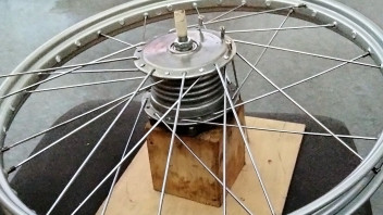

    Bevor ich es noch vergesse zu erwähnen. Nach dem Einspeichen hatte ich mich an das Zentrieren gewagt, was nicht jedermann Sache wohl ist. Vorm Beginn nochmals ein Erklärvideo und dann ran ans Vergnügen. Das mit den falschen Speichen, die einen Zentimeter zu lang waren, war ja auch schon gelöst.
    Ich habe mir einfach die vordere Gabel genommen, gut geschützt und in den Schraubstock eingespannt. Ja, jetzt seh ich euch schon, wie Ihr gleich in die Luft geht :furious: : "Wie kann er.....". :a_zzblirre::p_aua: Nun ich habs einfach gemacht.
    War sehr vorsichtig, dass nichts vergnießgnaddelt oder eingedrückt wird. Ehrlich! Pionierehrenwort! :pilot:
    Es hat auch nicht lange gedauert, da waren beide Räder gespannt und runden Rundlauf. Wenn ich dies mal so nennen kann.
    Das -jetzige- Vorderrad hat einen astreinen Rundlauf. Das -jetzige- Hinterrad dagegen, war wohl früher das Vorderrad, zeigte eine Reihe von Vertiefungen, die im Stillstand so garnicht aufgefallen waren. Auch die Verbindung bei der Herstellung zeigt Auffälligkeiten. Daher war es mir absolut nicht möglich an die "Qualität" des Vorderrades heranzukommen. Die Dellchen die nun drin sind zeugen somit von der jahrzehtelangen Kontaktgebung mit diesen und jenen Kopfsteinpflasterstraßen.
    :search: Ja liebe Nachwendegeneration, es gab früher sehr häufig Straßen bei denen der Belag an ein wirres Sammeldorium von Feldsteinen erinnerte. Diese hatten eben das Bestreben, alles und jeden seinen Stempel auf- bzw. einzudrücken.

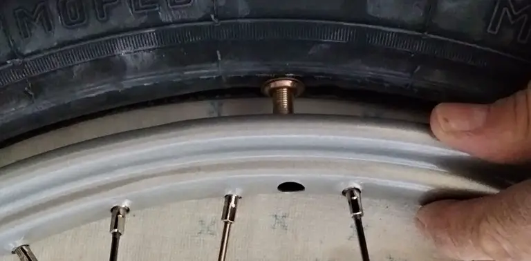

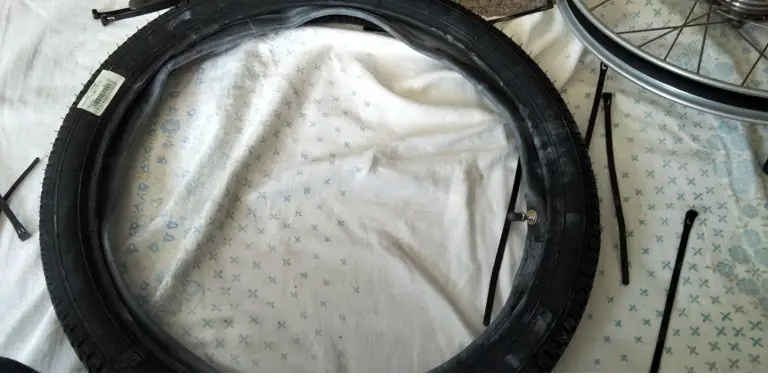

    Da ich die Felgen neu pulvern ließ, wollte ich partout darauf verzichten mit irgendwelchen metallischen Hilfsmitteln den Mantel auf die Felge zu drücken. Also habe ich diesesmal eine neue Variante versucht, die ich irgendwann mal bei den 2Radgebern gesehen hatte.
    Wie ihr nun auf den Fotos sehen könnt nutzte ich hierzu einige wieder lösbare Strappse.
    Als erstes wurde der Schlauch mittels Puder eingepudert. Da ich mein Talkum nicht finden konnte musste das Fußbuder herhalten. Geht auch. Dann wird der Schlauch in die Decke gefummelt, so, dass das Ventil nach innen zeigt.
    Danach wird der Schlauch einwenig in Form gebracht. Dies gelingt am besten, wenn man etwas Luft einpumpt. Nicht zuviel.
    Danach werden die Strappse in kleinen Abständen um den Mantel gelegt und gut angezogen, bis die Innenseiten zusammengezogen werden.
    Nun ist die Felge dran.
    Das Ventil wird durchs Ventilloch geführt und gleich mit der Mutter fixiert.
    Zwischendurch ein kontrollierender Blick um sicher zu gehen, dass alle Zuschauer auch den rechten Zuschauerplatz haben um alles gut zu verfolgen.
    Eine meiner Stubentiger hatte wohl nichts anderes zu tun. Mäuse ärgern oder so.
    Nun war das Ventil gesichert und es benötigte nur noch wenig Aufwand die ganze Denke über die Felge zu ziehen.
    Nach einer kurzen Kontrolle, ob alles passt, konnte ich nun nach und nach die wieder lösbaren Strappse lösen und einzeln
    durchziehen. Da der Schlauch schon etwas Vorspannung hatte verdreht sich dann auch nix mehr.
    Luft aufpumpen und fertig!
    Zeitansatz für beide Räder gute 20 Minuten. Ohne die Nerven zu zerreißen, Kraftaufwand oder die Felgen zu beschädigen.

  • Das mit den Kabelbindern klingt interessant! Hast du evtl. noch ein Foto vom Reifen mit den ganzen Kabelbindern drum? Geht das dann wirklich leichter mit aufziehen? Ich gehe davon aus, dass die Verschlussnase immer nach außen zeigt, damit die später wieder geöffnet werden können :lookaround:
    Buchholz 69ers
    Nun dies ist ziemlich einfach. Es kommt natürlich auch darauf an, was Du für einen Reifen montieren möchtest. Für diese oder für eine normale Simson ist dies wohl eine der besseren Möglichkeiten um Montierschäden zu vermeiden. Ich musste auch dazu lernen.
    Hier mal ein Foto. Denke es ist halbwegs zu sehen.
    Um das Ganze noch einer gewissen Leichtigkeit zu verhelfen könnte man auch noch Spülmittel, als Gleitmittel benützen.

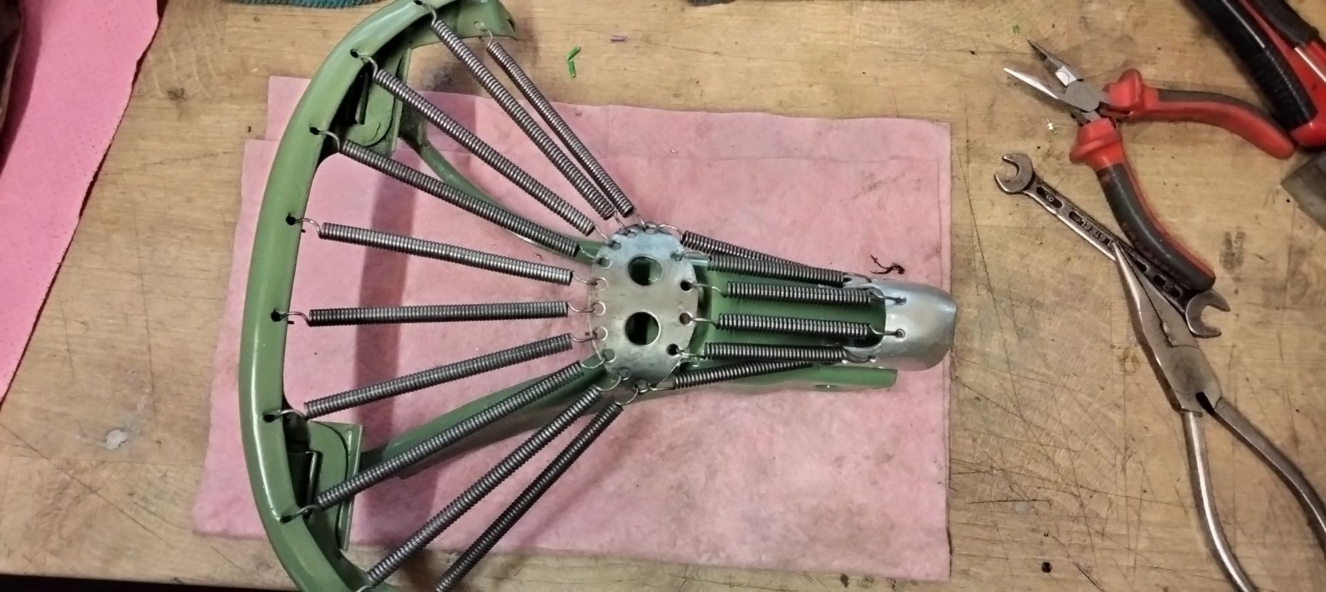

    Der Sattel, der ursprünglich drauf war musste eine besondere Behandlung erfahren. Bereits vor Wochen hatte ich ja den Sattel in seine Einzelteile zerlegt, gereinigt und musste auch etwas geschweißt werden. Danach noch eine kleine Farbbehandlung. Nun waren alle Teile zum Zusammenbau bereit. Ist eigentlich kein großes Ding, sollte man meinen, wenn da aber nicht das Wörtchen ABER wäre. Nun, ABER es ist schon eine ziemliche Fummelei die ganzen Federn wieder einzuhängen und zwar richtig und alles natürlich auch in korekter Reihenfolge. Wie das immer so ist, ist der erste Zusammenbau immer "nur zur Übung", wie eben auch hier. Hatte doch glatt die Sitzfeder vergessen.
    Für alle Originalteilefetischisten muss ich sagen, dass ich nicht mehr den originalen Bezug draufgemacht hatte. Grund hierfür ist so simpel, wie einfach zu erklären. Das Teil ist knochenhart. Zwar hatte ich damals den Überzug schön gereinigt und mit Lederfett eingerieben, nur hat dies offensichtlich nicht dazu geführt, dass das Material weicher wurde. Damit ich nicht später die ganze Arbeit noch einmal machen muss, habe ich mich entschieden, einen neuen farbgetreuen zu besorgen. Junge, wenn an die Preise so sieht muss man hin- und wieder schon mal den Gedanke wegwischen, das Ganze Projekt in die Tonne zu schmeißen. Aber ich wollte es so und nun ist es so. Runde 45 Euronen und nun sieht er wieder wie, fast wie neu aus. Obwohl das mit den vier kleinen Nieten recht einfach aussieht, muss ich euch sagen, dass ich hier die eine oder andere zusätzliche Hand schon gern gehabt hätte.
    Hier ein Foto. Das fertige Teil habe ich irgendwie vergessen zu Fotografieren.

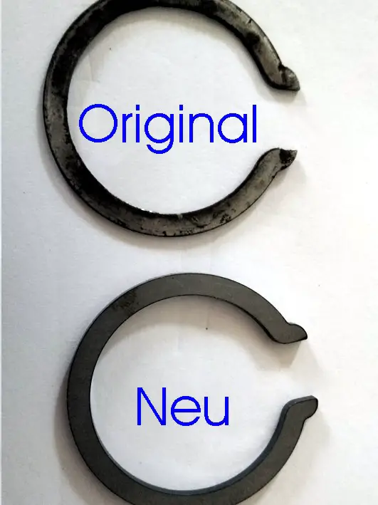

    Ich hatte ja einen Sprengring bestellt. Also den der in die linke Gehäusehälfte bei der Kurbelwelle einsetzt wird. Leider ist der originale beim Ausbau recht unförmig geworden und nun eben ausgetauscht werden muss. Nur der Neue passt nicht. Die :furious: ist einfach zu dick.
    Masse: Original Nachbau
    1,13 mm 1,75 mm
    Näheres könnt Ihr den Fotos entnehmen.
    Wie Ihr sehen könnt sind die Unterschiede viel zu groß. Ich hatte aber dennoch, auch um sicher zu gehen, den neuen versucht einzusetzen, was vorrausschauend gesehen, nicht gepasst und passen konnte.
    Das selbe auch bei der Beilegscheibe rechte Seite, wie Ihr sehen könnt. NUn auch ich weis, dass man bei einer Motorínstandsetzung nicht irgendwelche Sicherungsringe verbauen kann. Diese müssen schon passend sein, sonst gibts irgendwann mächtig Ärger im Getriebe.
    1,00 mm 2,03 mm
    Nun, die Dinger kosten ja nicht die Welt, aber ärgerlich ist des dennoch. Habe den Verkäufer darüber in Kenntnis gesetzt und auch gefragt, ob er passende Teile auf Lage, zum Tausch hat. Mal sehen, wa ser schreibt.
    Jetzt mal wieder eine Frage. Wo kann man die Originalmaßigen Sicherungsringe kaufen ohne wieder enttäuscht zu werden?
