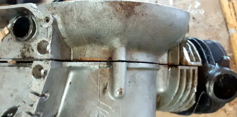

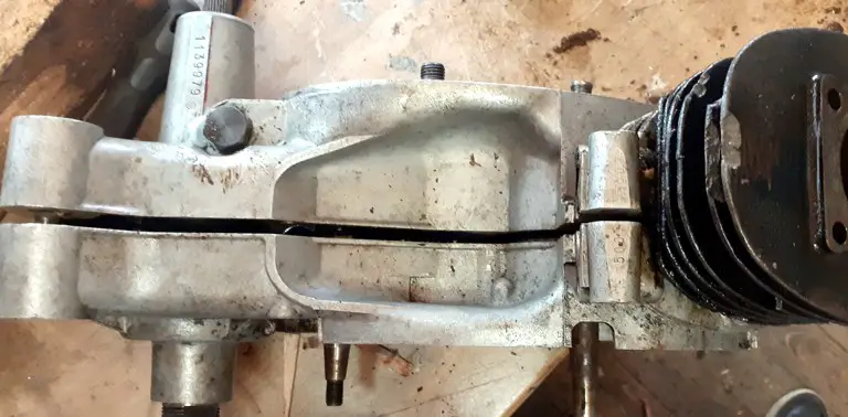

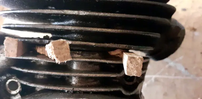

    Da ich eh gerade unterwegs war, bin ich gleich zum Baumarkt und habe mir Miniholzkeile besorgt.
    Ich dachte mir, wenn ich schon irgendwie einen kleinen Spalt erreichen und mit den Keilen diesen nach und nach erweitern kann, dann habe ich auch irgendwann gewonnen.
    Auf dem Foto die ersten gesetzten Keile. Wie Ihr sehen könnt ist nun schon ein kleiner, aber feiner Spalt zu sehen, den ich nun nach und nach mit den Keilen, rundum um Spannuungen zu vermeiden, vergrößern werde.
    Langsam, aber sicher. Ich war also auf der Gewinnerstraße.

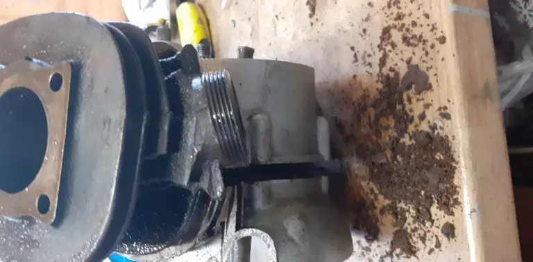

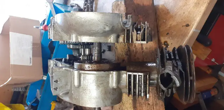

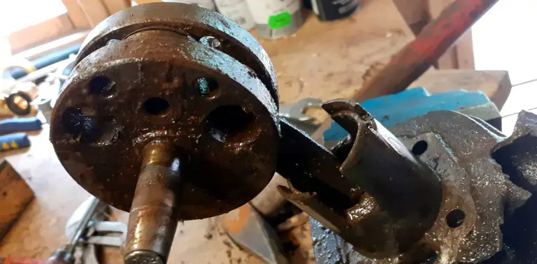

    Soweit, so gut. Da ich zum Auftreiben nun den 300g Hammer benutzt hatte, habe ich es bis zu diesem Zeitpunkt geschafft, den Motor zu teilen, aber eben nicht ganz. Die Kurbelwelle ist hier noch ziemlich fest angerostet, dass selbst beherzte Schläge auf das Kurkelwellengewinde der Trennung nicht viel anhaben konnte. Langsam klopfte ich auch das Gewinde breiter, als das es noch durch die Lager könne. Aber zunächst war das Problem mit der festsitzenden Schwungmasse am Gehäuse. Ich schreibe lieber nicht, was ich dem Motor alles so ans Gehäuse fluchte.
    Klopf, Klopf, Klopf und dann war es soweit. Die Welle war fast frei. Nun noch das Problem der breitgeklopften Gewinde. Eisensäge und ab die Dinger. Kurzer Prozess sozusagen.
    Man hatte ich die Faxen dicke. Schaut euch doch mal diese Kurbelwelle mit dem Kolben an. Voll verostet und nicht mehr zu gebrauchen.
    So sehen die Motorhälften aus.

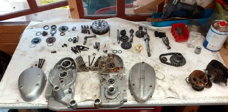

    So sieht nun der ganze Teilehaufen aus. Alles schön, oder weniger schön vorhanden. Verscheißteile, Schrauben und Lager etc. werden sowieso erneuert. Sieht schon irgendwie lustig aus. Das der Kleene so einen Aufriss machte.
