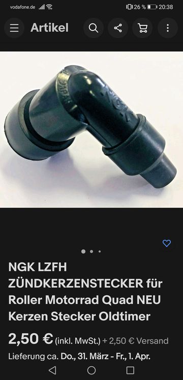

Muss ich etwas beachten wenn ich irgendwann auf eine Iridiumkerze wechsle? Ein anderer Stecker oder so? Kann ich so eine Kerze überhaupt mit Unterbrecher Zündung fahren?
Eigentlich nur auf den Entstörwiderstand deiner Kerze und des Kerzensteckers. Beide zusammen sollten nicht mehr als 6K-Ohm betragen.
Also Stecker mit 5K... und Kerze mit 5K... wäre kontraproduktiv.
Nimm die DENSO IWF 24 Kerze und einen NGK Stecker mit 0 Ohm. Die Kombination fährt mein Neffe und mein alter Herr, ohne das Klagen kommen. Schau einfach mal bei Ebay oder Amazon rein.
NGK 8051 KERZENSTECKER NGK 8051Ziel von NGK ist es, den Kunden viele qualitativ hochwertige Produkte anzubieten und die Bedürfnisse aller Kunden zu befriedigen. Um dies zu erreichen, wird…www.amazon.de
