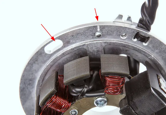

interessante beobachtung mit dem polrad. und ja, wenn der magnet unmittelbar vor dem dummy zu schwach ist, kann es tatsache sein, daß sich die flanke im geber um die beobachtete spulenposition verschiebt, sobald die lichtspulen durch ihr "gegenfeld" diesen einen geschwächten magnet quasi "neutralisieren"
lehmann: vape verwendet hier einen ganz normalen sogenannten hochpermeablen werkstoff moderner bauart. das zeugs hält unter normalen umständen ziemlich lange ein ziemlich kräftiges magnetfeld. das zeugs an sich ist jedoch ein sogenannter sinterwerkstoff. da können mit pech qualitätsschwankungen auftreten.
@video mit dem magnetisierer: joar... kann man sich nachbauen... wenn man entsprechende werkzeuge da hat. dies wären: eine wirklich DICKE spule. man beachte die windungsstärke bei dem teil. das is kein kindergeburtstag.... dazu ein schweißgerät alter bauart. er zeigt im video nicht, auf wieviel strom er das ding einstellt, aber mindestens 148A, bis hoch zu 300A. das is auch kein kleinkram. dazu brauchst auf das jeweilige polrad angepasste polschuhe am eisenkern der spule. und übung. man beachte, daß er nach und nach nur ganz kurze stromstöße da rein gibt
ich persönlich würde dies aufgrund fehlendem equipments nem entsprechendem fachbetrieb zu schicken
zum entmagnetisieren: im normalen betrieb reißt n simme motor nicht die curie temperatur. da is dicke luft nach oben, schließlich sind das die ganz normalen betriebsparameter. auch sollte es kein problem mit erschütterungen geben, die polräder von VAPE sind durchgehend feingewuchtet
aber hart absetzen auf der werkbank oder sonstwie durch die gegend fallen: möglich daß die polräder das nicht mögen.
ja, mir ist auch bereits aufgefallen, daß manche polräder regelrecht rasten und andere wiederum sich recht leicht drehen lassen, auch wenn sie neu sind

Ich habe mich hier angemeldet weil ich nicht mehr weiter wusste, es gab im Netz und anderen Foren so gut wie keine Anhaltspunkte zu diesem Fehlerbild…
Aber man hat wieder dazu gelernt, und sollte irgendwann mal im Netz jemand danach suchen, wird er hier evtl. fündig ohne erst alle Komponenten zu wechseln. Genauso kann ich mein Wissen nun auch weiter geben wenn jemand fragt was das sein könnte…
Morgen kommt hoffentlich mein neues Polrad, Freitag wird gutes Wetter, da soll der Star auch mal mit Licht fliegen

Hallöchen…..
Habe gestern das neue Polrad eingebaut und Probe gefahren….die Ernüchterung kam sofort.
Zwar kam sie nun mit Licht auf Endgeschwindigkeit aber nur über hohe Drehzahl, soll heißen unten herum keine Kraft.
Aber einer bestimmten Drehzahl zog sie plötzlich an , vergleichbar mit Turbo im Auto…
Ohne Licht gab es diese Probleme nicht.
Im Stand gab es mit Blinker an Drehzahlschwankung im Blinkertakt.
Heute als erstes mal ne andere Batterie probiert aber ohne Erfolg.
Dann habe ich den NoName Regler der eigentlich neu war gegen meinen originalen VapeRegler aus der S50 getauscht….Mit Erfolg!!!
Der Star läuft ohne Leistungsloch mit Licht, zieht super an, hat Kraft am Berg und läuft sauber im Leerlauf auch wenn der Blinker an ist…
Zum Regler muss ich sagen der kam 24€ , werde aber in Zukunft nur noch original Vape Produkte kaufen.
Danke nochmal an alle und sonniges Wochenende!
