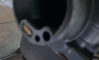

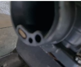

  • Ich hab da noch eine Idee. Hat dein Vergaser an der Unterseite Luftfilterseitig einen Schlitz für die Nebenluft oder ein Loch ?
    Es gab von Sachsenmoped mal Vergaser nur mit Loch und wenn die Muffe drauf war ist das zu und es kam zu Problemen.
    Du kannst ja trotzdem den Filter mal austauschen. Ich glaube aber wirklich das der Vergaser einfach Murks ist.
  • Ne leider nicht das ist richtig so mit dem Schlitz. Aber du könntest trotzdem mal probieren die Muffe so zu verbauen das der Schlitz vollständig frei liegt.
    Muss der denn frei liegen? Für was ist der Schlitz denn gedacht? Wenn das die Ursache ist, müssten doch alle anderen mit solch einem Vergaser auch dieses Problem haben.
    Einmal editiert, zuletzt von Enterhaken ()
    Nicht ganz, das ist einer wo der Schlitz mit der Luftfiltermuffe verschlossen wird.
    Das waren glaube Ausschuss-Dinger von MZA.
  • Stimmt hast recht. Der Schlitz ist ja vor dem Bund und nicht dahinter.
    Also wird es das dann doch sein.
    Aber dann ist das doch aber kein originaler BVF Nachbar wie im Shop angegeben. Die haben ja den Schlitz immer erst hinter dem Bund.
    Enterhaken Der Schlitz dient zum Ausgleich des Druckes im Vergaser.
    Die Luft welche dort durch geht umspült die Nadeldüse ist also maßgeblich dafür beteiligt wie der Motor im Teilastbetrieb läuft.
