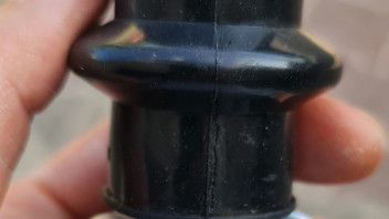

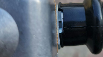

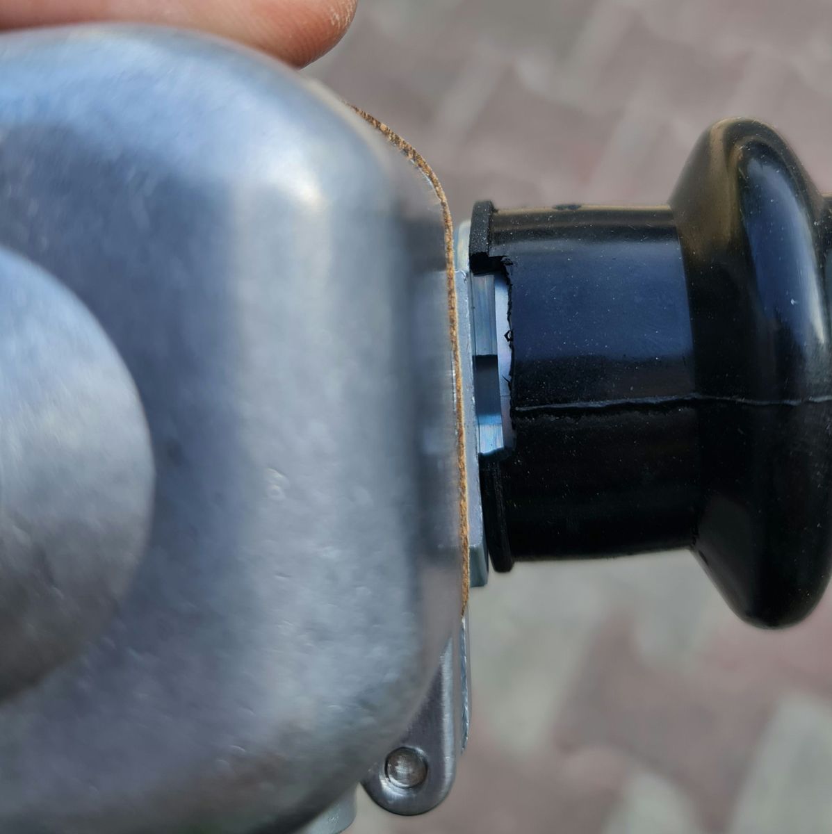

    Ich habe jetzt einen passenden Spalt in die Ansaugmuffe geschnitten. Die Probleme im Teillastbereich sind weg. Die Kiste läuft besser als jemals zuvor, nimmt das Gas in allen Situationen perfekt an. Stunden, Tage oder gar Wochen habe ich mit der Fehlersuche verbracht und die Lösung war eigentlich so banal. Da wäre ich aber auch wirklich niemals drauf gekommen. Ich danke dir vielmals. Gut, dass es hier im Forum Leute wie dich gibt, die mit Kompetenz und Erfahrung glänzen :thumbup:
    Zwei kleine Probleme gibt's allerdings dann jetzt doch noch. Das Standgas lässt sich jetzt nicht mehr gut einstellen. Dreht oftmals zu hoch obwohl ich es mehrmals nachjustiert habe. Kann es sein dass jetzt dort unten Falschluft gezogen wird? Habe allerdings auch relativ großzügig ausgeschnitten (siehe Bild). Könnte die Ansaugmuffe vielleicht mit einer Schlauchschelle befestigen um es besser abzudichten? Auch startet die Kiste im kalten Zustand nicht mehr mit gezogenem Choke. Erst wenn ich ihn wieder schließe, springt das Moped an. Wenn vor allem die Standgasproblematik nicht zu regeln ist, werde ich wohl doch einen neuen Vergaser anschaffen.

  • Das passt so. An Falschluft glaub ich nicht. Der Vergaser muss jetzt halt nur komplett neu eingestellt werden. Eventuell nochmal minimal mit dem Schwimmerstand spielen und den auf 9mm einstellen.
    Je nach Außentemperatur kann es auch sein das du den Startvergaser nicht mehr brauchst.

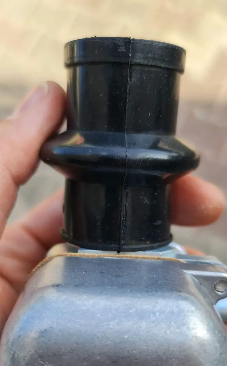

    Ich habe den Schlitz so eingeschnitten dass die Schweißnaht der Ansaugmuffe immer nach oben zeigt. So kann ich es auf einen Blick gut erkennen ob noch alles gut ist. Aber vielleicht mach ich zur Sicherheit doch noch eine Schlauchschelle drum. Oder es wird am Ende doch ein anderer Vergaser. Mal abwarten was RPT heute sagt.
