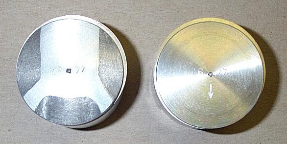

    ich bin absoluter tuning newbie und möchte mir etwas rat holen...
    ist es möglich bei einem kolben für die gebläsezylis die steuerzeiten zu ändern, z.b durch kürzen (max. 3mm ??? ) der einlass seite des kolbens?
    kann ich den kolben auch oben plan machen, so dass mehr benzin im brennraum ist?
    was könnte ich sonst noch alles am kolben verändern?
    mir kommt es nich so auf die endgeschwindigkeit an, mehr auf anzug, da die 3gang gebläsemotoren da ja nich so die renner sind... ich möchte ein bischen experimentieren, weil ich hab hier noch nen s50 testmotor und noch 2 s50 zylis und 3 gebläsezylis + kolben....
    ich möchte es halt erst mal mit kolbentunig versuchen und mich auch selber damit befassen, also nicht irgendwo machen lassen.
    einen zyli will ich mir auf 60 ccm ausschleifen lassen, die anderen sind zum experimentieren....
    danke für eure ratschläge ;)

  • ich sach mal so , du kannst es machen wie bei LT beschrieben , ich würde aber das Hemd maximal um 2mm kürzen , 3mm sind sicher zu viel .
    wenn du das dann gemacht hast , wirst du feststellen , daß er unten rum nicht mehr so gut geht ...
