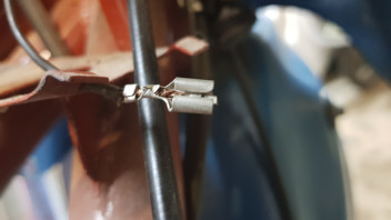

Zumindest einige Kabelschuhe sind nicht korrekt gecrimpt. Der im anhangenen Bild grün markierte Teil crimpt nur die Kupferlitze, der rot markierte Teil die Litze mit der Isolierung.
Danke! Super, Luft nach oben muss ein. Passiert mir bestimmt beim nächsten Mal nicht mehr.
