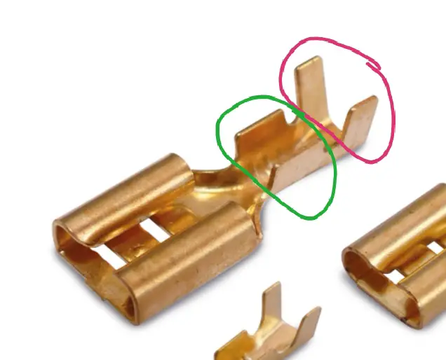

Dank diesem Thread sehen jetzt alle Kabelverbindungen so aus an meinem neuen Moped! Danke Männer !

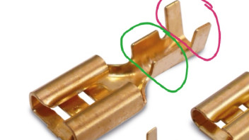

Zumindest einige Kabelschuhe sind nicht korrekt gecrimpt. Der im anhangenen Bild grün markierte Teil crimpt nur die Kupferlitze, der rot markierte Teil die Litze mit der Isolierung.
Youtube hat sogar eine recht gute Anleitung, er macht es richtig, mit einfachem Werkzeug:
