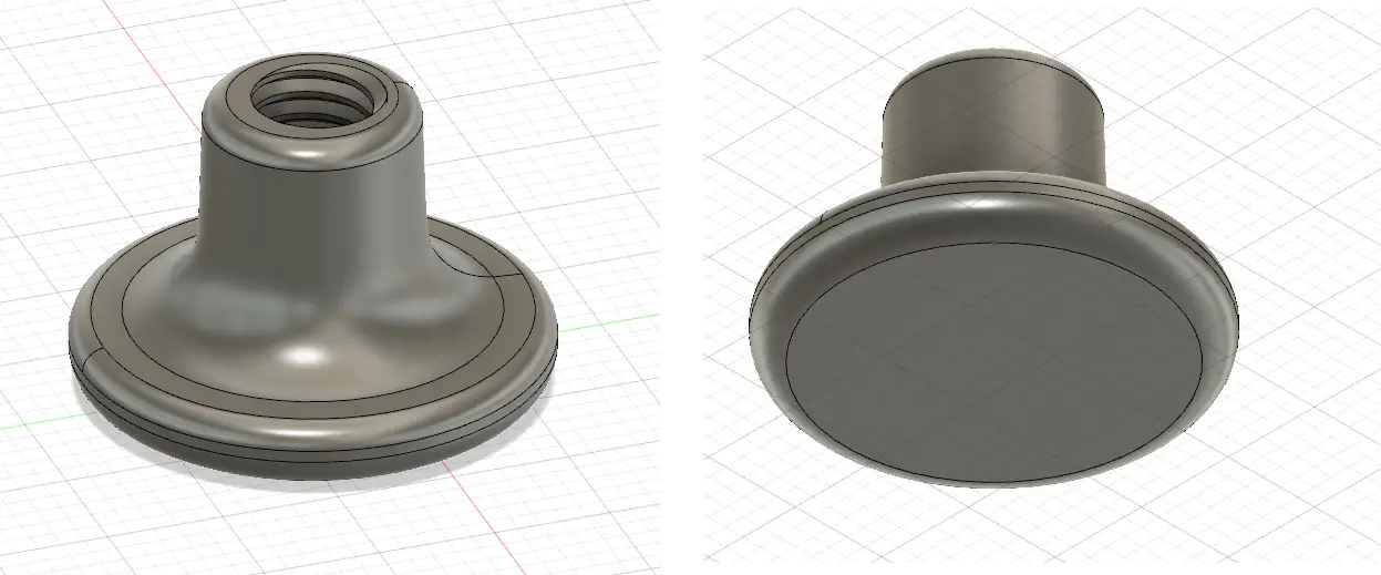

Habe mal anhand von Internetbildern ein gebaut - schau mal ob er passt:
Link: https://filehorst.de/d/dCHhqsss
Genau den meine ich. Leider habe ich kein Originalteil zum messen.
Probier den mal, sollte in etwa passen. Wichtig ist nur das M6 Gewinde, oder?
Super Sache, vielen Dank für die schnelle Hilfe! Ich werde das mal ausprobieren! -
Kein Problem.
Falls es geklappt hat sag mir Bescheid - Ggf. Verbesserungsvorschläge, dann lade ich es auf Thingiverse hoch, damit alle was davon haben.

Wenn ich es zeitlich schaffe, dann schau ich heute Abend mal nach den Maßen bzw. erstelle gleich eine STL.
jetzt mal ne ganz blöde Frage, wenn du das zu füllende Loch hast, kann man da nich einfach selber mal mitm messschieber ran und maß nehmen? Wenn du das Ding aus plaste mit den selben Maßen druckst wie der gummistopfen wird es nich passen. Das Gummi drückt sich etwas zusammen... plaste tut das eher selten.

Da hast du recht, es sei denn er druckt es in TPU.
Aber ich hätte jetzt auch eher an der Aussparung gemessen, aus den Gründen die du bereits genannt hast.
