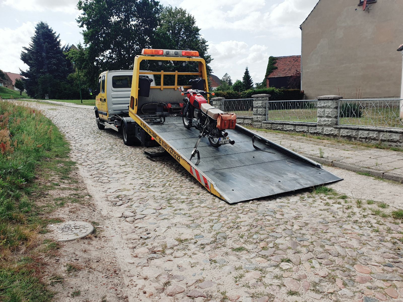

Wie schon in nem anderen Fred gezeigt kam am 25.6. nen Schweinchen zu mir.
Sah dann so aus:
