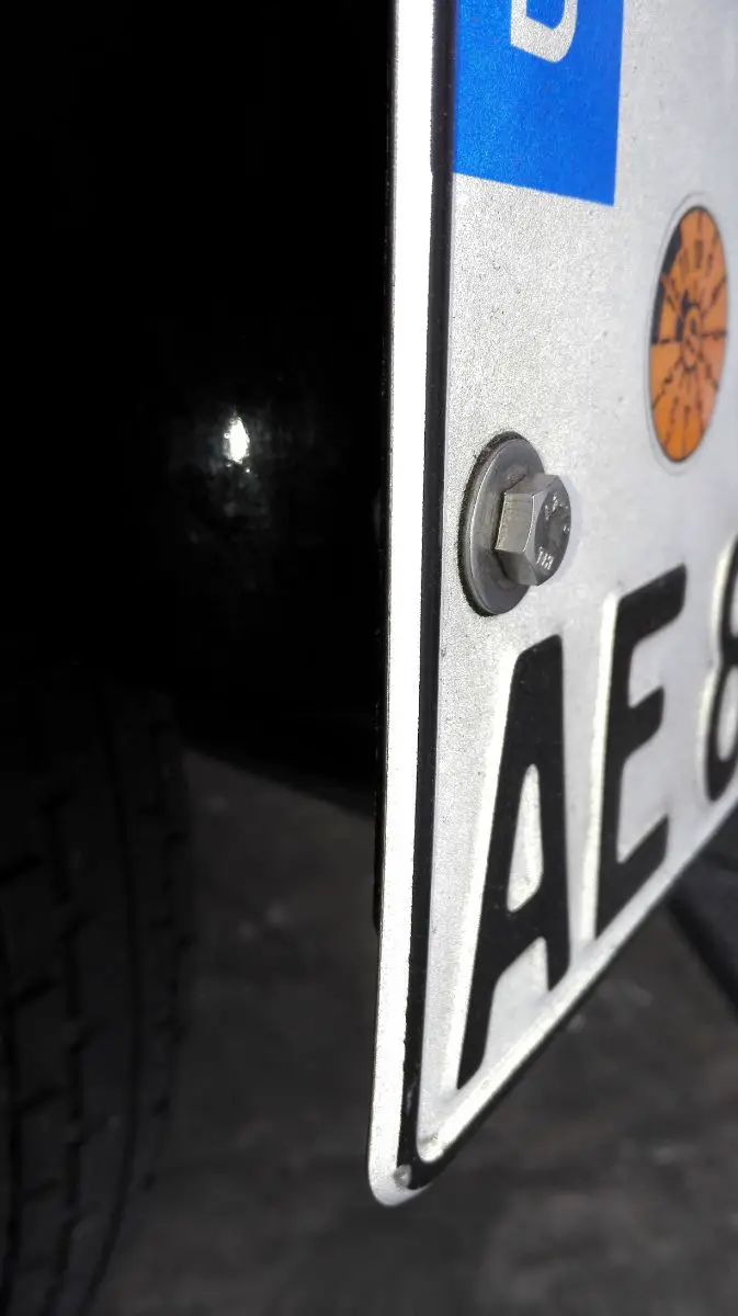

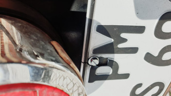

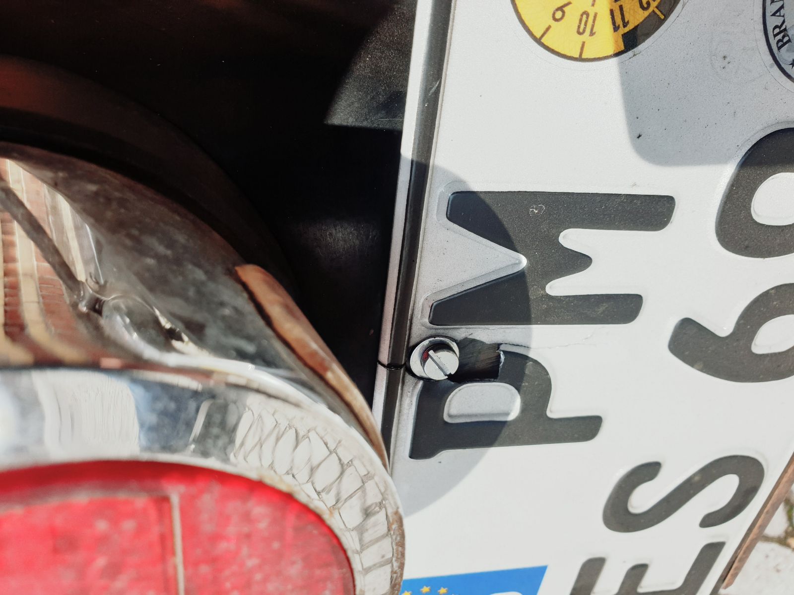

    Kurze Impression vom Nummernschild nach ~600km
    Da muss ich mir noch was mit ner kräftigen Aluplatte einfallen lassen.
  • 3mm aluplatte dahinter und die Tafel mit zwei Schrauben fest Schrauben, karosseriescheiben sehen zwar nicht schön, aber die große auflagefläche h8lft gegen das einreißen.

  • Kurze Impression vom Nummernschild nach ~600km
    So fing das bei mir am Sperber auch an. Der original Kennzeichenhalter ist für Kennzeichen mit abgeschrägten Ecken gedacht, das ist das lästige.
    Ich hatte immer ein Summen/Vibrieren am Sperber und hab mich totgesucht, bis ich mal während der Fahrt irgendwie ans Kennzeichen gekommen bin.
    Danach Flachmaterial aus Alu 15mm breit, 2mm dick Quer oben übers Kennzeichen dann war mit dem Summen ruhe und das Kennzeichen löste sich nicht mehr selber auf.

  • Ich hab an der ETZ ein Sandwich aus einer alten Alu Dibondplatte,dünner Lage Schaumstoff und dann Nummernschild angebracht, alles mit Karosseriescheiben unterlegt die auch nochmal ne Neoprenlage drunter haben , seit tausenden Kilometern ohne jegliche Anzeichen von Schwächeln. Aber man muss halt nehmen was grad da ist.

  • Im Baumarkt gibt es PU-Hartschaumplatten, die als Auflage/Träger fürs Schild dämpfen Schwingungen gut. Ich hatte an der Dax damals nur noch ein Puzzle als Schild. Dann war Ruhe.
