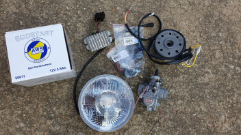

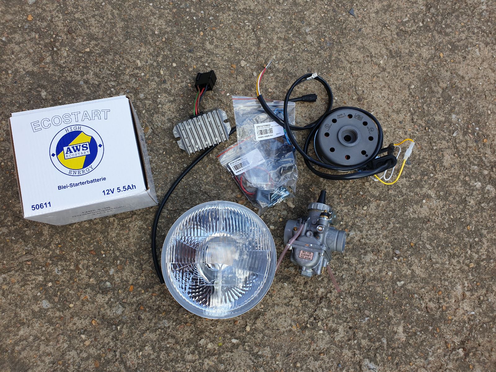

Zeit und Platz in der Werkstatt...Den Mikuni hab ich übrigens ne ganze Ecke unter Tophampreis in nem Kartshop geordert. Heute kam die Direktlieferung von Topham ;]
Und gibt es schon Neuigkeiten?
Wie läuft der Vergaser und bei Welcher Düse bist du schlussendlich angelangt?mfg
