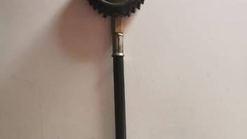

  • Kompression habe ich mit dem Gerät auf dem Bild gemessen.
    Habe mehrmals im Kalten und im warmen Zustand gemessen, werte immer wie angegeben.
    Habe vor der Montage den Ringstoß gemessen dieser war zu klein, musste minimal angepasst werden wurde aber mit Fühlerlehre kontrolliert, frag mich jetzt aber bitte nicht nach dem Maß das weiß ich nicht mehr.

  • Mit nem vernünftigen Messgerät geht das schon, nur wird solange bei offenem Gasschieber getreten, bis der Druck nicht mehr steigt.(2-3 mal reichen nämlich meistens nicht)
    Dann lässt man das für mindestens ne Minute in Ruhe und guckt ob der Druck stabil bleibt.
