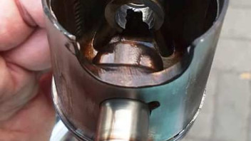

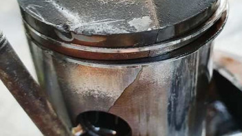

    Also Zylinder runter, die Dichtung sieht nicht so aus, als wenn da irgendwo was abgeblasen hätte. Allerdings sieht der Kolben recht makaber aus. Von einem Plauelauge zum anderen über das Dach gerissen und im inneren fehlt von dem einen Pleuelauge etwas.
    Also neuer Kolben und Zylinder auch aufs nächste schleifmaß. da ist eine rille drin, die 2 leute nicht ertasten konnten, ich aber schon. Wenn das dann fertig ist, hoffe ich, das es keine Probleme mehr gibt.
